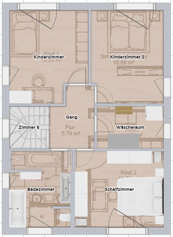

Waschmaschine in Bad ist Geräusch- und Wassertechnisch einfacher, würde ich trotz des HWRs im OG noch nicht ausschließen falls sich ein Plätzchen findet.
Unser Bad ist ähnlich wie in #30, wohl ein paar m2 mehr, aber mit Waschmaschine hinter der Dusche an Außenwand und WC so wie in Post#27. Wäscheständer hat so sogar im Bad Platz neben der Wanne und steht trotzdem nicht in der Verkehrsfläche. Alles im extra Hauswirtschaftsraum im OG ist sicher schöner aber sehr praktisch bei begrenzter Fläche.

- Wir brauchen dann ja auch Wasser oben im Hauswirtschaftsraum. Dann benötigt man also einen Schacht von unten oder?
Es gibt irgendwo einen Schacht für das Bad. Der Rest sollte im Boden verschwinden. Also nein, ich denke nicht, dass Ihr noch einen Schacht braucht.

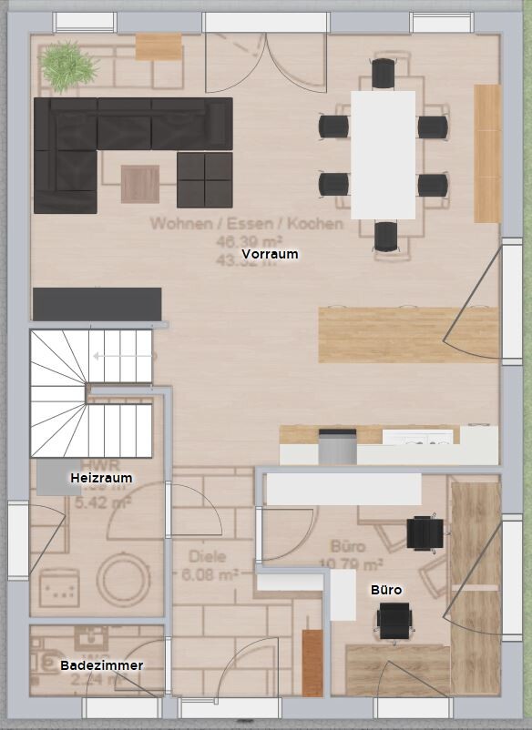

04.10.19 09:56
Wie viel Abstand ist denn zwischen sofa und TV im Wohnzimmer? Wenn ihr es so weit abrückt von der Wand wie geplant, dürften es nicht mehr als 3 m sein, würde ich schätzen. Finde ich viel zu wenig. Dann lieber hinten an der Wand lassen.

danke kaho für den neuen Grundriss. Nach reiflicher Überlegung haben wir uns überlegt, dass wir zu viele Kompromisse im inneren des Hauses treffen müssten, wenn wir auf die äußere Gestaltung der Fenster so viel Wert legen würden. Deshalb ist uns erst mal die äußere Ansicht der Fenster nicht so wichtig. Daraufhin haben wir unseren letzten Grundriss noch mal etwas optimiert und mit diesem würden wir in das nächste Gespräch mit dem Architekten gehen.
@chrisw81: Ja das sind genau 3m vom Kopf bis zum TV. Uns reicht dieser Abstand erst mal. Falls nicht, können wir die Couch immer noch nach hinten schieben.
@boxandroof: Leider kriegen wir das Bad aber nicht größer, deshalb passt es wohl besser mit dem abgetrennten Hauswirtschaftsraum im OG.
Anbei noch mal die neuen Bilder. Gibt es noch weitere Vorschläge?
Danke schon mal!
Grundriss eines Hauses mit Wohnbereich, Essbereich, Küche, Büro und Heizraum
Grundriss eines Einfamilienhauses mit Schlafzimmern, Kinderzimmern, Bad und Waschraum
kaho67404.10.19 16:57
Das Badezimmer ist ne Katastrophe. Das muss anders.
mambo1988
04.10.19 17:06
Könntest du uns sagen warum?
