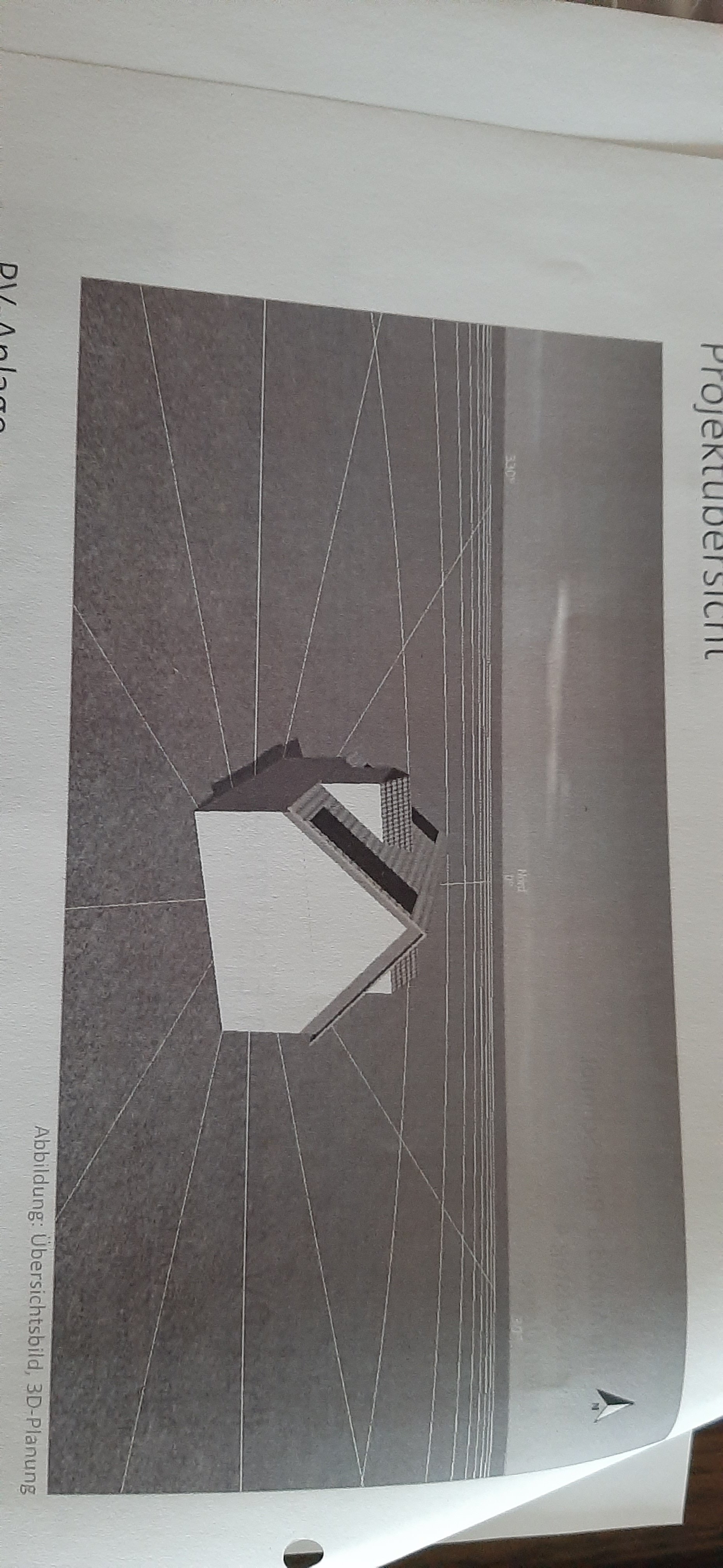

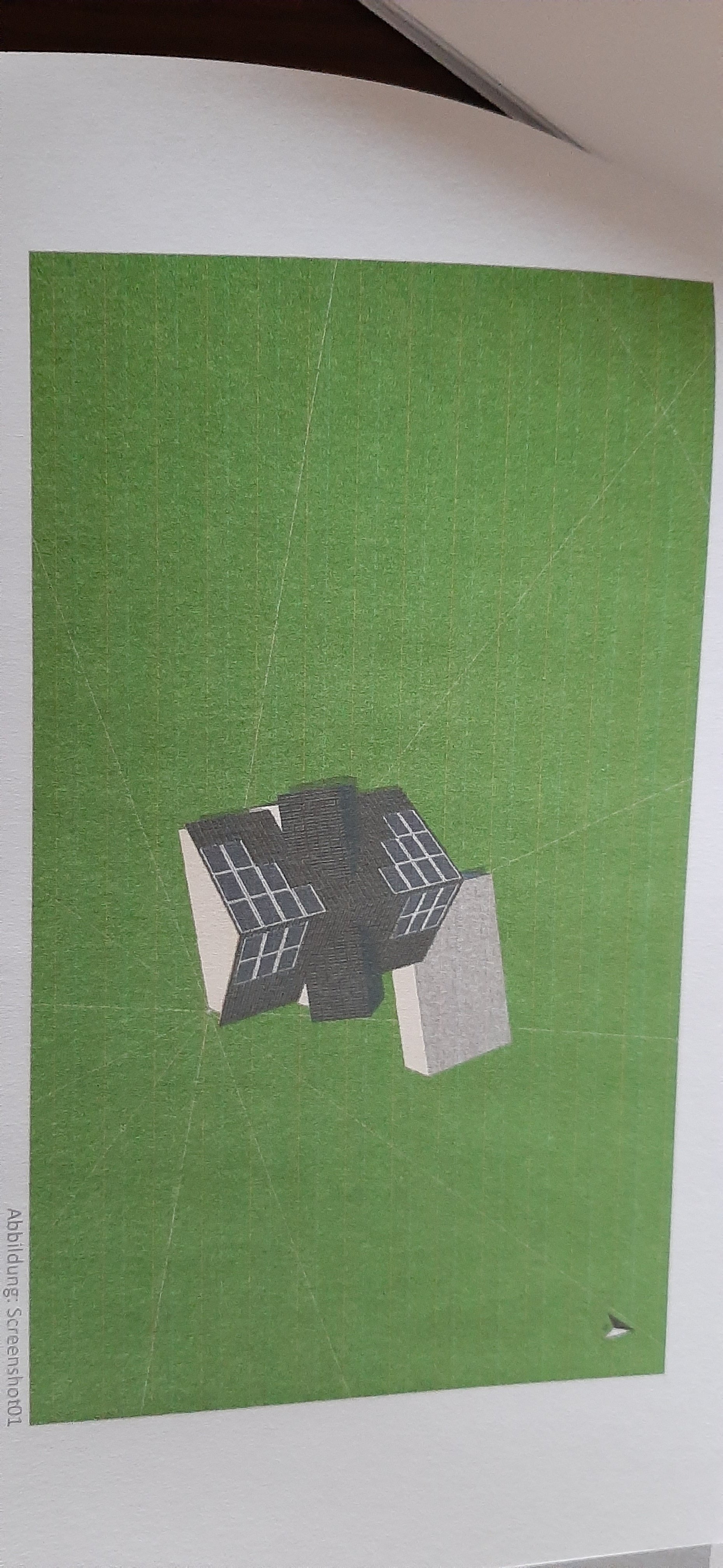

Meine Fragen generell:
- sind beide Systeme für Nord-West geeignet? 45 Grad Dachneigung.
-was ist wegen der kleinen Giebel zu beachten im Bezug auf Schatten? Andere Anordnung?
welche Größe der Anlage ist sinnvoll?
- Sinnvoll für Amotiesierung der Strom auch einzuspeisen?
boxandroof
1. Da bekommst Du doch 15kWp oder mehr darauf. Machen! z.B. die Giebel Süd. Nur Giebel Nord sind ungeeignet. Nördlich der Giebel unten evtl. grenzwertig, aber das lässt sich simulieren. Auf der Seite südlich der Giebel etwas frei zu lassen macht keinen Sinn, ausser evtl. wegen bestimmter Stringlängen.
2. Für das wichtige Schattenmanagement gibt es verschiedene Optionen. Der Wechselrichter muss das können und dabei kommt es auf die Verstringung der Module an, damit es gut funktioniert. Wenn es konventionell nicht geht dann mit SolarEdge.
3. 70% harte Abregelung scheint mir aus dem Bauch heraus ausreichend.
Plane mal selber das Dach so voll wie möglich zu belegen und dann schaut man was bzgl. Schattenmanagement und Stringlängen sinnvoll ist.
Danke für die Meldung. Ixh habe vergessen, mitzuteilen, dass bei dem unteren Angebot natürlich auch auf Ost-West Module liegen.
Aber du hast völlig recht. Es geht sicherlich noch mehr darauf. Ich schaue noch mal.
