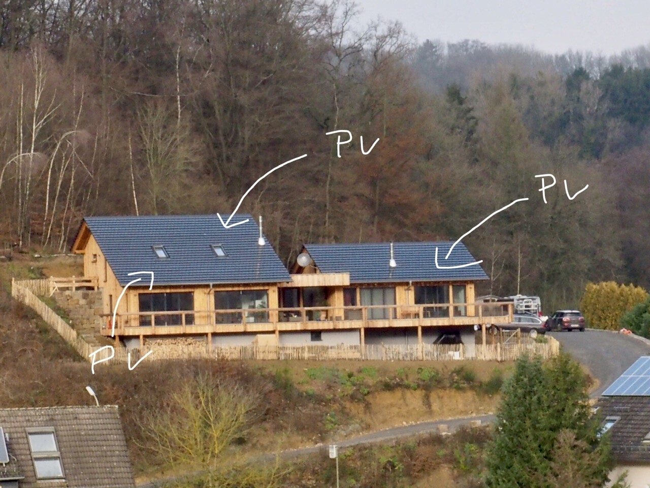

seit November 2019 haben wir unsere Photovoltaik mit Speicher.
Die Systeme sind so installiert und programmiert, dass zuerst selbst verbraucht wird, anschließend der Stromspeicher geladen wird, dann die überschüssige Photovoltaik-Energie zur Wärmepumpe kommt und alles darüber dann ins Netz verkauft wird. Der Speicher kann ja nur mit einer gewissen Leistung beladen werden, die Wärmepumpe nimmt auch keine 100% der Photovoltaik ab, also immer eine Mischung. Überwacht und geregelt werden die Komponenten über den SMA HomeManager, der die Leistung des Hauses im Blick hat, die Photovoltaik Erzeugung und die Batterie. Dieser kommuniziert auch mit der Wärmepumpe und diese nimmt Leistung auf (erhöht primär das Warmwasser-Soll).
