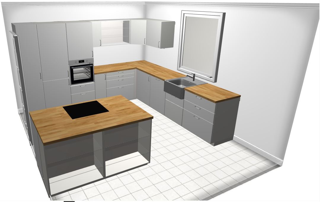

Die Küchenplanung würde ich schon mal anfangen. Ich glaub, da ist der Abstand zur Kochinsel zu groß - aber das ist ja pillepalle.
Mit der Küchenplanung sind wir sogar ansatzweise schon durch (siehe Screenshot. Boden und Küchengeräte, v.a. Spüle und kochfeld stimmen noch nicht. Wurden nur zur besseren Visualisierung benutzt)
Du meinst den Abstand zwischen Kochinsel und Küchenzeile, korrekt? Wir hatten das im Plan extra so gewählt, dass man sieht, wie weit wir noch mit der Kochinsel zurück gehen können, ohne, dass man beim Kochen von jemandem, der durch die Schiebetür in die Küche kommt, umgerannt wird. Plan ist aber, die Kochinsel etwas tiefer zu machen (Größe Arbeitsplatte ca. 105cm statt 90cm) und dann so anzupassen, dass Küchenzeile und Kochinsel bündig oben abschließen. Sollte nochmals ca. 20-30cm näher zueinander rücken. Zudem kochen wir gerne gemeinsam und wollten etwas mehr "Kampffeld" zum Rumwuseln lassen

3D-Küche mit grauen Fronten, Holz-Arbeitsplatten und Spüle in Küchenzeile
