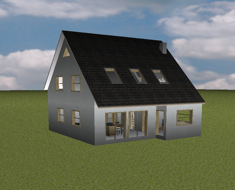

Wie sind denn die Vorgaben im Bebauungsplan bezügl. Traufhöhe, Dachschrägen, Geschossigkeit ect.? Wenn Du die Möglichkeit hast, würde ich Dir einen Kniestock von 1,30m empfehlen. Das ist eine gefällige Größe, um angenehm ein Bett unter die Schräge zu stellen und den Raum nicht als zu klein zu empfinden. Auch für die Dachspitze wäre das ein Gewinn.

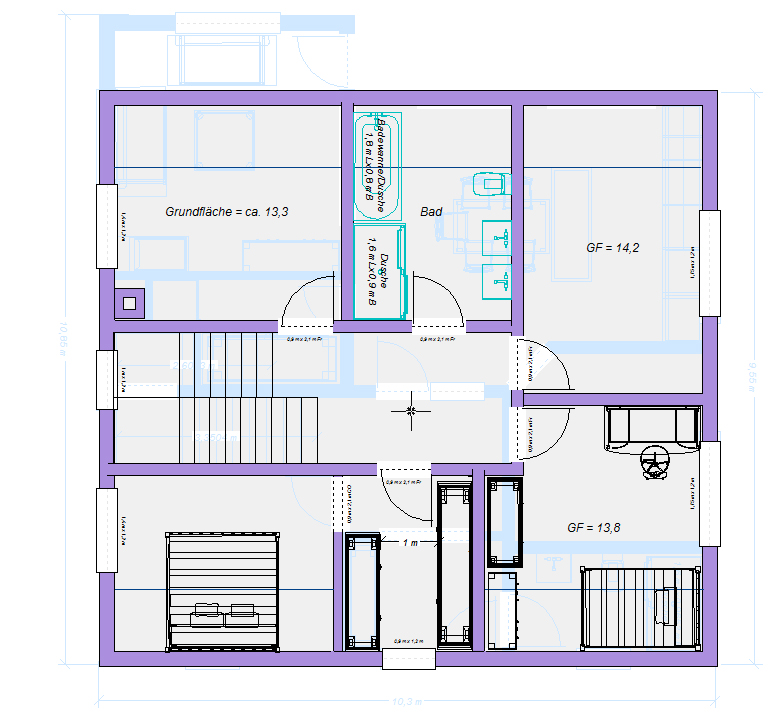

kaho674 schrieb:
Etwa so:
[ATTACH alt="efh-150qm-für-5-koepfe-336134-2.jpg"]36678[/ATTACH]
[ATTACH alt="efh-150qm-für-5-koepfe-336134-1.jpg"]36677[/ATTACH]
WOW vielen Dank. Ich werde diese Idee auf jeden Fall zur Diskussion stellen heute Abend. Vielen Vielen Dank dir

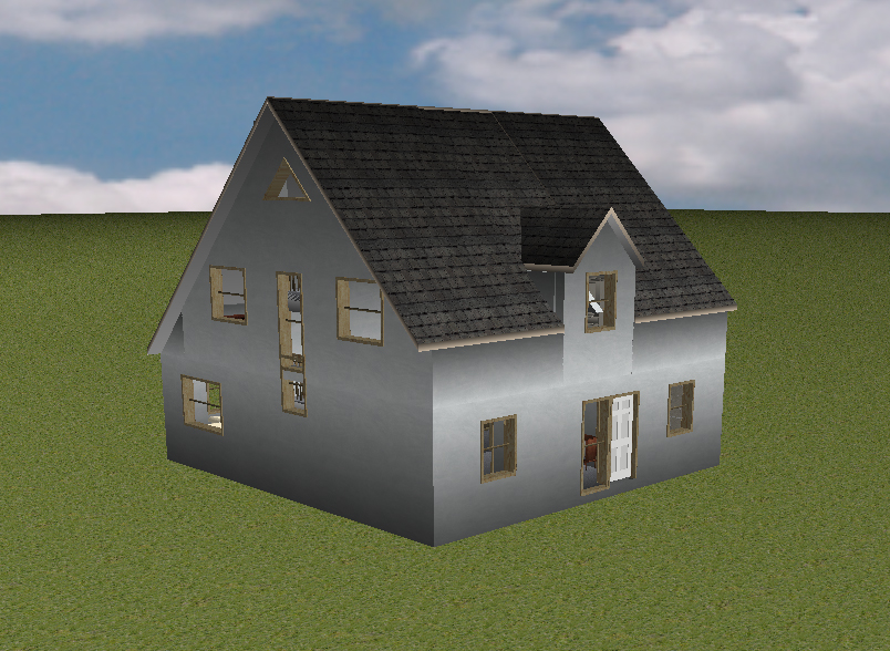

Bebauungsplan sagt nur das maximal 2 Vollgeschosse erlaubt sind, sowie Sattel oder Walmdach. Sonst haben wir keine Vorgaben. Ist Kniestock 1.30 nicht schon sehr hoch? Dann sind doch die Fensterbretter auch so hoch oder?
23.07.19 08:09
Ist eine gute Höhe, um auch ein Bett unter die Schräge zu stellen. Oder Konmode.
Mit Fensterln hat das nichts zu tun.
kaho674
23.07.19 08:15
Fensterbretter? Unter der Dachschräge?
Möglicherweise hab ich das Vorhaben noch nicht ganz erfasst. Was genau soll denn da im OG auf die Südseite an Fenstern rein? Keine Doppelflügelfenster? Eine Ansicht wäre sehr erhellend.
Bei mir sieht das bislang etwa so aus:
3D-Rendering: graues Haus mit dunklem Satteldach, Dachfenstern und offener Eingang auf grünem Rasen.
3D-Render eines grauen Hauses mit dunklem Dach, vielen Fenstern und offener Tür auf Gras.
Mit der Ostseite war ich aber noch nicht ganz durch...
Sparfuchs77
23.07.19 08:20
naja wir haben 2 große Gauben drin mit Fenstern. Die verschiebt es doch nach oben wenn ich den Kniestock erhöhe oder nicht?
Ansicht kommt.
Z
Zaba12
23.07.19 08:23
Aus eigener Erfahrung, weil wir vor 2 Wochen auf 140qm (reine Wohnfläche ohne Büro und große Flure) + 70qm Keller gezogen sind, Du hast zu wenig Nutzfläche im Haus für 5 Personen. Wir haben im OG auch 4 Schlafzimmer falls ein 3 Kind kommt. Die Wohnfläche ist auch grenzwertig. Für 5 Personen wenn man Hauswirtschaftsraum und Büro abzieht bleiben Dir 130qm. Im Moment empfinde ich die 140qm mit 2 Kindern im EG und OG echt locker aber mit einem 3. Kind dürfte es nicht weniger sein. Wenn wirklich ein 3. Kind kommen sollte würde ich Dir empfehlen ein wenig größer zu bauen.
