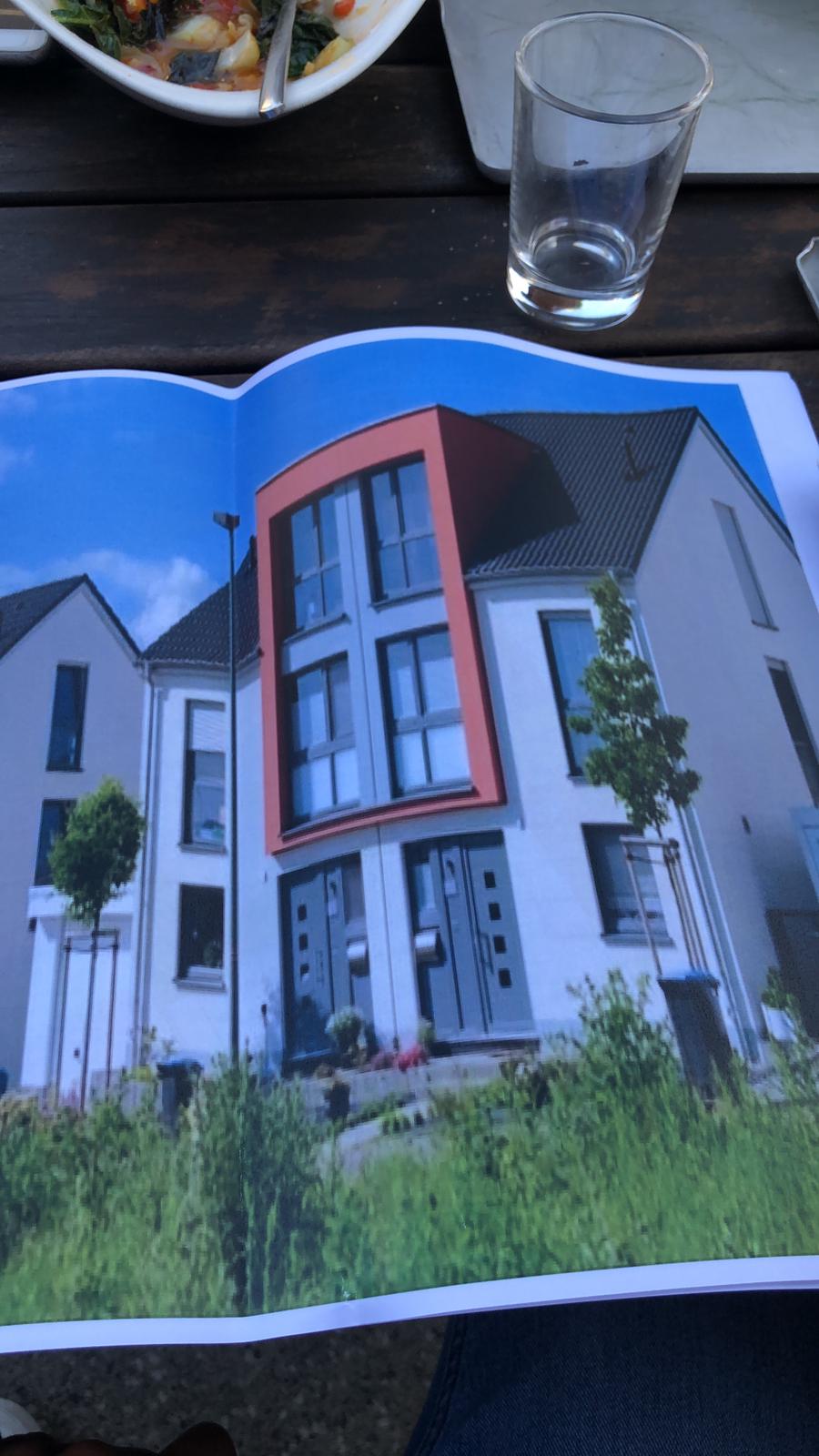

Leergut64 schrieb:
Gewünscht ist eine zweigeschössige Doppelhaushälfte mit 30 Grad Satteldach.
Ist es dein Wunsch? Ist das fest? Ist das zulässig? Gibt es Spielraum? Gibt es einen Bebauungsplan? Was genau wurde positiv beschieden? Steht der Nachbar fest? Ist/wird das grüne ein Privatweg? Wie viele Häuser werden darüber erschlossen?

1. Stellplatz oder Garage nicht verpflichtend.
Aber da ich ohne Keller Bauen werde, werde ich eine große Garage bauen.
Darf ich auch seitens der Stadt.
2. Gewünscht von der Stadt 2,5 Geschossig.
Die Form des Hauses und der Fassade ist vorgeschrieben.
Ein Lichtbild füge ich bei.
Das Dach ist auch so vorgeschrieben wie auf dem Foto.
Ein Angebot für das Haus in der Form liegt vor.
Ein Paket mit GU für 295 tausend ohne Maler und Bodenarbeiten.
UND ICH DANKE JEDEN FÜR SEINEN BEITRAG!!!
MACHT ECHT FUN HIER
PS.: Ich habe das Grundstück nunmehr gekauft.
Der Weg also das Grüne wird durch die Stadt uns "geschenkt".
Dort legt man die Leitungen bis zu dem Grundstück.
Das wäre auch inklusive.
Vermessung Katasteramt übernehmen die auch und das Bodengutachten.
Modernes weißes Mehrfamilienhaus mit rotem Fensterrahmen und grünem Vorgarten.

Dann ist da ja schon viel vorgegeben. Ist der Preis denn inkl. Grundstück? Oder kostet das DH pur 295000.
Welche KfW? Kontrollierte-Wohnraumlüftung?
Kannst Du den Grundriss verändern lassen? Wir sind da gut drin zu helfen.

Haus Stein auf Stein NF Standard.
Den Grundriss kann ich beliebig verändern, Wände weglassen, Wände dazu bauen.
Also er sagte Energieeinsparverordnung Standard, aber weiter darauf sind wir nicht eingegangen.
Was er damit wohl meinte
Werde ich aber abklären
Das Gespräch mit dem Architekten steht erst noch an.
Das war nur Vorinformation.
295 tausend nur das pure Haus ohne Wand und Bodenbeläge.
