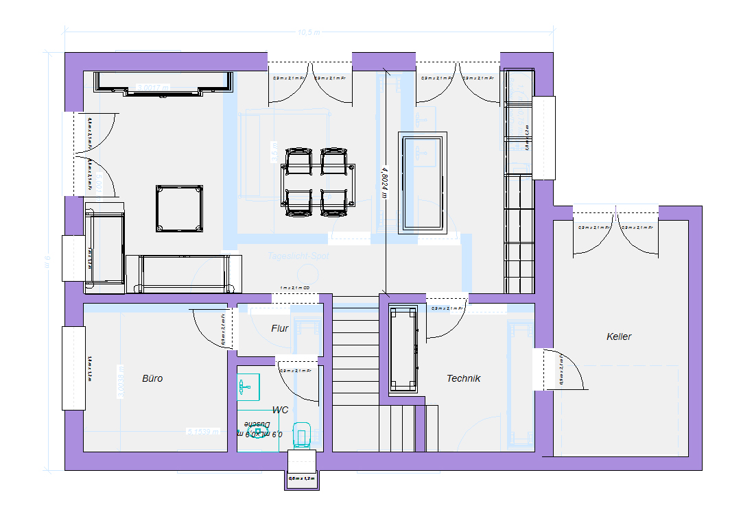

Ich befürchte, dass sich das Vorziehen der Garage (bzw. Haus nach hinten) sich bei den Baukosten deutlich bemerkbar macht.
Das glaub ich allerdings auch.
Lass mal bissl drehen die Sache.
Grundriss eines Wohnhauses: Küche, Schlafzimmer, Bad, Diele, Garage, Treppe, Türen.
Grundriss eines Gebäudes mit Büro, Technik, Flur, WC und Keller

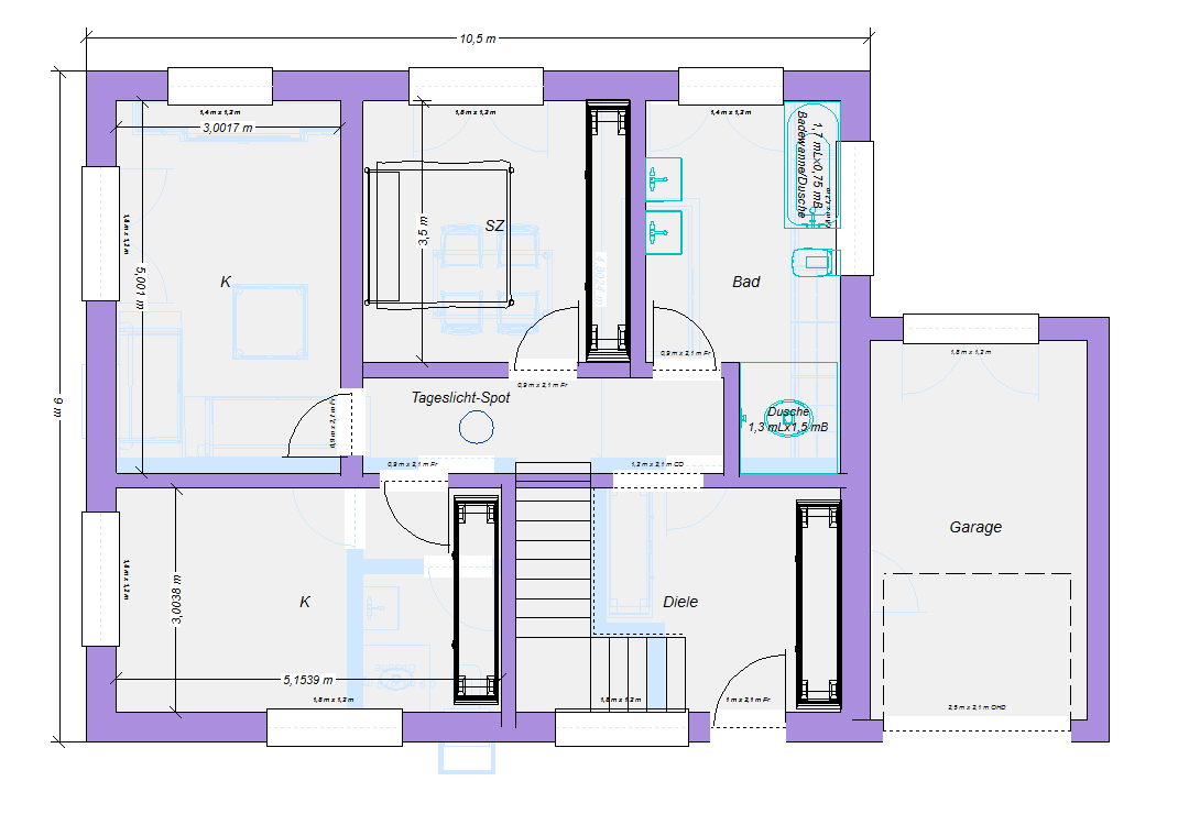

Die kleinen Kinderzimmer waren mir die ganze Zeit ein Dorn im Auge. Deshalb noch dieser Vorschlag.
Große Kinderzimmer, große Diele, großer Garderobenschrank, große Dusche, großer Allraum, große Kochinsel - alles bissl entspannter bei gleicher Grundfläche. Ankleide war eher unwichtig - die wurde geopfert.

Danke für den erneuten Versuch, Katja.
Wir werden uns den mal in Ruhe ansehen.

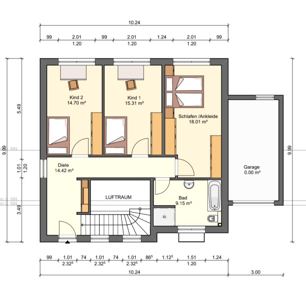

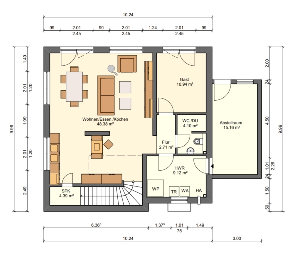

Auch vom ersten GU liegt jetzt ein neuer Entwurf vor, der die Abtrennung Eingang/Schlaf ganz gut hinbekommt.
Ich habe mir schon meine Gedanken dazu gemacht, bin aber gespannt was Ihr dazu sagt?
Erinnerung: Süden ist ungefähr plan-unten
Grundriss: 3 Zimmer (Kind 1, Kind 2, Schlafen/Ankleide), Diele, Bad, Luftraum, Treppe, Garage.
Grundriss eines Hauses: Offenes Wohnen/Essen/Kochen, Gastzimmer, Abstellraum, HWR, WC/DU, Flur.

Mich würde jegliches Feedback am Grundriss interessieren.
Mir gefällt er sehr gut. Natürlich auch mit Kompromissen aber das ist bei begrenztem Budget ja immer der Fall
Dein UG funktioniert nicht. Zeichne mal den Tisch mit besetzten Stühlen und Messe mal den Abstand Sofa TV
