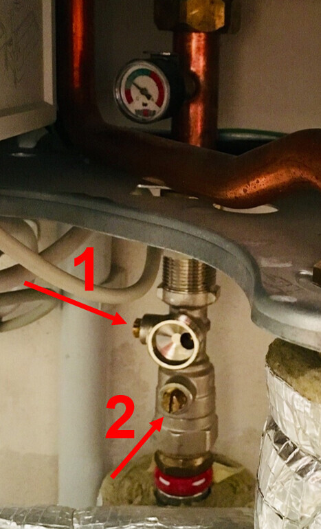

da der Druck etwas gesunken ist, möchte ich der Heizungsanlage (Gastherme Wolf CGB-2-14) Wasser hinzufügen.
Nach der Einweisung des Installateurs kann das Auffüllen über den Vorlauf vorgenommen werden. Das Bild zeigt bereits das geöffnete Ventil, auf welches der Füllschlauch aufgedreht wird. Handelt es sich dabei um einen sogenannten KFE-Hahn?
Ich bin mir nun unsicher, wie das eigentliche Ventil geöffnet wird. Muss ich hierzu 1. oder 2. aufdrehen?
Wobei 2. grundsätzlich doch eine geöffnete Markierung zeigt. Also doch die 1. zu öffnen wäre - oder? Falls ja, besorge ich mir hierfür noch einen Flügelgriff o.ä.
Besten Dank für die Unterstützung. Chris

Ich fürchte du suchst an der falschen Stelle.
Die gezeigte mit Pfeilen ist der Wartungshahn.
Wenn es es eine neue Anlage ist sollte für die Befüllung eine spezielle
Füllarmatur eingebaut sein,nach DIN Dvgw.

Hallo, nein, dass ist schon die richtige Stelle, welche seitens der Techniker bei der Einweisung gezeigt wurde.

Moin
ja über 1 läßt sich die Anlage nachfüllen.
wenn ich aber so auf das Manometer sehe, sehe ich da aber noch keine Notwendigkeit.

kann ich mir hier anhängen? Ich habe auch die CGB-2-14 Heizung um mein Anlagendruck liegt bei 1,1 bar. Leider war ich damals als die Heizung abgenommen wurde für längere Zeit im Ausland und habe mich nicht mehr aktiv um die Einweisung zur Nachbefüllung der Heizungsanlage gekümmert. War natürlich mein Fehler. Ich würde das ähnlich machen. Mit dem Heizungsschlauch direkt ans Ventil und langsam das Ventil über Pos 1 öffnen bis der Druck wieder auf ca. 2 bar steht. Richtig? Vielen Dank
