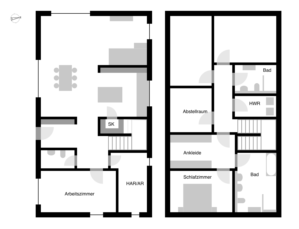

Das Wohnhaus in der Muhl hat bei näherer Betrachtung wirklich einige interessante Ideen drin. Die Sichtachsen brauchen mir zu viel Verkehrsfläche, aber in Hinblick auf die Tanzfläche im Wohn-Ess-Bereich habe ich mal ein wenig geklaut. (OG ist quasi gleich geblieben)
Die Speisekammer ist jetzt wirklich nur das, der HAR jetzt auch AR. Die Küche wurde etwas kleiner, dafür bleibt mehr Raum im Rest vom Raum. Mal drüber schlafen.
(Die Kinderbadentwässerung wäre sicher eine Herausforderung, das war's aber wohl für's Elternbad in der Muhl auch)
Zweistöckiger Grundriss: linker Flügel Arbeitszimmer, HAR/AR; rechter Flügel Abstellraum, Bad.
Ich lasse meine Blicke lieber schweifen, als sie auf eine Kegelbahn zu schicken.
Nicht, daß ich in der Diskussion keinen Qualitätsgewinn sähe, aber: ich habe den Eindruck, die schiere Anzahl der durchgespielten Variationen potenziert sich noch stärker. Wobei ich im Seitenwechsel des Eingangs noch am ehesten eine wirklich wesentliche Änderung sehe.
Nach meinem Empfinden war bereits der Ausgangsentwurf schon nur um die Veredelungsstufe "Architektengespräch" von der "finalen Vorentwurfsreife" entfernt. Schon was ich daran anders gemacht hätte, lag eher auf dem Gebiet der verschiedenen Geschmäcker als daß darin Katastrophen eingebaut gewesen wären. Wenn es Dir dennoch Freude macht, ist es ja gut - aber manchmal kann ich Diejenigen gut verstehen, die erst nach gefallenen Würfeln ihr Bodenplattenbild präsentieren. Mancher Entwurf wird hier m.E. auch unnötig pürriert.

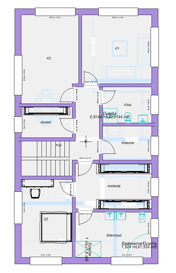

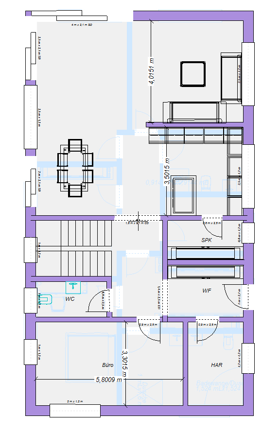

kaho674
25.08.18 10:57
Also das Wohnzimmer würde ich auch in dieser Form anstreben.
Es hakt hier und da noch ein wenig. Die Speisekammer ist jetzt ziemlich klein und verursacht diese Kante im Flur. Grenzwertig - auf jeden Fall nicht so richtig traumhausgerecht. Die Kücheninsel steht wieder verkehrt herum wegen Platzmangel - braucht Ihr die vielen Schränke? Seid Ihr große Köche? Oder könnte sie auch an eine Wand?
Wenn Ihr nur ein Carport baut, wäre es doch angenehmer, den Eingang neben dem Auto zu haben, als 1x ums Haus zu müssen. Das ist zwar kein Drama aber wäre nice to have.
Der Hauswirtschaftsraum oben ist ziemlich schmal. Wenn da nur die Waschmaschine drin steht, ok. Allerdings frage ich mich, was Du in der Abstellkammer alles unterbringen willst und ob die Waschmaschine dort nicht mit rein könnte? So eine Art Wäschelegeplatz mit Bügelbrett und großen Schränken für die Taucherausrüstung + Weihnachtsdeko o.ä.
Nochmal ein Ansatz mit einer etwas schmaleren Küche (3,50m). Damit rückt die Treppe etwas Richtung Garten und schafft im OG eine wunderbar große Ankleide und Schlafzimmer mit Ausblick. Im EG kommen Büro, WC, Speisekammer und Windfang gut unter (man sollte die Speisekammer unter der Treppe nicht zum Zwang werden lassen, damit kann man sich auch den Blick für Alternativen vernebeln).
Eingang rechts.
Grundriss eines Gebäudes mit mehreren Räumen, Treppenhaus, Türen und Möblierung.
Grundriss eines Wohnhauses: Flur, SZ, K1, K2, Ankleide, Wäsche, Dusche, Badewanne.

@11ant , @Wickie Das freut mich ja schon mal zu hören. Es ist beruhigend zu wissen, dass wir aktuell nichts Kapitales übersehen. Ich denke im Grund sind wir an einem Punkt, wo vieles fest steht und sich ja auch zwischen Entwürfen wenig ändert (fast das ganze OG, grobe Verteilung im EG). Letztendlich macht es gerade auch Spaß noch mal ein wenig zu experimentieren.
@kaho674 Die Speisekammer ist in der Tat nicht ideal. Magst du erklären, inwiefern eine Kücheninsel falsch rum sein kann? Das gefiel mir jetzt nicht schlecht (War auch in der Muhl geklaut)
Da das Carport verlängert am Haus einen Schuppen erhalten soll (6x6+3x3m, s. Lageplan auf der 1. Seite) ist es mit dem Hauseingang planrechts schwer. Aber auch nur mit Carport müsste man sich zwischen den Autos durchzwängen. Ich möchte das Haus nicht daran ausrichten, aber dennoch würde ich aktuell beim Eingang planlinks bleiben.
