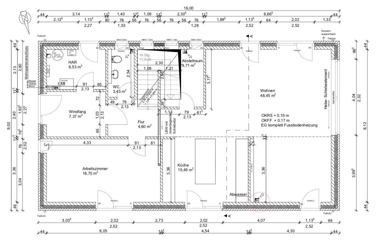

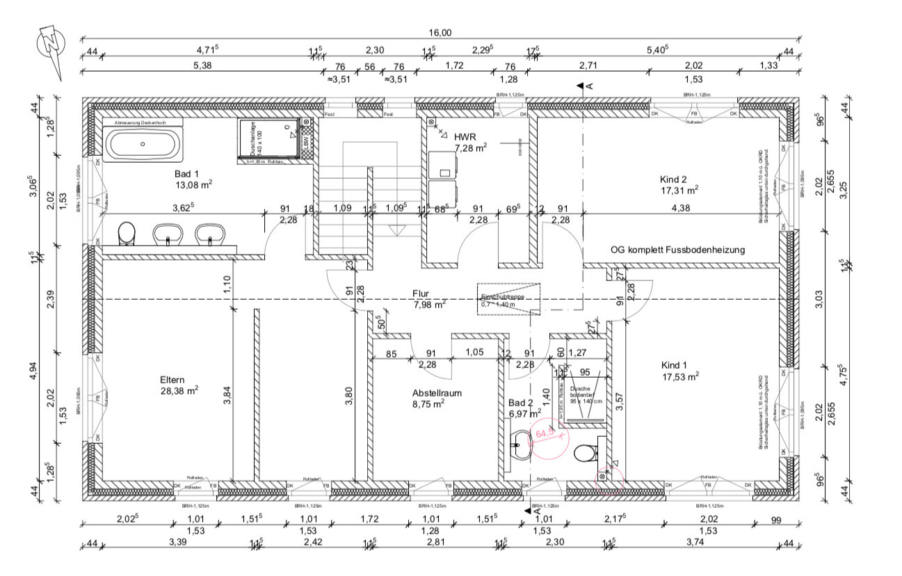

opalau03.02.19 20:55
Erschreckend, wie viel Zeit vergangen ist. Es hat sich inzwischen einiges getan, seit letztem Jahr haben wir die GU-Auswahl abgeschlossen, die Finanzierung geklärt, den Bauantrag eingereicht und befinden uns aktuell in der letzten Phase der Grundrissplanung.
Im Anhang der aktuelle Stand, der größtenteils passt. Nur folgende Anmerkungen:
- Die Schiebetür im EG werden wir erst mal weg lassen, den Wanddurchbruch lassen wir aber vorbereiten.
- Das Kinderbad im OG wird in Hinblick auf die Dusche noch geändert. Das eingezeichnete war so nicht abgesprochen
- Die Abwasserplanung stimmt so auch noch nicht…
(Ach ja, die Ausrichtung hat sich geändert, wie am Seitenverhältnis zu erkennen ist. Ich wollte euch das Drehen des Kopfes nicht zumuten, nur um die Ausgangsausrichtung beizubehalten. Straße planlinks, Garten planrechts. Nachbarn oben und unten)
Aktuell warten wir vor allem auf die Baugenehmigung.
Grundriss eines Hauses mit beschrifteten Räumen: Küche, Wohnen, Arbeitszimmer.
Grundriss OG: Eltern, Kind 1, Kind 2, Bad 1, Bad 2, Flur, Abstellraum, HWR, Fußbodenheizung.
kaho67403.02.19 21:26
Die Küche scheint mir jetzt irre groß. Willst Du wirklich 2 Küchenzeilen mit einer Insel in der Mitte? Da läufst Du Dir doch nen Wolf, fast wie in der Großküche. Seid Ihr solche Mega-Köche? Ich würd da eher dem WZ mehr Platz gönnen.
Kinderbad soll ja neu. Dabei würde ich darauf achten, dass so wenig wie mögllich am Kinderzimmer anliegt, vor allem WC nicht.
Die Tür vom Windfang in den Flur sitzt m.E. zu weit planlinks. Der Treppenantritt lugt 1 Stufe hinter der Wand vor. Das fände ich blöd. Man könnte drüber fliegen und schöner aussehen tuts auch nicht oder?
Ansonsten find ichs sehr schön. Gibt's auch Ansichten?

opalau03.02.19 21:47
Den Platz, den wir durch den Entfall der Speisekammer auf der Hausseite gewonnen haben, haben wir zu fast gleichen Teilen an AZ, Küche und WZ verteilt. Damit sind alle Räume größer geworden als von uns ursprünglich geplant. Die Küchenplanung kann ich bei Gelegenheit gerne mal zeigen.
Das geht wegen des Abwassers vom WC nicht anders. Da wir mit Kalksandstein bauen erhoffe ich mir dadurch eine leichter Minderung, an die Wand kommt zusätzlich noch ein deckenhoher Schrank.
Du meinst planoben, oder? (In der ursprünglichen Planausrichtung wäre es planlinks ). Das stört mich auch noch etwas, aber an der Wand planunten ist ein großer Garderobenschrank geplant, der sonst nicht passen würde.
Danke Suche ich auch gerne mal raus

Wickie
04.02.19 09:04
Ansichten täten mich auch brennend interessieren
Sieht ansonsten super aus für meinen Geschmack! Dann kann es hoffentlich bald losgehen! Spannend
