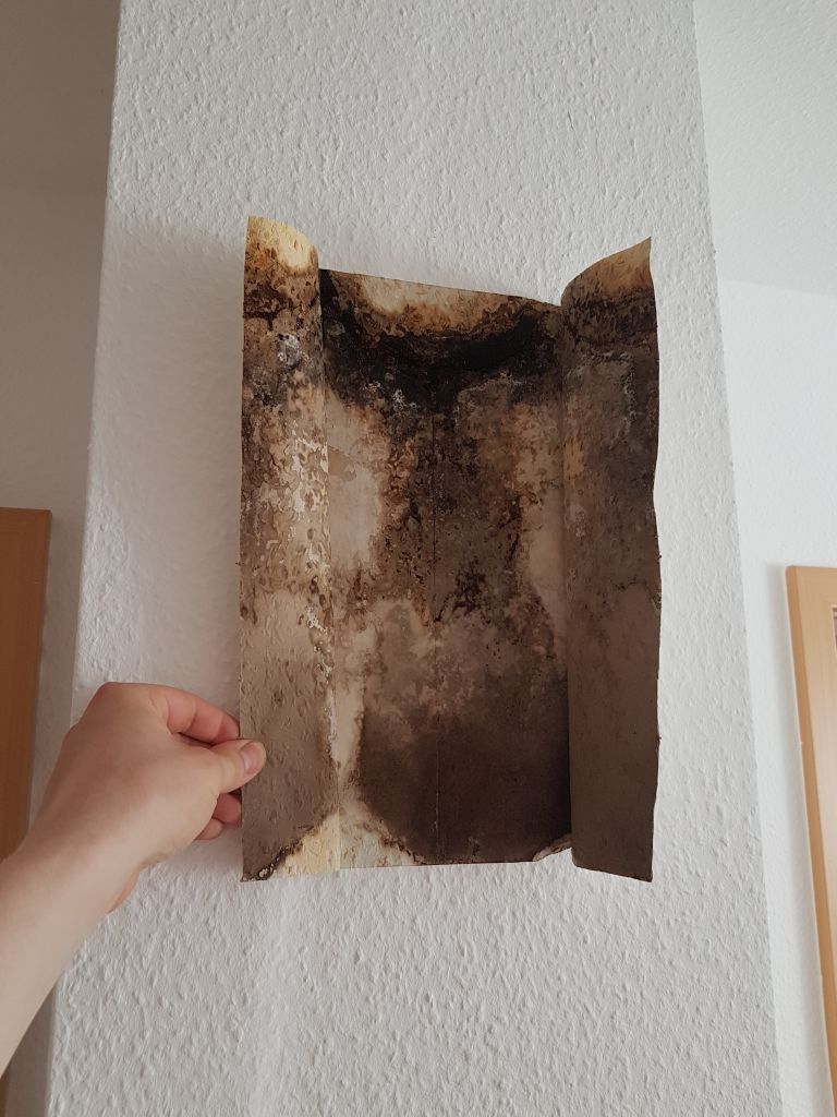

Hallo Leute,
Ich habe im Flur einen komischen Geruch bemerkt, es riecht in etwa wie verschmorte Elektronik.
Dem Geruch folgend konnte ich die Tapete am Kamin als Verursacher ausmachen.
Das letzte mal geheizt wurde vor ca. einem Monat. Der Kamin wird nur vom Schwedenofen genutzt.
Der Geruch ist allerdings erst seit ca. 2 Wochen da.

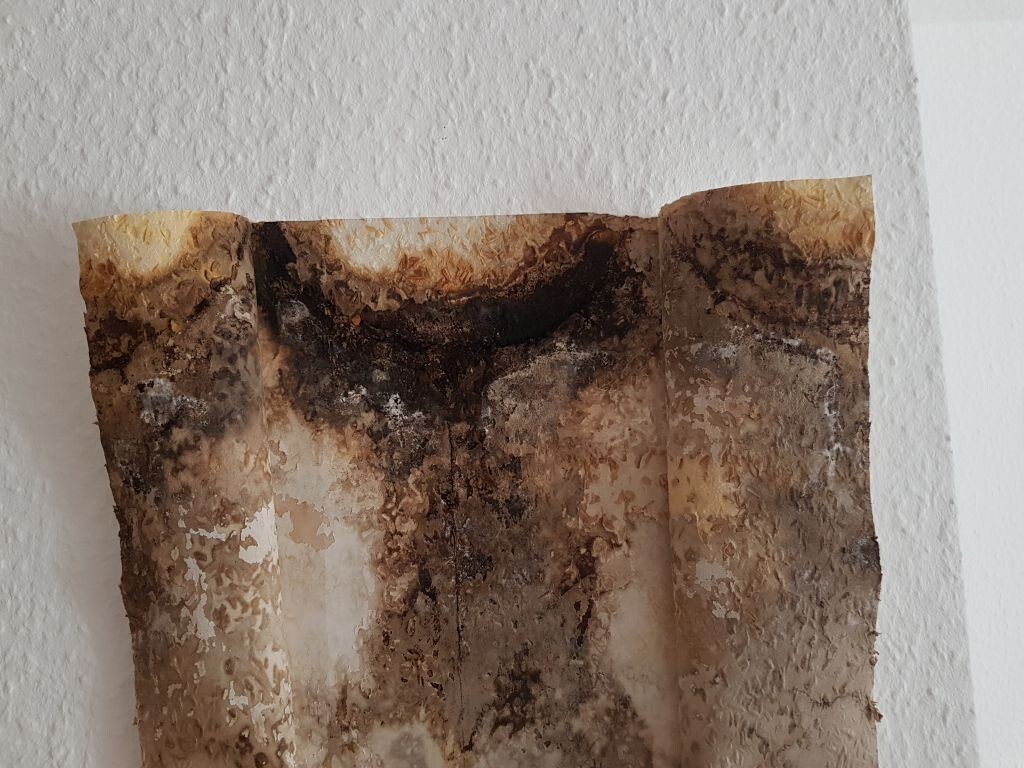

Die Tapete hatte sich auch schon an mehrere Stellen gelöst, und "Blaßen" geworfen.
Daraufhin habe ich die Tapete aufgeschnitten um mir den Schaden anzuschauen.
Ganz oben befindet sich offenbar noch ein Anschluss, jedenfalls scheint es so als ob
dort ein Deckel ist, welcher nicht ganz dicht ist.
Ich bin der Meinung dass das schwarze nur Ruß ist. Riecht auch sehr nach Feuer.
Meine bessere Hälfte sagt es ist Schimmel.
Ich denke dass lediglich der Deckel nicht mehr richtig dicht ist, und daher getauscht werden muss.
Was ist Eure Meinung ?
Gruß Till

Schimmel scheint mir das auf jeden Fall nicht zu sein. Der Kamin sottet da durch diese undichte Stelle und sifft unter der Tapete alles voll. Das gehört natürlich behoben

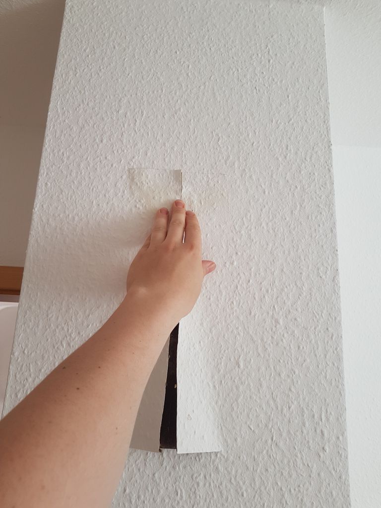

Danke für eure Einschätzungen.
Nun geht es darum das Loch zu verschließen.
Das Loch ist im 1. OG, im EG hängt am Kamin ein Schwedenofen dran.
Nachfrage beim Schornsteinfeger hat ergeben dass ich das Loch besser zumauern soll
anstatt einen neuen Deckel zu kaufen. Da in absehbarer Zeit an der Stelle kein Ofen angeschlossen wird würde ich das gerne machen.
Doch wie am besten Vorgehen ?
Vom Schornsteinfeger kam die Antwort "einfach zumauern".
Welche Materialien kann ich verwenden um das Loch gasdicht zu zumauern ?
