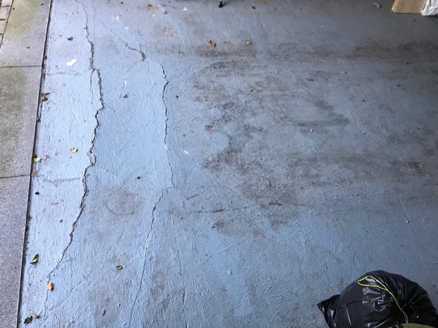

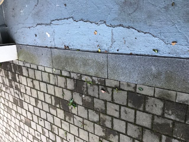

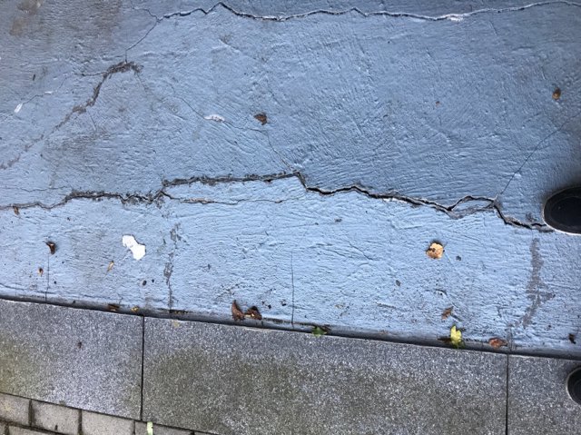

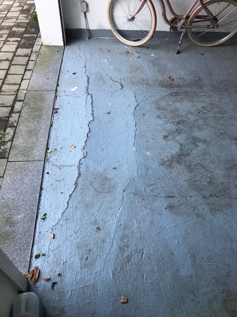

Hallo
Ich habe mal ne frage wir haben wo wir gebaut haben einen zementfliesestrich in die Garage gelegt ca 7 cm stark nun ist dieser nach 14 Jahren gerissen und das Wasser ist eingedrungen und der Estrich wölbt sich nach oben.
Ich möchte jetzt einen neuen Boden machen was würdet ihr machen
Danke für eure Antwort anbei auch die Bilder
Am schlimmsten ist es vorne beim Garagentor

Hallo danke für deine Antwort
Es ist echt fliessestrich der wurde flüssig hineingegossen und ist schwimmend auf der Betonplatte dazwischen ist eine Folie.
Soll ich nur den schadhaften entfernen und dann neu giessen oder alles raus und mit vollbeton aufbetonieren.

Der Aufbau als Fließestrich und auch als Estrich auf Trennlage ist für eine Garage sehr ungewöhnlich und ist als Exotenlösung zu bewerten.
Dies zum einen, da Fließestriche auf zementärer Basis auch heute noch als hoch rissgefährdet einzustufen sind, des weiteren werden Estriche als Garagenfußböden in der Praxis nur als ca. 35 mm dicke Verbundkonstruktionen eingesetzt, nicht jedoch als Estrich auf Trennlage.
Von der von Dir angegebenen Estrichdicke her gesehen (70 mm) sollte das Ganze zumindest theoretisch über die zu unterstellenden Bruchkraft funktionieren.
Den Schadensbildern entsprechend möchte ich fast andere Gründe als Schadensursache ausschließen.als handwerkliche Fehlleistungen.
Wenn Du den Estrich zurückbauen wirst werden wir wahrscheinlich auf rückseitige Folienfaltungen stoßen, welche genau in den (auf den Fotos erkennbaren) Bruchkanten in den Querschnitt des Estrichs hineinragen und dadurch das erheblich Gefüge schwächen.
Diese Schadensursache hat aus meiner Sicht die größte Wahrscheinlichkeit des Zutreffens.
Ob noch andere Schadensursachen zu den Schadensbildern geführt haben, kann man nur vor Ort bewerten.

Benutzer 1003
Hallo Forum,
bei dem vorliegenden Schadensbild ist zuerst Feuchtigkeit in den Estrich eingedrungen und im Laufe der Zeit in den Frostperioden hochgefroren. Die Feuchtigkeit im Estrich konnte nur im Torbereich frieren, so dass auch nur hier Schäden vorliegen.
Wenn der gesamte Estrich mangelhaft wäre, dann müßten sich auch auf der gesamten Fläche Schäden zeigen.
Heutzutage baut man üblicherweise eine Entwässerungsrinne vor dem Tor ein, um anfallende Feuchtigkeit wirksam abzuführen.
Eine Sanierung, ohne zumindest den beschädigten Bereich des Estrichs auszutauschen, ist nicht möglich. Daher würde ich den Estrich komplett erneuern.
Den Abbruch würde ich selber machen. Da der Boden auf einer Trennlage liegt, sollte der Rückbau recht leicht gehen.
Ob Du den neuen Estrich im Verbund, oder auf Trennlage einbaust, ist bei 7,00 cm Aufbau egal. Allerdings ist das Schadensrisiko bei Verlegung im Verbund immer am geringsten.
Viel wichtiger ist es jedoch, durch weitere Maßnahmen das Eindringen von Feuchtigkeit zukünftig zu verhindern. Dies könnte durch die o.g. Entwässerungsrinne, erreicht werden.
Hilfsweise kann man auch den Torwinkel nach außen abdichten und den gesamten Estrich durch eine geeignete Beschichtung vor eindringender Feuchtigkeit zu schützen. Dass ist allerdings eine Sonderkonstruktion und muss extra geplant werden.
