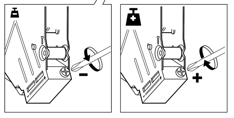

Kann man das Scharnier so einstellen, das die Tür bei 90° Öffnung "einrastet"? Derzeit muss ich die Tür immer mit einer Hand festhalten, das ist sicher nicht im Sinne des Erfinders.
I
IKEA-Experte
So entstehen Missverständnisse. Ich nahm an, die Tür ginge die vollen 107° auf und du müsstest sie bei 90° festhalten, weil du sonst nicht mehr drankämst um sie zu schließen zu können.
