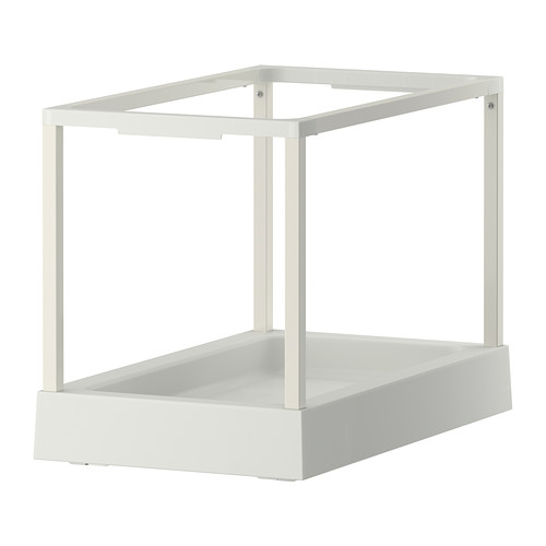

mit der SuFu werde ich nicht direkt fündig.
Ist es möglich in den Metod Eckunterschrank (128x68 cm) eine Spüle einzubauen oder spricht etwas dagegen?
Und noch etwas:
Und statt dem "Drehteil" für die Töpfe, kann ich da einen Müllauszug einbauen?
Hat schon jemand so was gemacht?
PS
Abends kann ich ein Bild hochladen, wie ich es mir vorstelle.
I
IKEA-Experte
Hallo, es spricht nichts gegen den Einbau einer Spüle in den Eckschrank, außer die Anschlüsse sind in der Ecke und du bist zu dick und dort hinzukommen.
Der Einbau eines Müllauszuges ist möglich. Am einfachsten mit Systemen die am Boden befestigt werden.
Von Ikea:
Ist aber hinter der Tür.
Soll am Auszug die Front befestigt sein, gibt es Alternativen von Drittanbietern.
Soll es das IKEAsystem sein, dann ist basteln notwendig.
