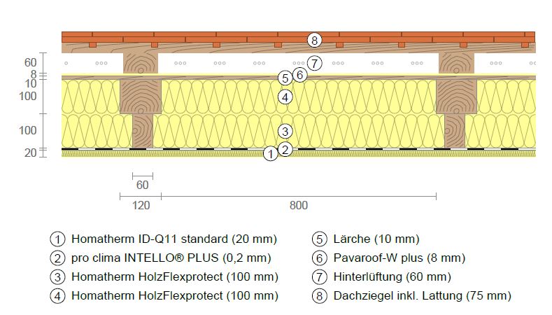

  • Die Sparren unter dem Holzdach sollen zuerst ausgedämmt werden (10cm Homatherm), danach wird noch einmal 10cm aufgedoppelt (horizontal) und wieder gleich gedämmt. Darauf kommt dann eine Dampfbremse und dann eine Lage (40mm) Homatherm ID-Q11 (siehe Grafik unten). Die Sparren sind aber zwischen 10 und 15cm hoch (Schicht 4). Daher würde es bei den höheren einen Luftraum zu Schicht 5 geben. oder muss ich einfach verschieden dickes Homatherm kaufen und damit dann alles füllen?

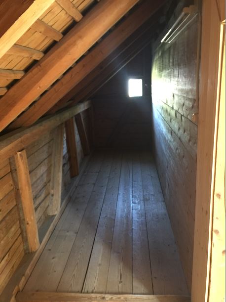

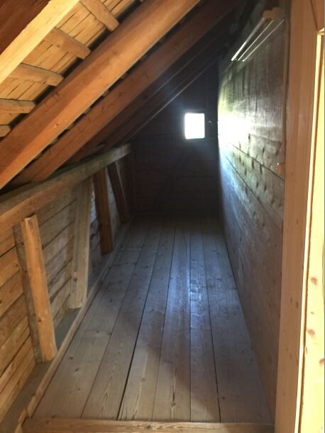

  • Das Detail in den beiden seitlichen Dachräumen ist auch nicht ganz einfach. Hier ist überall der Aufbau gemäss der Grafik oben vorgesehen. Bei der Fußpfette (siehe Foto) geht aber noch ein Hohlraum bis zur Traufe. Kann ich diesen einfach offen lassen oder muss ich hier etwas spezielles beachten?

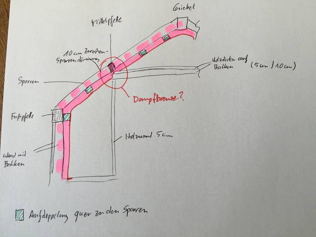

  • auf dem oberen Bild rechts oben ist der Übergang zum Dach (siehe Bild ganz unten). Hier wurden (wie man am Bild ganz unten sieht) in den Spalt einfach Bretter genagelt. Die Dampfbremse hier zu Verlegen (der Spalt ist ca. nur ca. 5-10cm breit) ist unmöglich, wenn ich den ganz oben abgebildeten Dachaufbau nehmen möchte. Kann ich hier die Dampfbremse einfach oben und unten an die Holzbretter anschliessen (mit Dichtungsband, dann festklammern), auch wenn dann der Übergang nicht 100% dicht ist? Folgende Skizze:

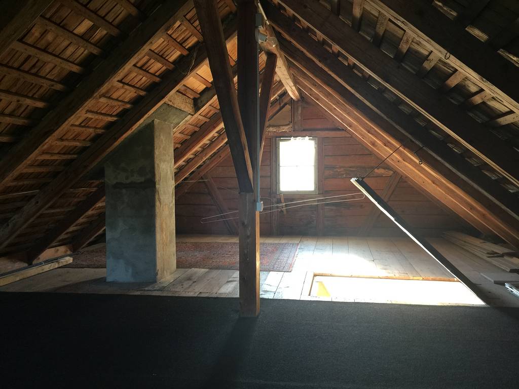

  • Oben im Dachboden selbst (siehe Foto unten) habe ich dann das gleiche Problem von der anderen Seite.
  • Zudem stellt sich hier die Frage, wie ich rund um den Kamin vorgehe. Im Jahr 2009 wurde eine neue Ölheizung mit Kunststoffrohr im Kamin eingebaut, weshalb dieser nicht mehr wirklich heiss wird. Ich habe geplant, mit der Isolation bis zum Mörtel des Kamins zu fahren. Kann ich die Dampfbremse dort ankleben oder funktioniert das nicht? Oder soll ich mit dem Homatherm bis an den Kamin fahren?
