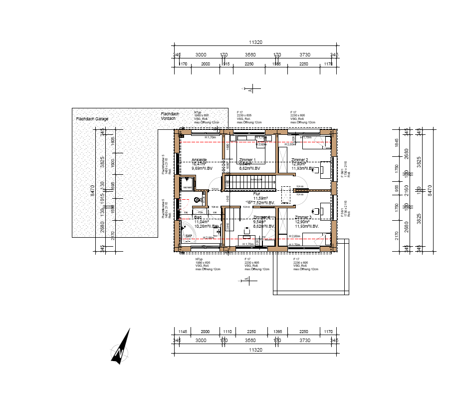

Warum willst du bei diesem Plan:
Ankleide und Elternschlafzimmer tauschen? Das ist doch kontraproduktiv, wenn morgens mal nur einer aufstehen muss ... erst nach planunten ins Bad, dann am Bett vorbei in die Ankleide, dann von dort wieder am Bett vorbei nach draußen.
DDre
DDre
In erster Linie war unser Gedanke deshalb weil der Kniestock auf 1,70 liegt und wir mit dem Tausch mehr Schränke unterbringen, sprich an der Innenwand noch eine Max. Höhe gegeben wäre was es im "noch" Ankleidezimmer aufgrund der heraus gezogenen Duschen sowie Fenster nicht gibt.
Warum aber zu erst nach unten ins Bad? Das ist oben.. und ob jetzt einer einmal am Bett vorbei läuft stört uns nicht. Das ist jetzt auch so.
