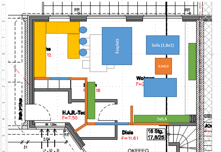

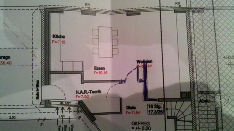

Was ist auf der anderen Seite der Treppe? Das WC und noch was?
Finde diesen Grundriss auch sehr schwierig zu gestalten. Wieviele Personen sollen in dem Haus denn wohnen? Wieviele Personen kommen bei Feiern zusammen? Wie groß ist eure Couch?
Legurit
Schwierig... hab mal was versucht. Dafür müsste das Küchenfenster dann 1m Brüstung haben.
Ich nehme mal an das ist eine Doppelhaushälfte?
2D-Grundriss eines Wohn-, Ess- und Küchenbereichs mit Sofa und Esstisch
milkie
BeHaElJas Idee gefällt mir besser. Nur das Wohnzimmer würde ich anders möblieren. Evtl das kleine Stück Wand weiter in den Raum ziehen, evtl. nur halbhoch und da die Couch platzieren.
Die Küche könnte so aber auch aus einer Wandzeile und einer Halbinsel bestehen, dann kann da auch ne Terrassentür dazwischen.
Und, ich fände es sinnvoll, den gesamten Grundriss, auch OG, einzustellen.
Warum ist dieser Raum so absolut in seiner Aufteilung?
DERSTEFAN
Fragen wir mal so: was gefällt dir denn an der vorgeschlagenen Planung nicht?
Hi -- mir gefällt nicht das ich einen direkten Blick auf die Küche habe - habe mir aber diese N8 noch mal die Pläne durch den Kopf gehen lassen . Ich denke das ich eine ideale Lösung gefunden habe. Die Wände kann ich variieren. D.h. das ich die Wand an der Treppe kürzer oder länger machen kann oder auch den Hausanschlussraum kleiner .
