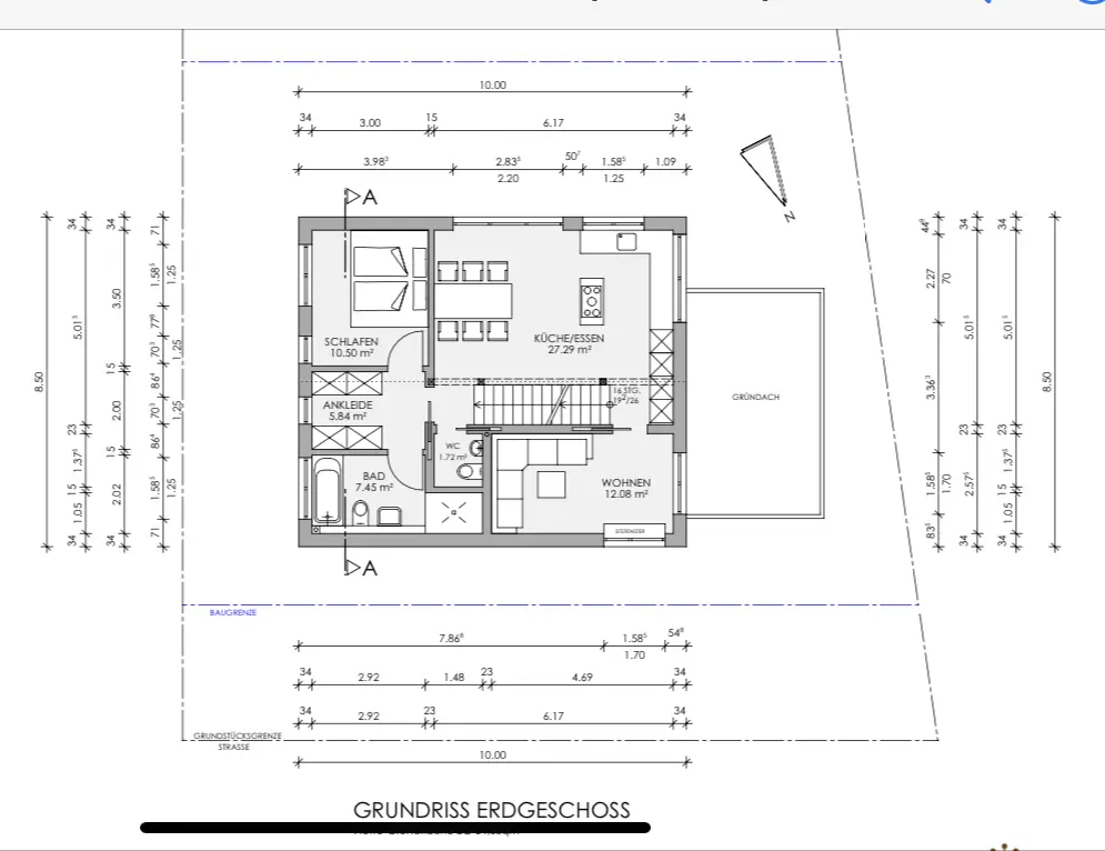

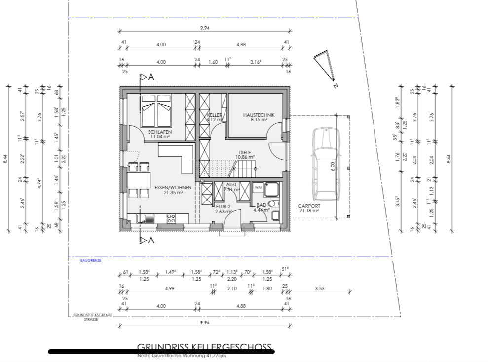

Hola a todos,
hasta ahora he sido solo lector y ahora quiero poner a discusión nuestro propio concepto de casa. Espero una crítica sin piedad y sus ideas y sugerencias.
Somos una familia ensamblada con cuatro hijos (tres siempre presentes) y planeamos la construcción de una casa unifamiliar con apartamento independiente en NRW. A principios del año pasado compramos un terreno en pendiente en una zona clásica de nueva construcción y mientras tanto hemos desarrollado un concepto de casa con una arquitecta. En este proceso hemos desarrollado una planta eficiente en un cuerpo de construcción lo más simple posible (cuatro paredes y un techo). Hemos enviado los planes a varias empresas de casas prefabricadas pidiendo una estimación de costos con la esperanza de que el presupuesto permita un "crecimiento de la casa". Ahora estamos aquí con las ofertas y tenemos que admitir que el plano más pequeño posible ya supera nuestro presupuesto. Este es de aproximadamente 550.000 euros para la casa incluyendo costos adicionales de construcción (sin terreno). Con el apartamento independiente esperábamos la doble financiación Kfw en la clase Kfw 40 EE por 67.500 euros para aumentar el presupuesto. Pero bueno.

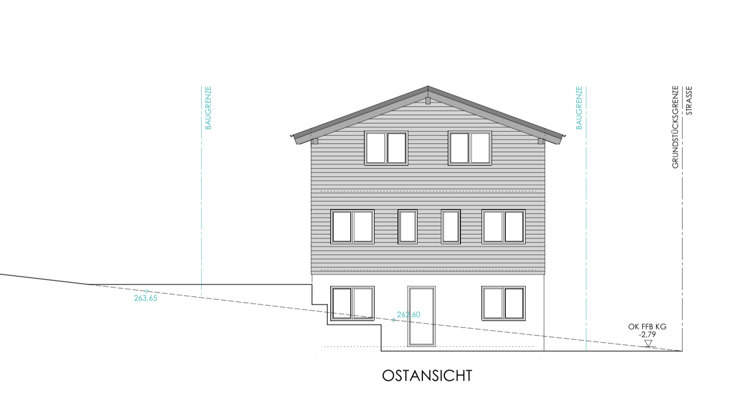

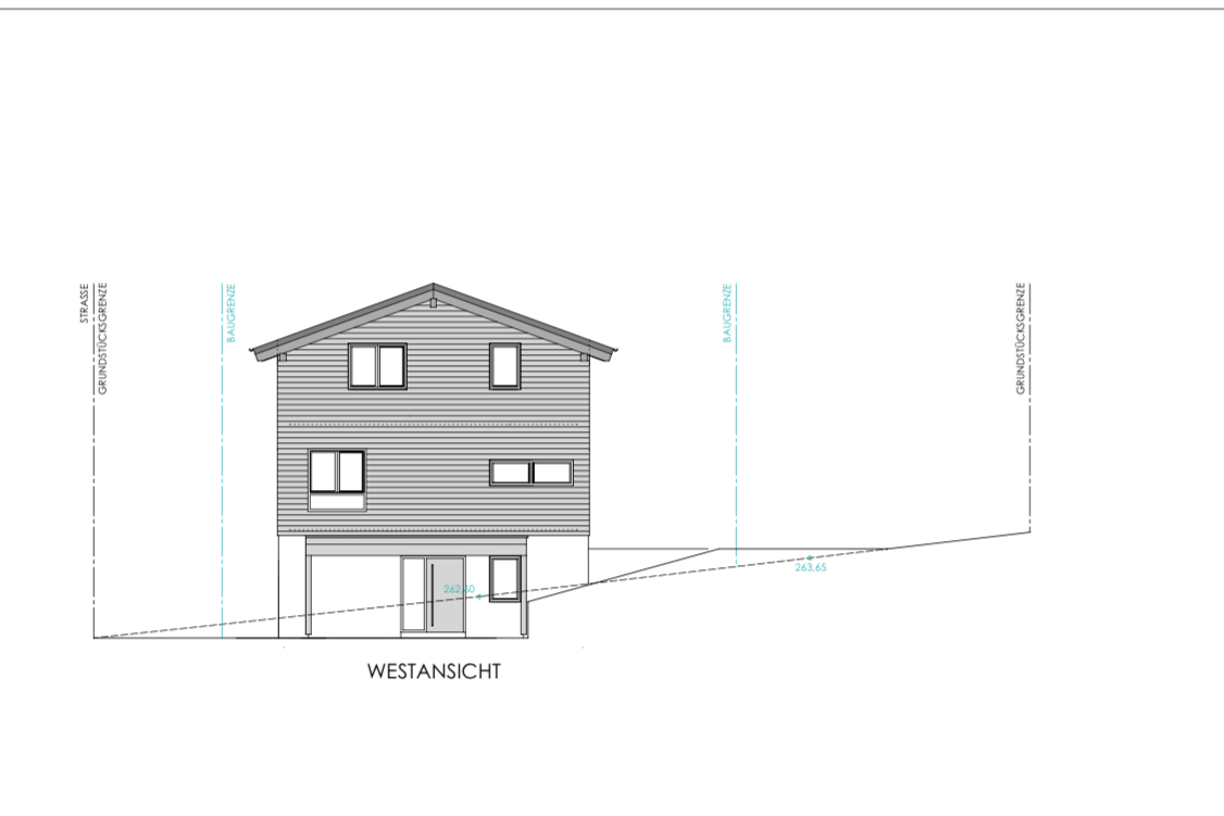

Posiblemente fuimos un poco ingenuos en la estimación provisional de costos. En cualquier caso, estamos reconsiderando el concepto y estamos considerando prescindir del sótano.
Y ahora, por favor, disparen sin piedad con críticas y verdades sin adornos. :)

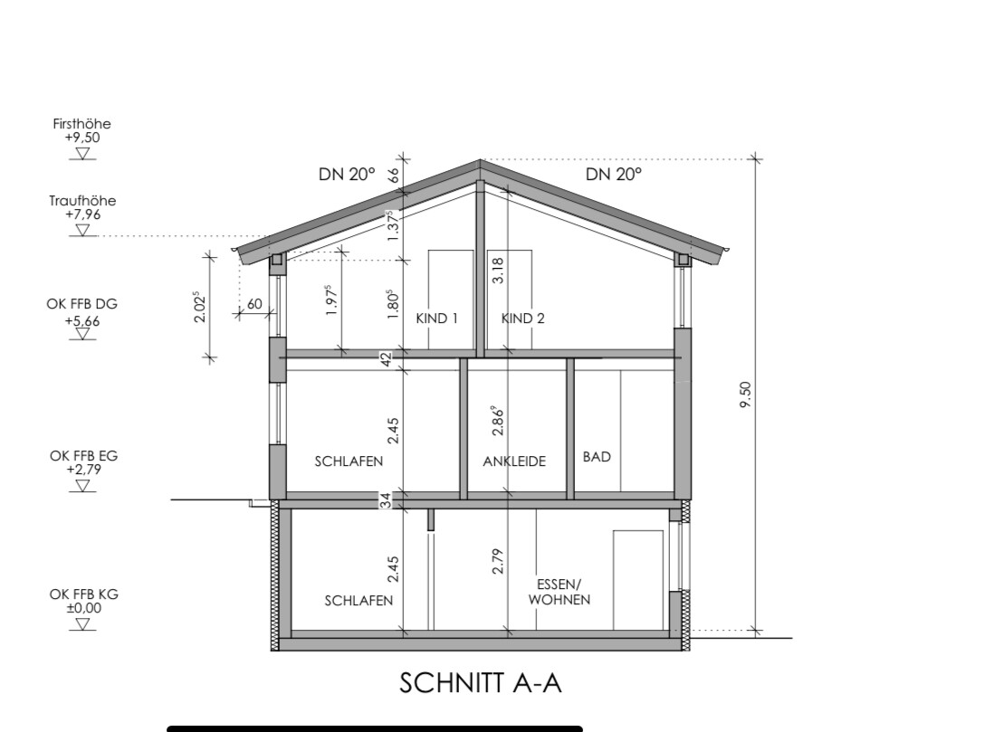

Plan de desarrollo/restricciones

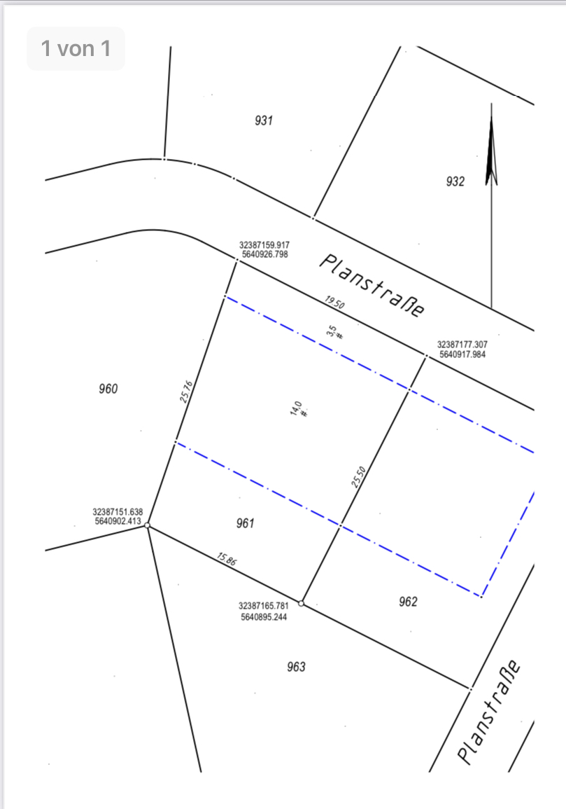

Tamaño del terreno 450m2
Pendiente sí, pendiente norte (desde la calle hacia el sur-suroeste) con una inclinación de aprox. 1,5m dentro de la ventana de construcción (un metro dentro de la superficie planeada) ascendiendo
Coeficiente de ocupación del suelo ? El plan de desarrollo no especifica nada
Coeficiente de edificabilidad 0,4
Ventana de construcción, línea y límite 19,5m de ancho (lado de la calle), en la parte trasera 17m de ancho y 14m de profundidad
Edificación periférica sí
Número de plazas de aparcamiento 2 para la vivienda principal y 1 para el apartamento independiente
Número de plantas 2,5
Forma del techo techo a dos aguas
Estilo clásico
Orientación dirección cumbrera oeste-noroeste - este-sureste
Alturas máximas/límites altura máxima de cumbrera 9,5m desde la parte superior de la planta baja (esto no debe superar 0,5m con respecto al punto de referencia de la calle)
Otras especificaciones espacios libres laterales 3m, hacia la calle 3,5m

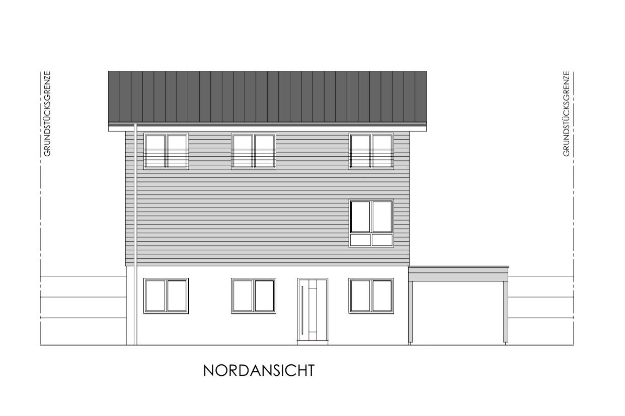

Estilo, tipo de edificio cuerpo de construcción simple y económico con techo a dos aguas
Sótano, plantas sótano con apartamento independiente, en total 2,5 plantas

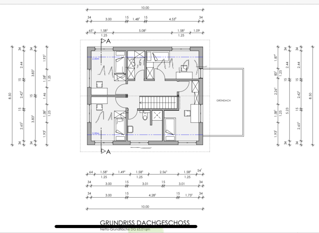

Necesidad de espacio en planta baja y piso superior aprox. 140-150m2: cocina, sala, 1 dormitorio, 3 habitaciones infantiles, 1 habitación de invitados / estudio / ensamblaje, 2 baños
cuarto de servicio en el sótano
Oficina: se requiere 1 habitación variable

Garaje, cochera cochera con techo verde y trastero adicional sería genial

Diseño de la casa
¿Quién hizo el diseño?: arquitecta independiente que trabaja con una empresa de casas prefabricadas y mucha cultura DIY
¿Qué les gusta particularmente? ¿Por qué? uso eficiente del espacio. A pesar de la compacidad se cumplen todos los deseos en cuanto a la necesidad de espacio, especialmente el número de habitaciones
¿Qué no les gusta? ¿Por qué? especialmente la planta baja podría ser más amplia, el sótano o los espacios de almacenamiento podrían ser más grandes
Estimación de precio según la arquitecta: ninguna
Límite de precio incluyendo equipamiento: 550.000 euros más Kfw si aún hay algo
Tecnología de calefacción preferida: bomba de calor aire-agua
Si tienen que prescindir, ¿de qué detalles/ampliaciones?
-pueden prescindir: a regañadientes del área separada para padres
también el apartamento independiente está en discusión
las puertas correderas en la planta baja son por un error de comunicación y pueden desaparecer
-no pueden prescindir: número de habitaciones
¿Por qué el diseño es como es ahora?
El diseño lo hemos realizado básicamente por nuestra cuenta. Aquí y allá la arquitecta ha hecho algunas optimizaciones. Nuestro principal enfoque fue la compatibilidad de todos los deseos de espacio dentro de un plano compacto en un terreno pequeño. Además queríamos como padres de cuatro hijos nuestro propio pequeño reino.
¿Cuál es la pregunta más importante / fundamental sobre el plano resumida en 130 caracteres?
¿Fracasa nuestro concepto de casa por nuestras expectativas de presupuesto? ¿Qué harían diferente y por qué?
