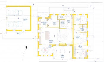

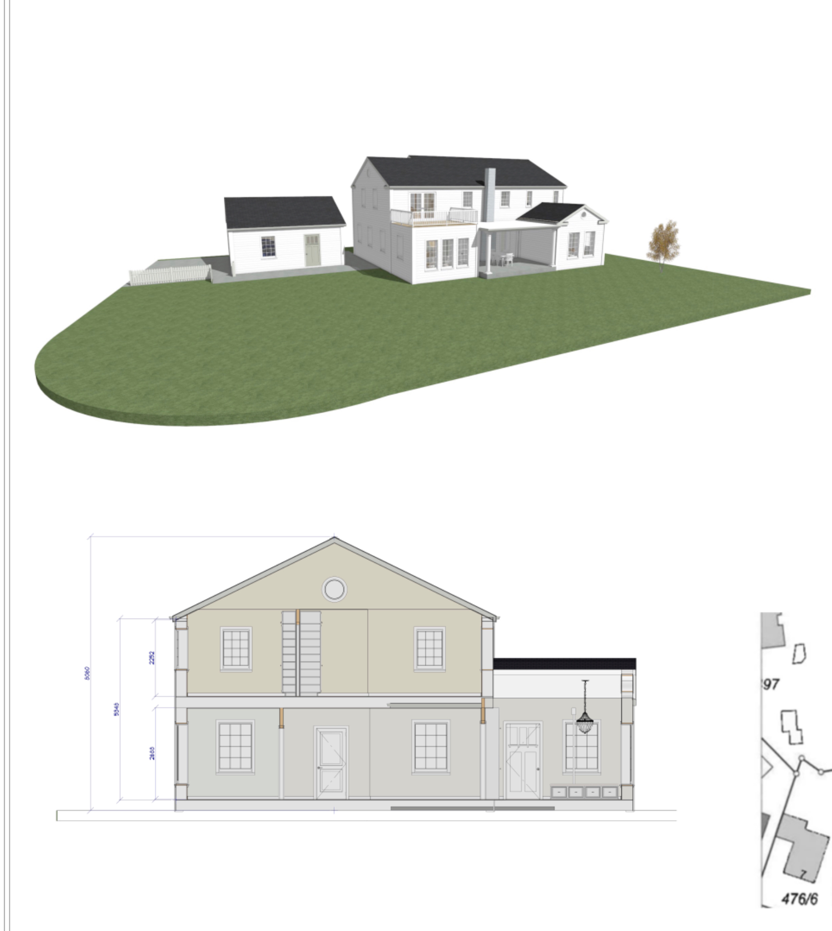

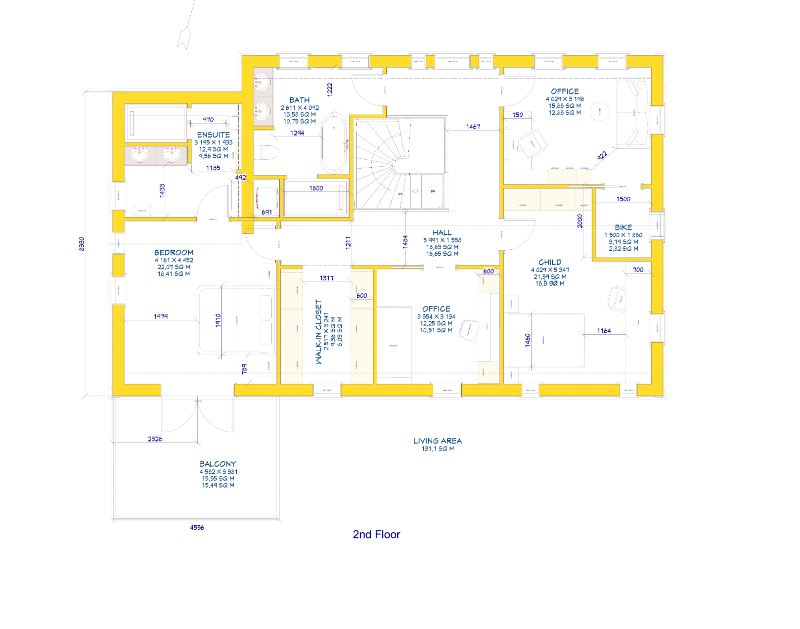

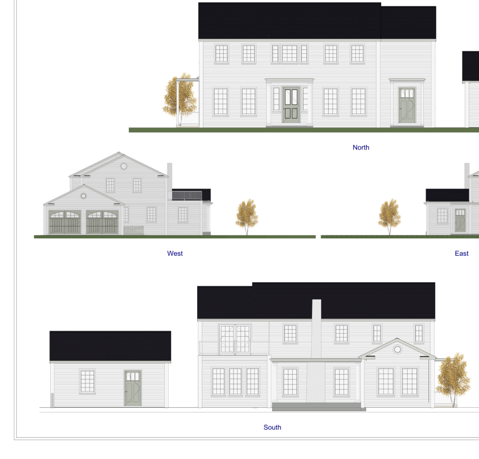

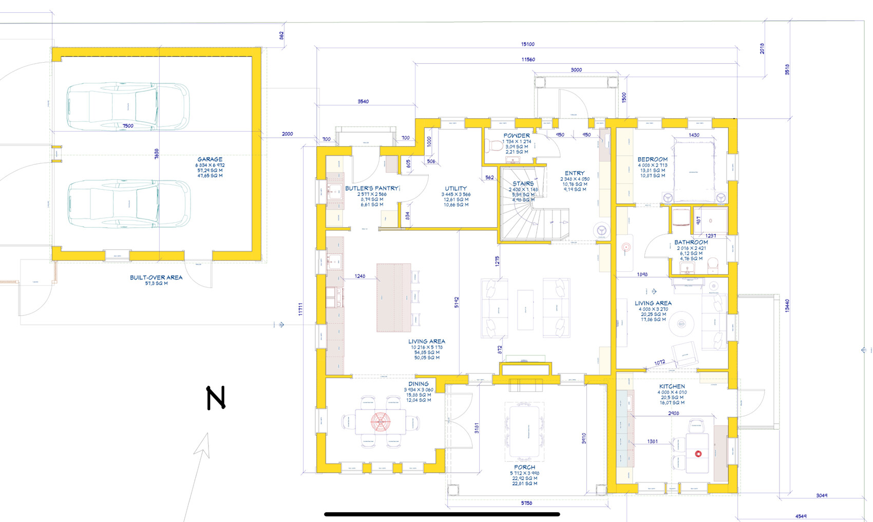

Ya comienzo a tener un poco de ansiedad al escribir debido a la segura crítica que seguirá a nuestro borrador, pero lo publico de todas formas. Hemos tenido algunos problemas con el programa y mucho en la presentación está, por supuesto, en un estado muy provisional. Lo que nos importa primero es si, en principio, hemos planificado algo que podría funcionar así. Principalmente esperamos aquí indicaciones sobre errores funcionales en la planificación. Seguramente habrá críticas de estilo, ya que nuestra planificación seguramente no corresponde al gusto de la mayoría de los usuarios aquí, pero eso nos interesa menos (nos gusta lo que nos gusta y probablemente eso cambiará poco). Aunque los gustos son conocidos por ser diferentes, en las últimas semanas he leído muchas indicaciones valiosas en otros hilos y espero que los "sospechosos habituales" también puedan ocuparse de nuestro borrador. ¡De todas formas, muchas gracias de antemano!

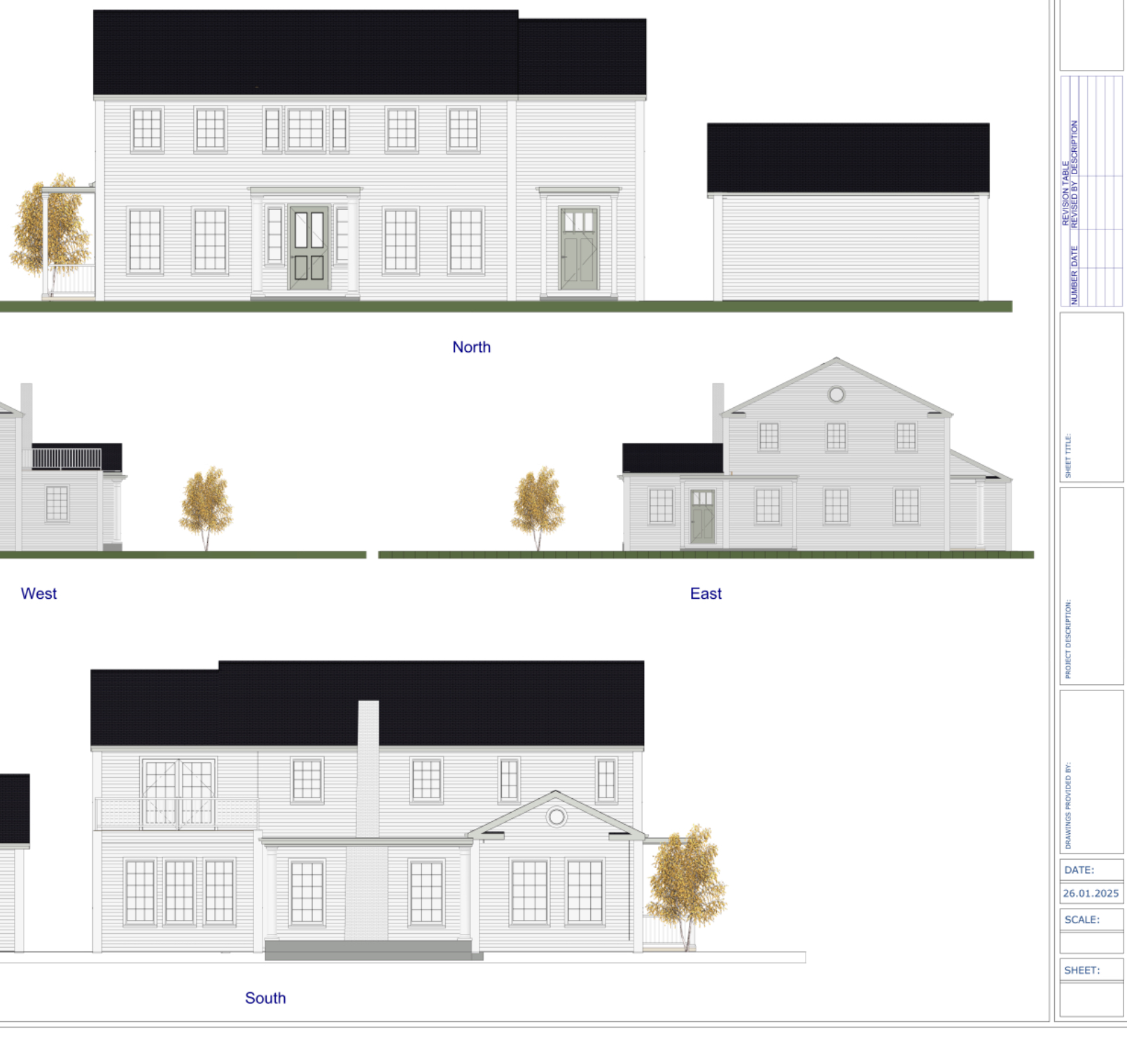

Alturas máximas/límites: en rojo las estipulaciones del plan, en verde las excepciones muy generosas que conocemos (ya otorgadas varias veces). Los vecinos acaban de presentar una solicitud de construcción para sacar un poco más en altura del alero y del muro de la cubierta – nos orientaremos según eso.
Para variante de techo 1 (inclinación 22-26 grados): Altura máxima del cumbrero 8 m (o 8,15 m), Altura máxima de alero 4,0 m (o 5,20-5,30 m), Altura máxima del muro vertical (Kniestock) 115 cm (o 2,20-2,30 m)
Para variante de techo 2 (inclinación 33-44 grados): Altura máxima del cumbrero 10,5 m, altura máxima del alero 3,5 m, altura máxima del muro vertical (Kniestock) 40 cm (excepciones probablemente posibles, pero sin cifras conocidas)
Definición de altura de alero: nivel acabado bruto del suelo de planta baja hasta el punto de intersección de la pared exterior con el borde inferior de las vigas
Definición de muro vertical (Kniestock): nivel acabado bruto del suelo de planta ático hasta el punto de intersección de la pared exterior con el borde inferior de las vigas

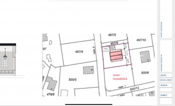

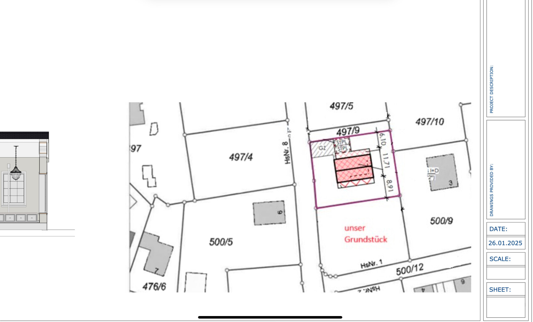

Plan de ordenación/restricciones
Tamaño del terreno: 960 m²
Pendiente: no
Coeficiente de ocupación del suelo: 0,2, sin embargo la superficie máxima edificable <175 m²
PERO: se aplica la ordenanza de uso del suelo 1977
[*]§ 19 IV: Las instalaciones accesorias según § 14 no se imputan a la superficie permitida. Lo mismo aplica para balcones, logias, terrazas y construcciones siempre que sean permitidas por la legislación estatal (aquí: Baviera) en la franja de retranqueo o en las distancias mínimas (…).
[*]§ 21a III: Los aparcamientos cubiertos y garajes no deben computarse en la superficie permitida si son menos del 0,1 de la superficie del terreno.
Coeficiente de edificación: -
Ventanas de construcción, línea y límite de edificación: 5 m a la calle al sur y oeste, 3 m a los vecinos al norte y este
Edificación límite: no

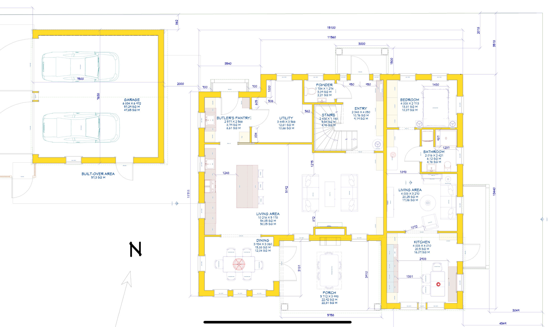

[*]¿El paso entre garaje y casa podría ser demasiado estrecho?
[*]¿Entrada y escalera posiblemente no lo suficientemente generosas?
[*]Tema escalera: no se puede construir correctamente en el programa, pero según un programa de cálculo de escaleras debería ser posible. ¿Cabe así? ¿Son problemáticos los tramos asimétricos?
[*]Dormitorio en el apartamento separado con tamaño límite
[*]¿Bastante espacio en los baños?
[*]¿Cuarto técnico lo suficientemente grande?
[*]¿Podría la ventilación controlada de la vivienda ubicarse en el bajo-techo de acceso reducido?
