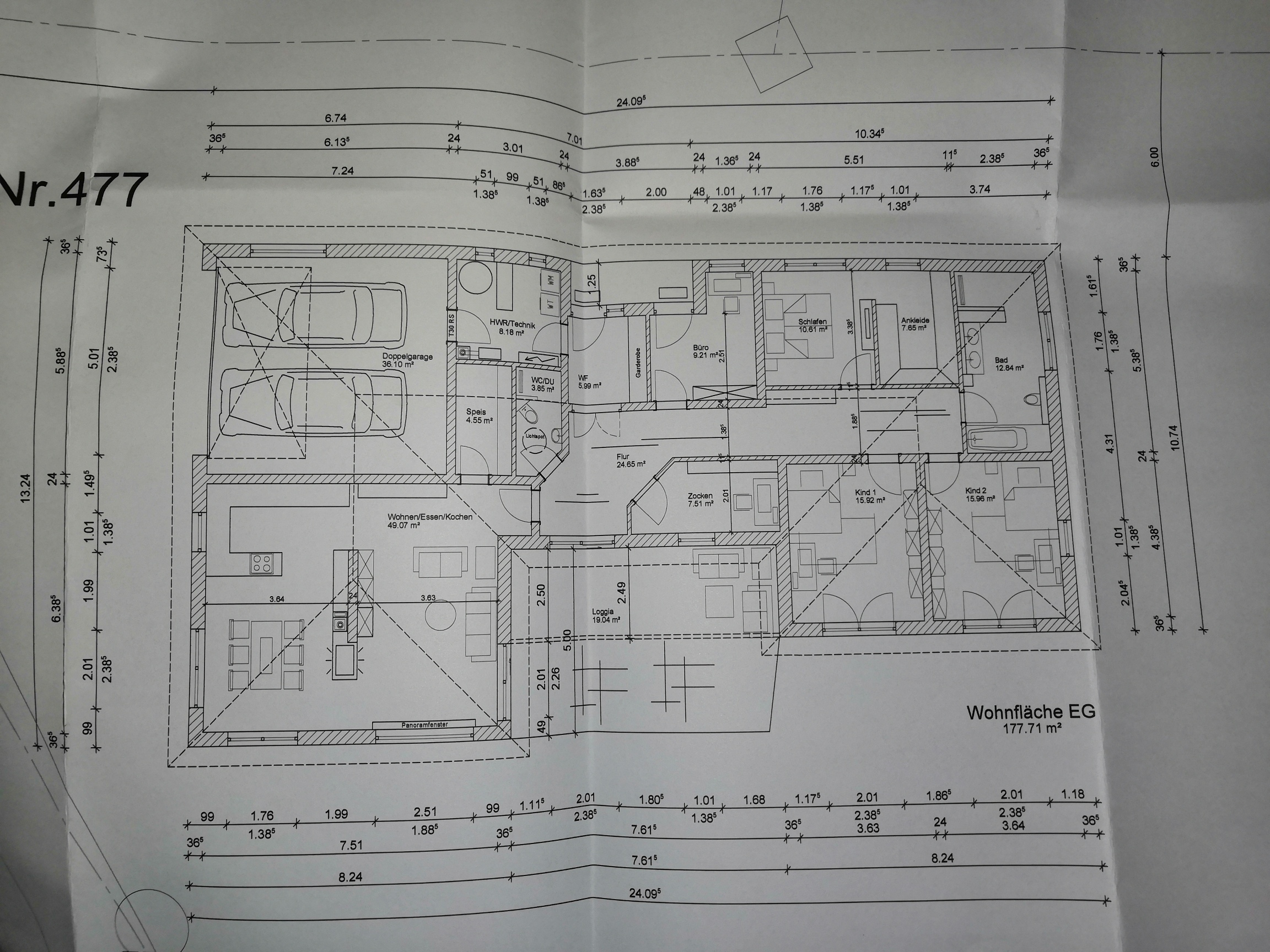

Hallo zusammen im anhang ein bild unseres Hausplanes
hoffe ihr könnt mir ein wenig helfen und sagen mit was ich für den rohbau rechnen darf
Grundstück ist Komplett Flach also werden nur Minimal Erdarbeiten zu Machen sein
bodenplatte, Mauerwerk und Dach mit Ziegeln
würden uns Freuen =)

was denkst du ist der größte posten bei der sache weil ich arbeite in einen Betonwerk und kann sagen das zb die Bodenplatte max 10k kostet (beton Sonderpreis und Einbau selber mit 3 Maurer Freunden)

mmmhhh, da bleiben sehr viele Fragen offen.
Aber ich gehe mal auf den Punkt BP ein. Auch dafür sind Erdbewegungen notwendig. Gehen wir mal von 25-30cm BP aus, darunter kommt Schotter. Meist so um die 40-50cm. Kann aber je nach Bodenbeschaffenheit auch mehr werden. Vielleicht Dämmung unter der BP? Macht dann mal ca. 200-250m³. Kann sein das Mutterboden seitlich gelagert werden kann (20cm?), dann bleiben vielleicht 170m³ oder mehr übrig. Wenn der normale Boden wiedereingebaut werden kann, gut, wenn nicht wird es wieder mehr wg. Baugrube / Böschung nochmals bestimmt 80m³
Was ist mit Eisen und Statik? Gibt es die auch "zum Sonderpreis"?
Bodengutachten liegt bereits vor? Und bedenkt: Eure BP ist echt riesig!
10K halte ich selbst bei Eigenleistung und Sonderpreisen nicht für umsetzbar. Lest mal einen oder mehrere für Grundrissvorstellungen passenden Thread z.B.:

statik macht wie den Plan ein Verwanter (umsonst)
Meine Rechnung Wegen BP ist
220qm *0,30 =66m³ beton
66*85€= ca5600€ Beton und dann nochmal ca 4000-5000€ eisen Schotter usw
Grundstück sind 1800qm Lagerung ist kein Problem und entsorgung ist bei uns im Betonwerk für umme

dann sollte dein Planer mal die Statik rechnen,
aus dem Bodengutachten geht hervor wie tief ihr gründen müsst,
unter tragenden Wänden muss ein Streifenfundament, da sehe ich mehrere notwendig.
Bei unserem Bungalow wurde Faserbeton verarbeitet und keine Eisen eingelegt, die Umrechnung dazu kam vom Betonwerk
