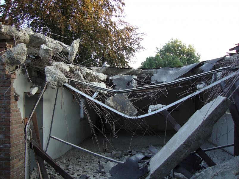

Anbei ist ein Foto, das unsere ehemalige Garage zeigt. Die Deckenstärke betrug 14 cm. Wir mussten sie abreisen um einen Zugang für schwere Maschinen zum Garten zu schaffen. In der Decke war außerdem ein langer Riss, aber im Nachhinein stellt sich heraus, dass die Garage niemals eingestürzt wäre. Der Presslufthammer des Kettenbaggers brach dabei sogar durch .
Das Fundament war 40 cm dicker Stahlbeton. Hier und am Haus wurde wohl an Beton und Eisen nicht gespart. Haus und Garage entstanden gleichzeitig.
Das mit der Garage soll nur Beispiel für die Bauweise sein. Die Betondecken im Haus sehen ähnlich/genauso aus.

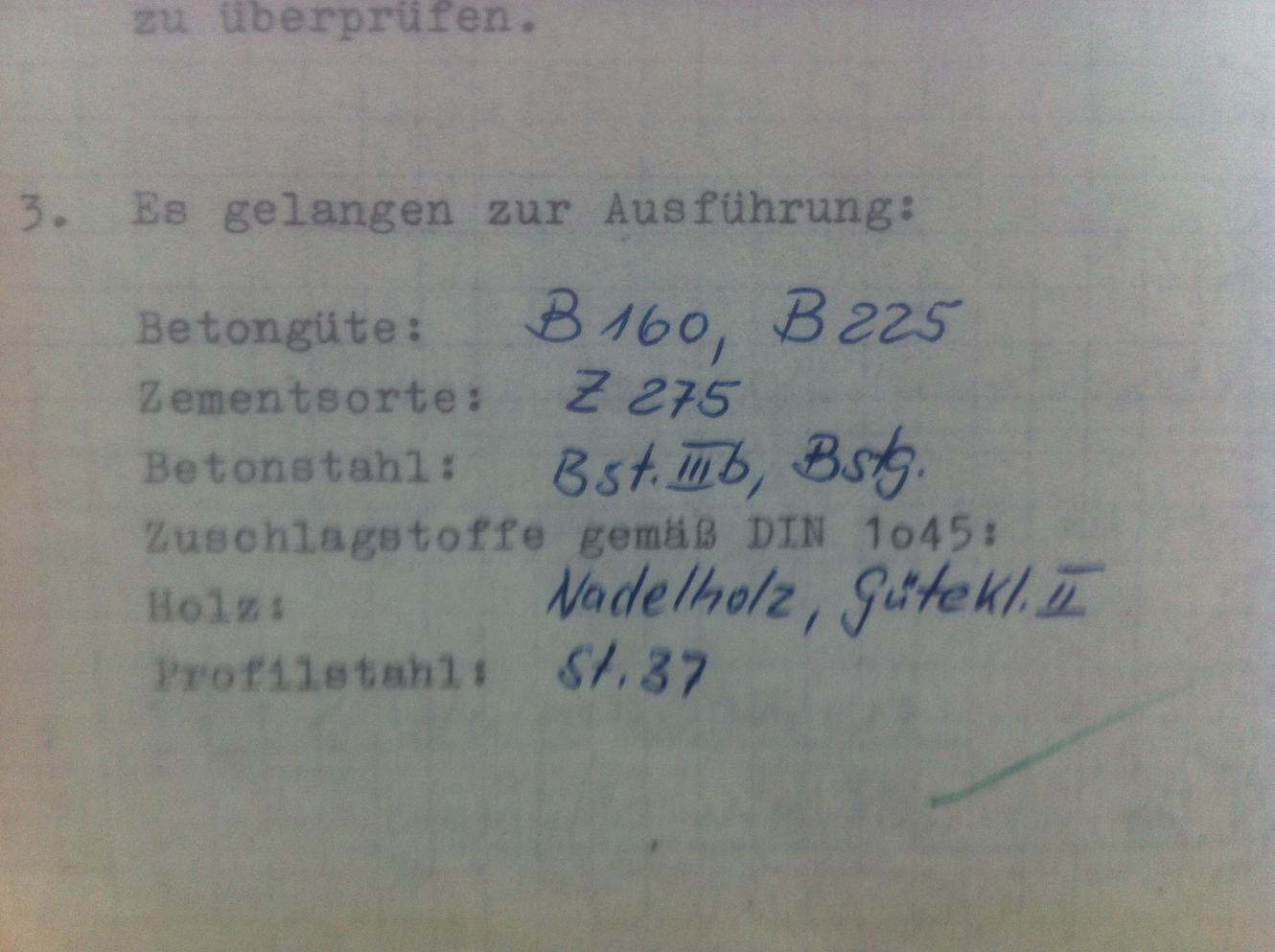

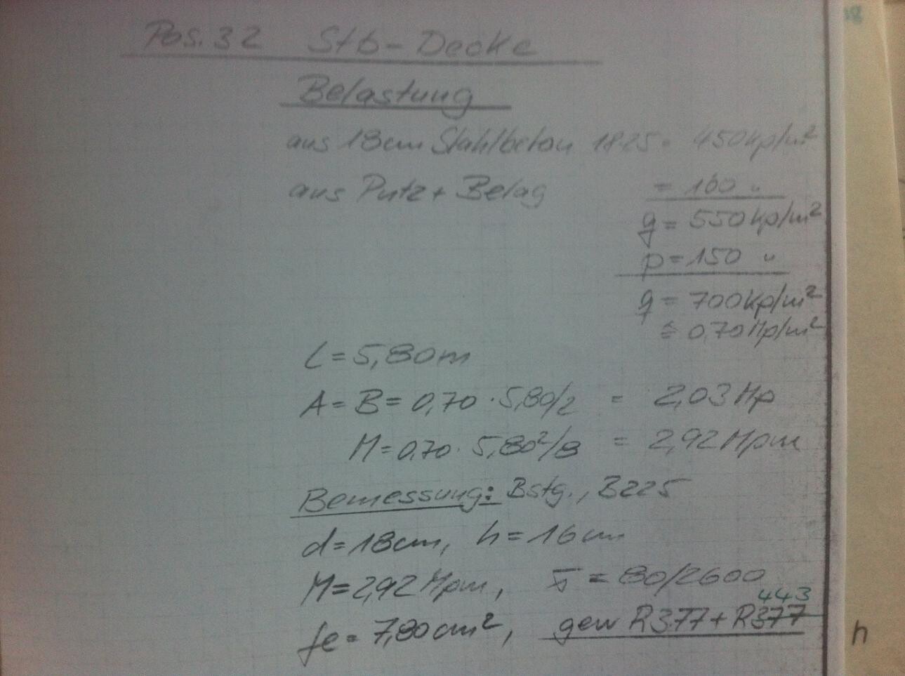

Außerdem zeigen die beiden übrigen Bilder einen Auszug aus dem Statikplan von dem Haus. Die Dicke vom Boden des Erdgeschosses beträgt 18 cm. Vielleicht sind die Infos hilfreich für Euch!

Die Garage hat vielleicht 25 Quadratmeter und es hopsten keine Leute darauf herum.Ich persönlich glaub aber nicht das die Decke einstürzt?

18 cm dicker Stahlbeton sollten doch ausreichen und der Keller Raum darunter ist eher rechteckig als quadratisch. Außerdem schwingt es wirklich nur in der Mitte vom Raum. Außerhalb ist alles fest.
Es wurde außerdem 1970 von einem Statiker geprüft und abgenommen. Während der Renovierung hatten wir einen knapp 400 kg schweren Eichenschrank von meiner Urgroßmutter genau mittig im Raum stehen. Für ein halbes Jahr und nichts ist passiert.
