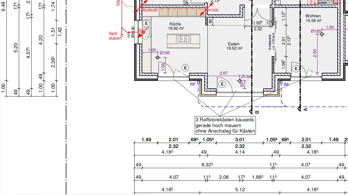

Es geht um folgenden südlichen Bereich des Hauses:
Als Anmerkungen: Die Insel würde vermutlich noch etwas nach Süden rutschen, da der Durchgang zu dem 50 cm Wandstück eng wird und der Abstand zur Schrankwand inkl. Backofen aktuell recht eng bemessen ist.
Egal welche Tür man wie öffnet (die beiden unten links), entweder steht die Linke vor dem Schrank, in dem Geschirr geplant ist oder die rechte Tür macht den Laufweg Richtung WC zunichte.
Ebenfalls überlegen wir im gleichem Atemzug, ob wir im Essbereich noch auf Hebeschiebetür schwenken, hier wäre der Durchgang auch breiter.
Die Terrasse würde planlinksunten platziert, in Südwestausrichtung.

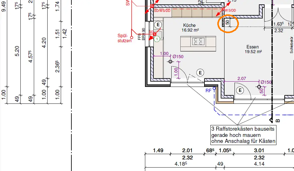

Hmm ... was ist denn mit dem Stummel 50 cm (oranger Kreis)? Ist das nur ein Deckenträger oder raumhohe Wand

Der planlinke Flügel versperrt aber nun den Auszugsunterschrank planuntenlinks nicht ganz. Zur Hälfte kann man ihn rausziehen und, wenn man mal davon noch etwas braucht ... na, dann muss man halt den Flügel mal wieder zumachen.
Ich kann allerdings empfehlen über die Ratschläge von @Tolentino und @Bertram100 nachzudenken. Nach außen öffnende Flügeltüren. Das hat auch den Vorteil bei viel Wind, dass die Türen nicht nach innen frei aufschlagen, sondern vom Wind eher in die geschlossene Stellung "geweht" werden.

Du könntest überlegen statt der Doppeltür einer Hälfte fest zu machen und die Scharniere der Tür an diese festverglasung ( in der Mitte so zu sagen ) zu befestigen statt an der Mauerseite. Dann kann die Türe fast 180 grad geöffnet werden und nimmt kein Platz weil er im geöffneten Zustand vor die Festverglasung steht.
Türe die nach außen aufgehen gibt es nur im Norden, ist dort immer so.
Nur eine HBS kann Barrierenfrei, bei Drehtüre ist das sehr schwierig.
Ich wurde die Kücheninsel definitiv 90 grad drehen.

Das Stückchen Mauer ist nicht tragend, raumhoch und soll etwas Trennung zwischen Küche und essen erzeugen. Rechts daneben ist ein Sideboard geplant.
die nach außen aufgehende Tür wäre auch noch eine Option, die wollte der Fensterbauer auch noch mal bepreisen bzw. die Machbarkeit bestätigen.

Auf diese 50er Wand würde ich verzichten und als tragend die weitere Wand nehmen.
Abstand zur Küchenzeile würde ich bei dieser Insellänge bei ca. ein/1,10 Meter sehen.
