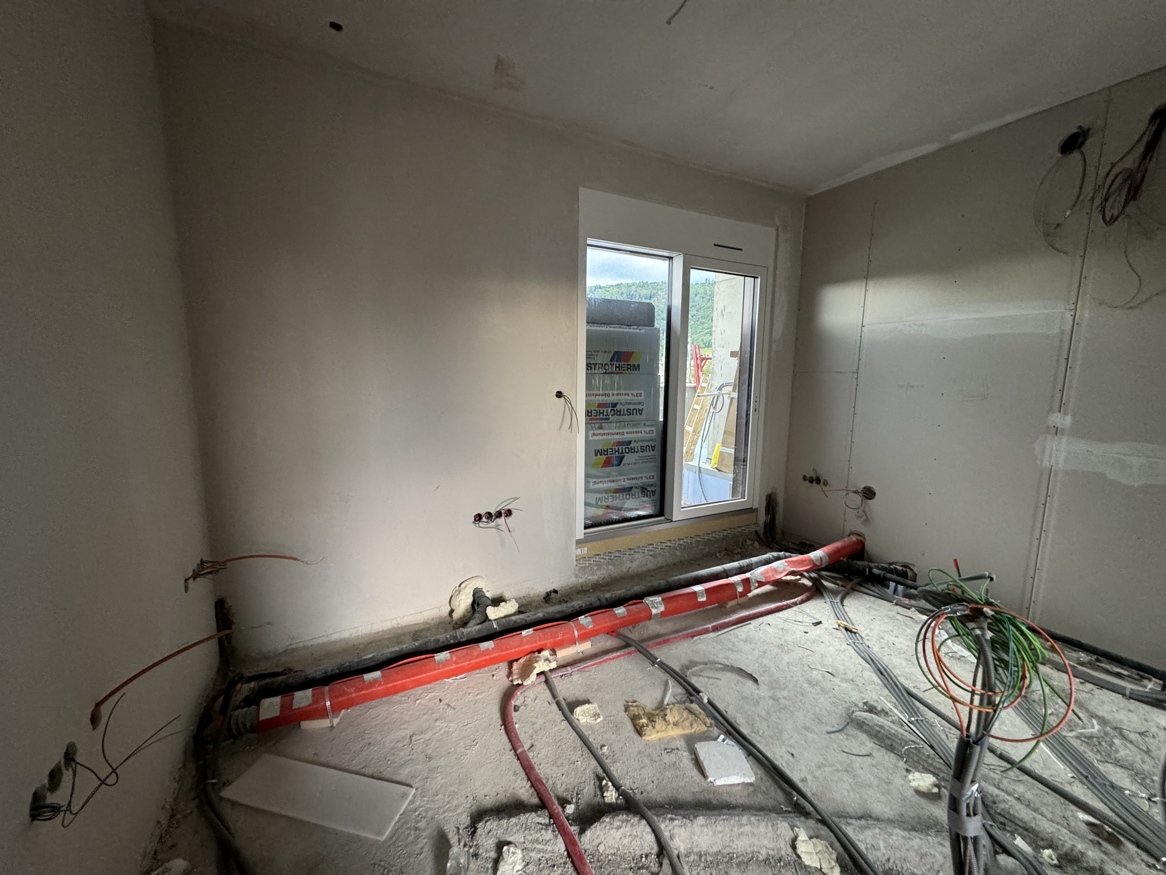

habe leider den Beitrag erst spät gesehen - wir haben auch eine 2m breite Hebeschiebetüre im Büro und Durchgangsbreite und Glasfläche ist ausreichend groß. DLH ist allerdings nur 219, da sonst Höhen/Breitenverhältnis zu ungünstig geworden wäre.
ArminJG22
Schaut im Rohbau so aus:
Renovierungsraum mit freiliegenden Rohren, Kabeln und Fenster zum Außenbereich.
Raumhöhe 285 + 40cm Bodenaufbau. Daher schaut sie etwas klein aus.

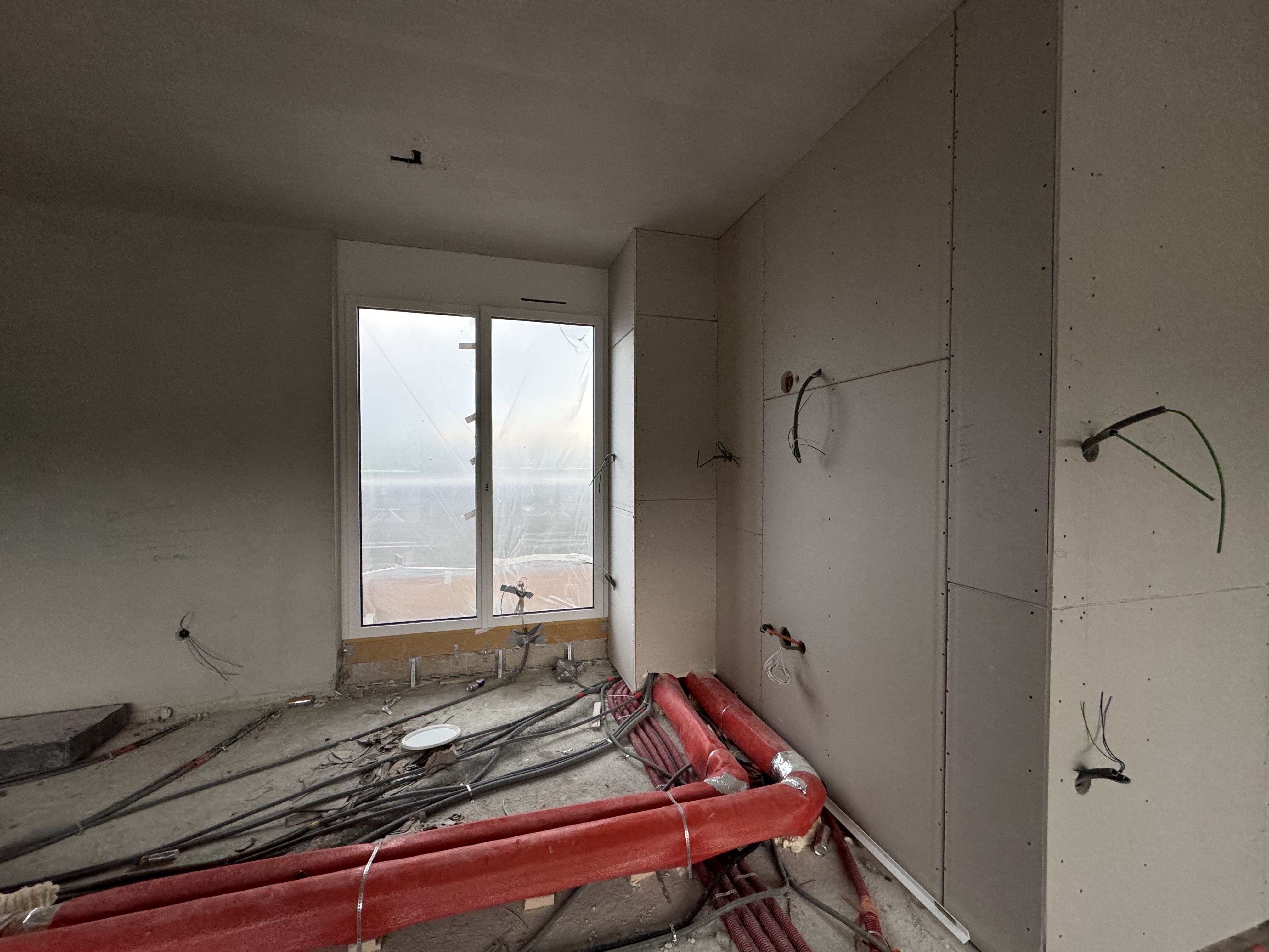

Im Vergleich eine Doppeltür mit Stulp mit identer Breite aber DLH 242:
Rohbaustelle in einem Zimmer: unfertige Wände, lose Kabel, rote Rohre, Fenster mit Ausblick.

bei 2m Gesambreite wäre der Durchgang zu schmal. Der würde vermutlich dann so 80-85 betragen.
Habt ihr hier Erfahrungswerte?
Ich habe den Thread nicht gelesen, daher Sorry, falls die Antwort nicht mehr interessant ist.
Wir haben 2,51m und 3,01m Schiebetür und kleiner als 2,51 würde ich es nicht machen. Ja, der Durchgang wäre sicher auch bei einer 2m Tür noch ausreichend, aber nach meinem persönlichen Empfinden nicht komfortabel. Bzw. je nachdem was man da vor hat.. Wir haben z. B. auch die Möbel im EG durch die Schiebetüren hineingebracht, das war mega praktisch oder wenn wir z. B. ein großes Tablett raustragen, dann sind die arme ja etwas breiter nach außen, das geht gut bei den 2.51m.
