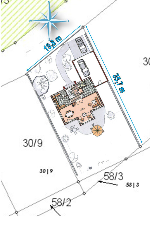

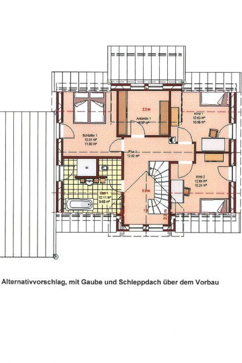

Hallo Zusammen,
erst einmal bedanke ich mich an dieser Stelle noch einmal herzlich für euer ganzes Feedback! Wir haben im letzten Jahr das Thema leider kurzfristig aus privaten Gründen "beiseite" legen müssen, sind nun aber wieder dabei das Thema noch einmal aufzugreifen und haben nun auch schon einige Gespräche mit Bauträgern geführt und Angebote erhalten.
Ein Grundstück haben wir nun auch reserviert und einige Ideen konnten bereits in Angeboten umgesetzt werden, andere jedoch nicht.
Zunächst möchte ich euch einmal über unsere aktuellen Zweifel erzählen, wo wir momentan nicht so recht wissen wie es sein könnte wenn es zum Hausbau käme...
Das Grundstück:
Das derzeitige Problem stellt für uns die Grundstücksbreite von 19,8 m dar. Wir wissen dass es sicherlich kleinere/schmalere Grundstücke gibt, jedoch möchten wir gern die Dachseite zur Straße zeigen lassen und das Doppel-Carport neben das Haus stellen (Grund: Ein großer Vorgarten ist uns nicht wichtig, verbunden mit der Nord-Ausrichtung macht es noch weniger Sinn, man hat davon nichts, weniger Garten, dazu noch höherer Pflegeaufwand), zudem finde ich es persönlich nicht schön wenn die Garage bzw. das Doppelcarport das halbe Haus (etwas übertrieben dargestellt) abgedeckt. Der Charme des Hauses geht meines Erachtens dadurch verloren.
Das Haus:
Das Problem was sich dadurch nun natürlich ergibt ist, dass das Haus immer kleiner werden muss (wenn das Doppelcarport daneben geplant wird).

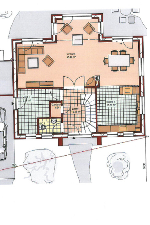

Ursprünglich war uns folgendes wichtig:
EG
- Kapitänsgiebel (vorne und hinten) // überdachter Eingangsbereich
- heller und freundlicher Eingangsbereich/Flur mit Blick in den Garten (einmal quer durchgeschaut)
- gerade Treppe ins OG, wenn gekrümmt dann nur 1x (wäre nun nicht möglich)
- kleines Gäste-WC
- Platz für eine "normale" Garderobe für Gäste
- separater Raum für begehbare Garderobe (wäre nun nicht möglich, da kein Platz)
- großer Hauswirtschaftsraum
- Zutritt vom Flur in die Küche (wäre nun nicht möglich)
- großer, offener, heller und lichtdurchfluteter Wohn-/Ess-/Küchenbereich mit ungehindertem Austritt nach draußen
OG
- heller und freundlicher Flur, nicht zu beengend
- Schlafzimmer (nur für ein Bett, da starke Hausstaubmilbenallergie vorhanden ist)
- separates, geräumiges Ankleidezimmer (nur bedingt möglich)
- Badezimmer mit begehbarer Dusche, einem langen waschtisch, freistehende Badewanne, ggf. Wäscheabwurf, ggf. Einbau einer Sauna in Eigenleistung > wenn Platz für Sauna dann Badezimmer mit Balkon
- zwei gleichgroße Kinderzimmer, die nicht klein aber auch nicht mega groß sind (wäre nun nicht möglich bzw nur bedingt)
- Möglichkeit für weitere Treppe ins Dachgeschoss oder: Platz im Flur für kleine Büroecke

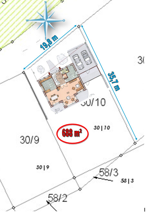

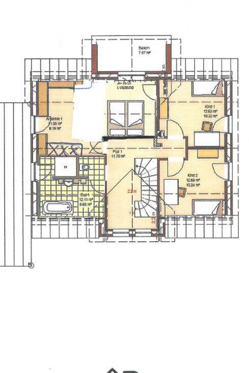

Nun gäbe es die Möglichkeit die Doppelgarage/das Doppelcarport davor zu setzen (Variante 1) so dass das Haus ca. 150 qm Wohnfläche hat oder daneben (Variante 2) mit ca. 140 qm Wohnfläche.
Was meint ihr? Was findet ihr besser?
Wie findet ihr den Grundriss? Hier auch noch der Vorschlag vom Bauträger den Balkon weg zu lassen und eine Gaube einzubauen. Ich finde den überdachten Balkon aber MEGA und finde es praktisch zum Wäsche trocknen tagsüber, um auch mal abends noch mal kurz draußen zu sitzen, auch um morgens mal rausgehen zu können wenn man noch in Schlafsachen ist ohne gleich in den Garten zu müssen und vom Nachbarn beäugt zu werden, die Ansicht finde ich toll aus dem Garten, den Luxus den man sich hiermit gönnt, ihr seht... ich bin verliebt!

Hallo Julia,
Maxime 700 ?
Natürlich bedeutet ein Haus zu bauen immer Kompromisse einzugehen; nicht jedes Portemonnaie ist so prall gefüllt, als daß alle "nice to have" auch umgesetzt werden können. Manchmal spricht auch schlicht der Bebauungsplan gegen den ein oder anderen lang gehegten Wunsch. Ebenso verkehrt ist es auch, mit einer - in Stein gemeißelten Vorstellung - an das Thema Hausbau heran zu gehen. Denn dann ist die Chance groß, das "passende" Grundstück nie zu finden!
Ich lese nichts zu der Möglichkeit, beidseitig eine Garage oder ein Carport anzubauen. Passt imho gut zur Optik des Einfamilienhaus und schränkt Dich wesentlich weniger in Deiner Raumplanung ein.
Grüße, Bauexperte

Hallo Bauexperte,
ja da hast du Recht. Ich versuche auch immer erst einmal mit offenem Blick Ideen, weitere Bebauungspläne etc. zu begutachten. Oftmals ergeben sich dadurch ja noch mal ganz andere Ideen oder Möglichkeiten. Aber so ein paar Dinge möchte ich halt gern erfüllt haben, weil ich denke dass die das Leben im Haus einfach angenehmen machen. Bspw. Hauswirtschaftsraum von außen betretbar, großer Hauswirtschaftsraum (da ja kein Keller), begehbare Garderobe (Tür zu und alles sieht aufgeräumt aus, mit Kindern wird irgendwann doch mal viel anfallen), Küche vom Flur aus zu betreten um nicht immer komplett einmal herumlaufen zu müssen etc.
Über diese Möglichkeit haben wir noch gar nicht nachgedacht! Weißt du ob dann eine Randbebauung auf jeder Seite möglich wäre?

Hallo Julia,
Grüße, Bauexperte
Häuslebauer15 schrieb:Das sind aber alles "normale" Wünsche, welche sich nahezu in jeder Planung umsetzen lassen, sofern das Grundstück ein Baufenster ab 9,00 m Breite zuläßt
Aber so ein paar Dinge möchte ich halt gern erfüllt haben ...
Häuslebauer15 schrieb:Natürlich - sofern der Bebauungsplan nicht ausdrücklich widerspricht, und das passiert eher selten, dürfen Garage/Carport auf die Grundstücksgrenze gesetzt werden. Könnte bei Dir dann so aussehen: Carport 3,00 m - Einfamilienhaus 13,80 m - Garage 3,00 m
Grüße, Bauexperte
