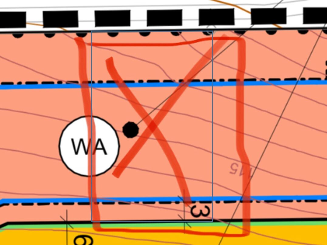

gutentag schrieb:
Ich habe mir die Abmessungen in den Bebauungsplan eingezeichnet. Dein Fehler ist mehr als 3 m von den Abmessungen. Die Lage des Grundstück sollte man doch eingrenzen können, z.B. gibt es einen Knick in der Baugrenze?
Das dünne blau Linie ist Dein Grundstück nach dem Vermessungsplan. Leider kann man nicht sagen, ob die Lage in O/W Richtung stimmt.
Das ist eigentlich alles eindeutig.

HalloClarissa 20.04.2022 21:23
gutentag schrieb:
Warum nicht gleich so?
Nun habe ich das Grundstück halbwegs richtig platziert.
An der Ost Grenze sind es ca. 5,7 m (19%) und an der West Grenze ca. 5 m (17%) Höhendifferenz. Die Straße hat auch Gefälle ca. 4%

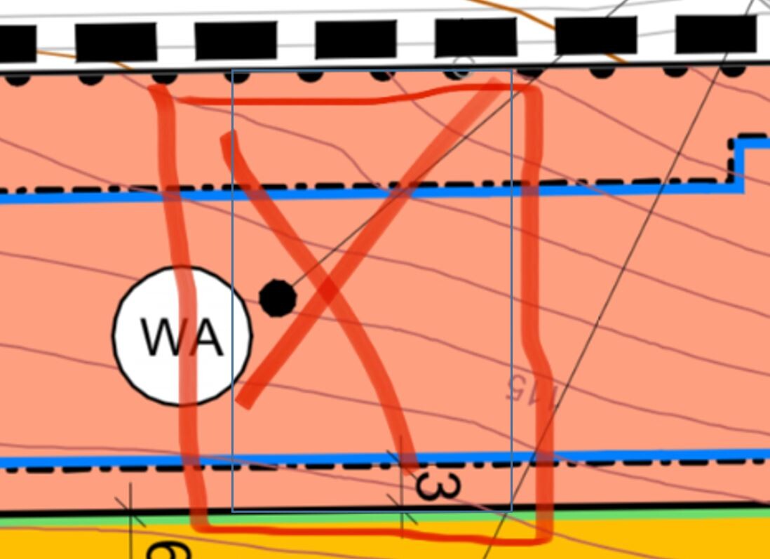

[ATTACH alt="Grundstueck123.JPG"]71220[/ATTACH]
Wo soll die Garage oder Stellplatz hin?
Danke . Das Haus wird mit dem Stellplatz an die Ostgrenze gesetzt (dort unten ist dann ja auch der Abwasserschacht).
Außerdem sind die Grundstücke auf der gegenüberliegenden Straßenseite etwas versetzt gelegen, so dass wir dann trotz Nordhang zumindest nicht allzu viel Mittagsschatten haben- die größeren Fenster sollen final so gesetzt werden, dass sie gegenüber der 6m - Lücke zwischen den gegenüberliegenden Häusern liegen.

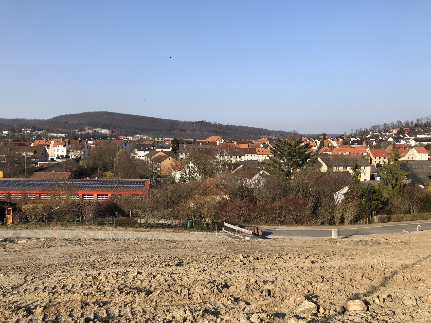

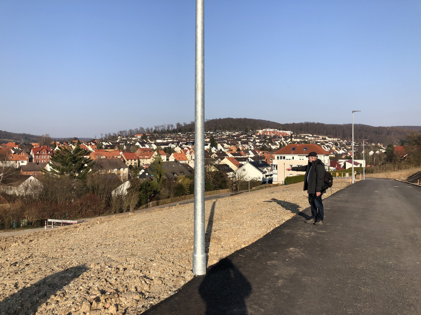

Nordhang ist nicht einfach. Hast Du im Norden wenigstens schöne Aussicht? Wie hoch ist das Haus im Norden? Gibt es Bilder vom Grundstück?
Im Winter hast vermutlich gar keine Sonne. Daher ist mMn die riesige Fensterfront im Süden eher nicht so sinnvoll.
Ja, die Nordaussicht ist schön und da wollen wir vom Sofa dann auch rausschauen können.
11ant 20.04.2022 21:58
HalloClarissa schrieb:
Warum macht ein Teilkeller keinen Sinn? Spart man da wirklich gar nichts?
Wirklich nur, wenn es unbedingt sein muß, denn das wäre mit Einschränkungen verbunden: es würde gehen, wenn der Teilkeller nur talseitig wäre; dann müßte er für nicht überbaute Hausanschlüsse allerdings seitlich "angefahren" werden (denn mit einem Hausanschlussraum im EG ginge die Rechnung nicht gut auf). Auf der Leitungenseite würde das bedeuten, auch den Stellplatz nur zu pflastern (der auf der anderen Seite könnte einen festen Boden haben oder gar eine Garage sein).
