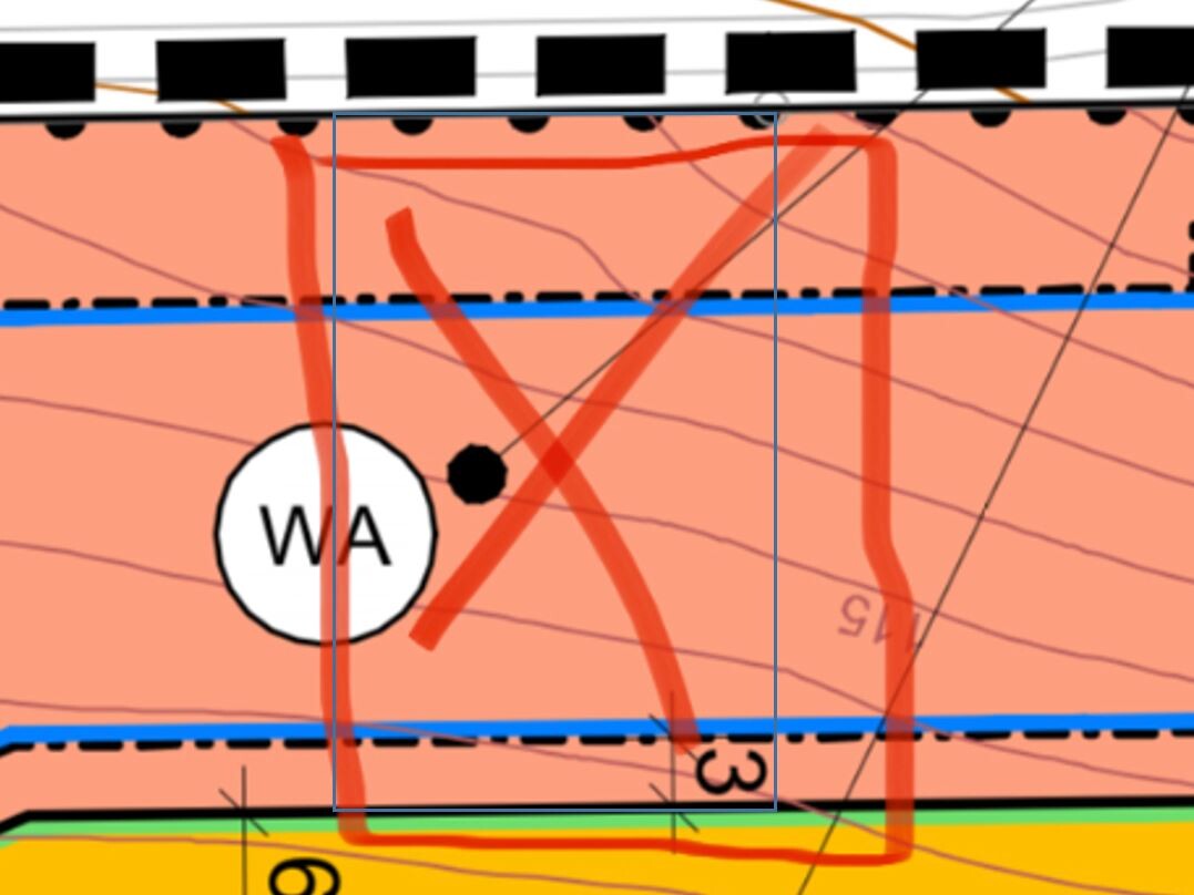

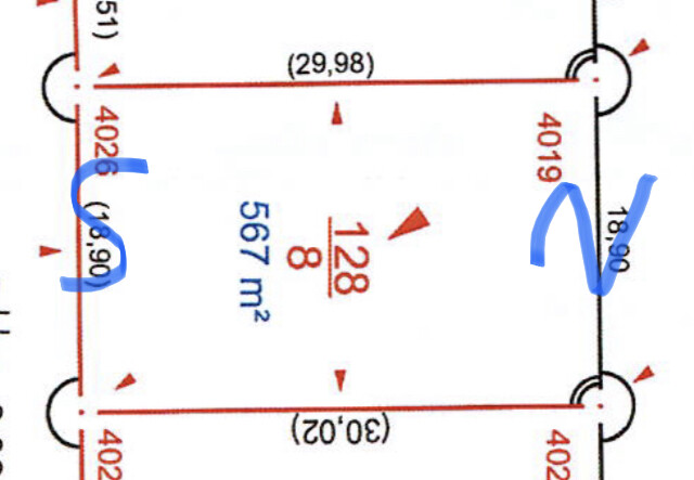

Ich habe mir die Abmessungen in den Bebauungsplan eingezeichnet. Dein Fehler ist mehr als 3 m von den Abmessungen. Die Lage des Grundstück sollte man doch eingrenzen können, z.B. gibt es einen Knick in der Baugrenze?
Das dünne blau Linie ist Dein Grundstück nach dem Vermessungsplan. Leider kann man nicht sagen, ob die Lage in O/W Richtung stimmt.
[ATTACH alt="Grundstueck123.JPG"]71214[/ATTACH]

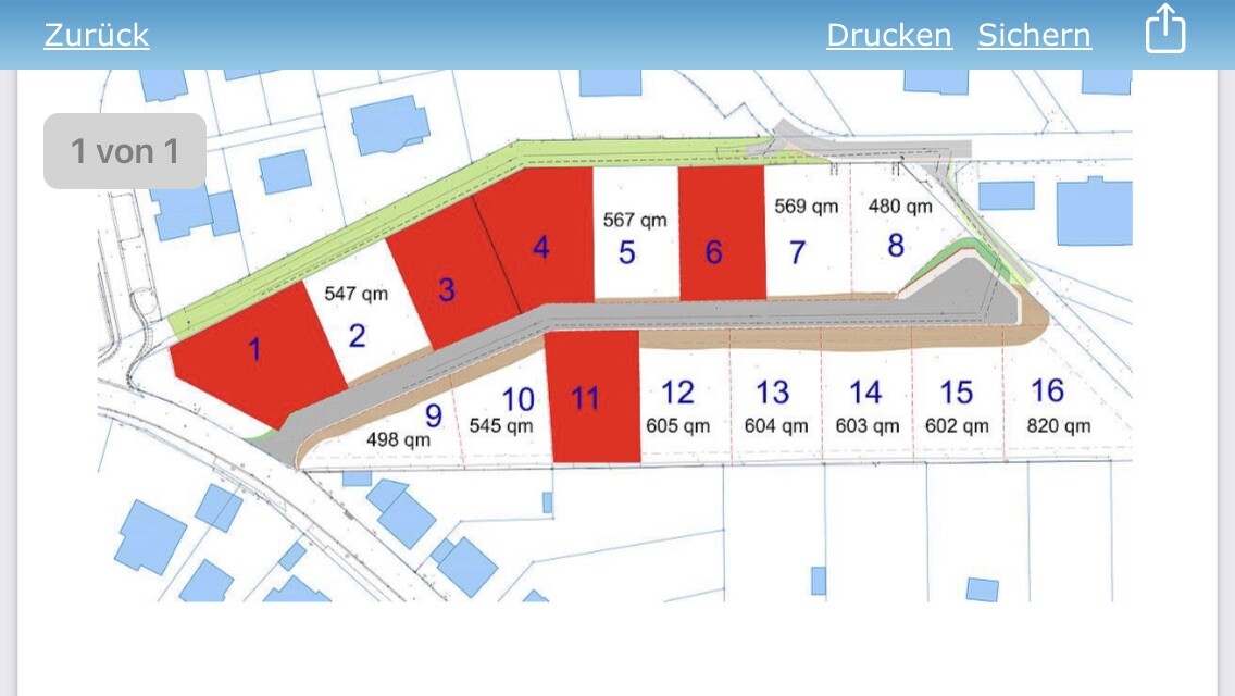

Das dünne blau Linie ist Dein Grundstück nach dem Vermessungsplan. Leider kann man nicht sagen, ob die Lage in O/W Richtung stimmt.Das Grundstück hat exakte Nordlage. Die Grundstücksgrenze ist die grüne Linie, die Baugrenze die blaue Linie. Das Grundstück hat keinen Knick und das Haus kann unter Einhaltung der 3m-Grenzen frei hingestellt werden. Der Abwasserschacht ist in der Nord-Östlichen Ecke (also ganz unten). (Grundstück 5)HalloClarissa20.04.22 19:50
