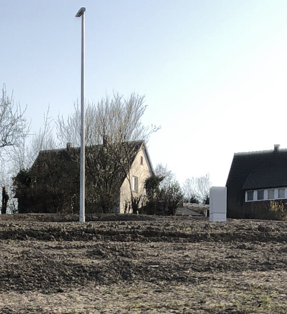

11ant schrieb:
Mein Vorschlag in Beitrag #44 ging davon aus, den HAR wegen nicht überbauter Leitungen dann auch bis an die Straßenseite durchzubauen / durchbauen zu müssen. Das ist in einer solchen Lage eigentlich auch der Königsweg - mein "Denkfehler" war allerdings, das auch wie die einzige Möglichkeit zu behandeln. Tatsächlich ist jedoch auch möglich, den HAR in einem talseitigen Teilkeller anzusiedeln. Dann ist allerdings erforderlich, ihn an eine Seite zu legen. Um die im seitlichen Bauwich geführten Leitungen nicht zu überbauen, geht über ihnen dann allerdings keine Garage oder ein gedeckter Stellplatz mit festem Boden, was man sonst gern an einer solchen Stelle platzieren würde. Sondern man muß sich dann mit einem ungedeckten Stellplatz bescheiden, dessen gepflasterter Boden im Ernstfall leicht aufnehmbar wäre. Im Bauwich der anderen Seite könnte man natürlich dennoch klassisch eine Garage aufstellen.
Ok, das werde ich mit in die Planung aufnehmen. Jedoch können wir links/westlich vom Haus keine Einfahrt bauen, da genau dort straßenseitig die Laterne und der Telekomkasten steht ‍♀️
Eine Garage brauchen wir aber eh nicht und bei einem Carport könnte man die Steine ja aufnehmen
