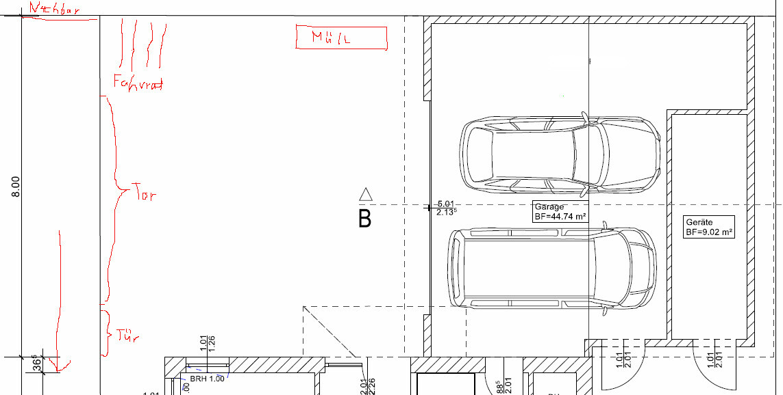

Wir haben ein Grundstück gekauft an welchem hinten dran noch ein anderes Haus liegt und welches über eine gemeinsame kleine Zufahrt erschlossen ist. Aufgrund des Bebauungsplanes und der Abstände muss die Garage hinten liegen und nicht vorne an der Straße (außerdem ist vorne auch die Sonnenseite so dass es keinen Sinn machen würde). Das Nachbarhaus hat ein Tor für das Auto so dass wir bei ihm nicht "reinfahren" können zum Wenden (in Skizze mit "Nachbar" bezeichnet). Die Zufahrt selber ist 3,20m breit und der Pfeil in der Skizze zeigt in die Richtung, wo die Straße ist. Wir würden gerne ebenfalls ein Tor machen (entweder Teleskop-Schiebetor oder ein Falttor) mit etwa 4,5m Breite und eine Tür für den Durchgang von Personen (entsprechend rot eingezeichnet in der Skizze). Meint ihr das macht so Sinn? Was uns vor Allem umtreibt ist die Frage ob man danach noch vorwärts rausfahren kann mit dem Auto? Hättet ihr sonst Anmerkungen, insbesondere auch bzgl. Platzierung Müll/Fahrrad?

Zeig uns doch mal bitte mehr von der gesammten Situation. Ich sehe nicht wo der Hinterlieger die Zufahrt hat.
Bei 8 m Breite kann man sicher umlenken. Das sollte kein Problem sein. Ob man die Rangiererei haben will?
Ich würde mir meine Garagein- und ausfahrt aber nie durch so ein Tor behindern.

Ich würde mir kein Tor in den Weg stellen (und wenn die Autos so wie eingezeichnet orientiert stehen, auch die Fahrräder nicht).

Ich glaube nach der Skizze, dass du bei einer 3,2 m breiten Zufahrt und einem 4,5 m breitem Tor gar nicht auf deinen Stellplatz kommst. Bau dir das mal Sonntags auf einem Supermarktparkplatz mit Kartons auf. Rangieren geht vielleicht, wenn du die Mülltonnen weg nimmst. Wenn du den Stellplatz so haben willst dann lass das Tor weg.

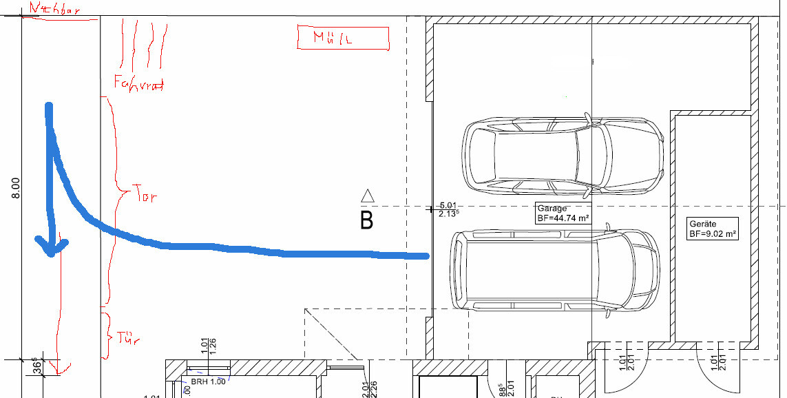

Könnt ihr nicht auf der gemeinsamen Zufahrt dann wenden? Also rückwärts aus eurer Auffahrt fahren bis auf die gemeinsame Zuwegung und dann vorwärts los? (KA ob das eng ist oder nicht, versuche erstmal das Ziel zu verstehen) Oder wolltest du das auf dem Bereich zwischen deinem Tor und Garage bewerkstelligen? Das sähe eher unpraktibel aus mMn

Habs mal blau eingezeichnet wie ich es mir vorstelle (im Grunde so wie @mayglow beschrieben hat). Geht das so? Bis oben links wo "Nachbar" steht könnte ich zurücksetzen wobei das doch vermutlich gar nicht so weit nötig ist?
