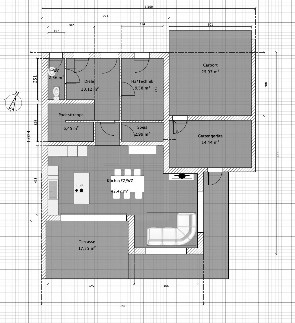

wir lesen schon seit einiger Zeit hier im Forum mit und haben jetzt endlich unseren ersten Entwurf vom Architekten bekommen. Wir sind nicht ganz zufrieden und wollten vor dem nächsten Gespräch mit dem Architekten hier mal nach Rat fragen.
Wir waren uns nicht sicher ob wir den Plan vom Architekten hier einfach posten dürfen, und haben ihn daher nachgezeichnet, das wichtigste sollte allerdings zu erkennen sein.

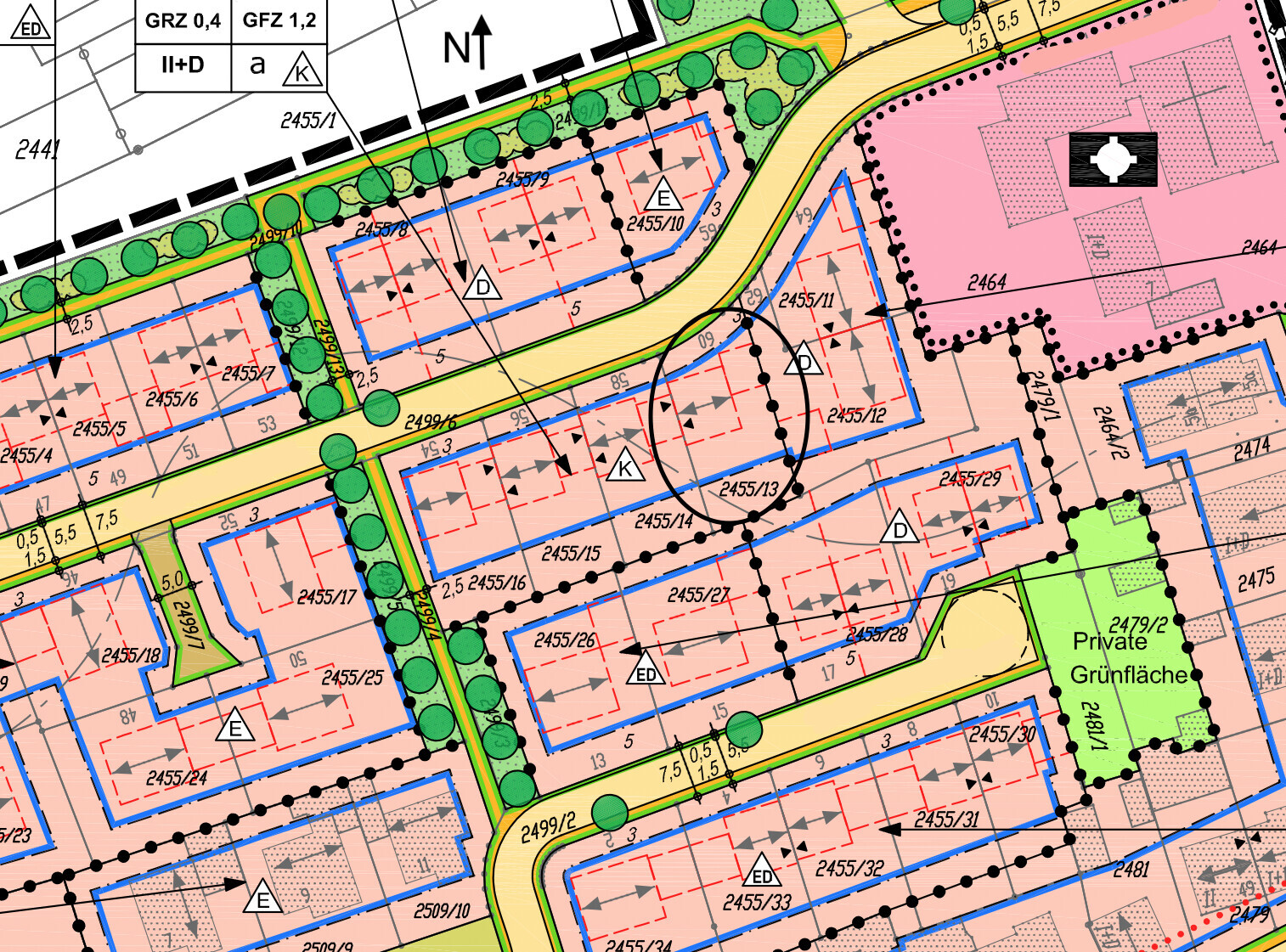

Größe des Grundstücks 350m2
Hang nein
Grundflächenzahl 0,4
Geschossflächenzahl 1,2
Randbebauung ja
Anzahl Stellplatz 2
Geschossigkeit 2+DG
Dachform Satteldach Dachneigung 46°
Stilrichtung ?
Ausrichtung
Maximale Höhen/Begrenzungen Wandhöhe bis 7,5m über Straße, Hauslänge wirkt sich aufgrund der fixen Dachneigung direkt auf Dachhöhe aus und beeinflusst somit die Abstandsfläche.
weitere Vorgaben Kettenbebauung (Haus/Garage/Haus/Garage…), Brandschutzwand ohne Fenster im Westen,
Stilrichtung, Dachform, Gebäudetyp Satteldach vorgeschrieben
Keller, Geschosse Ohne Keller (aus Kostengründen)

EG Das Wohnzimmer ist zu klein, Gäste-WC zu schmal,

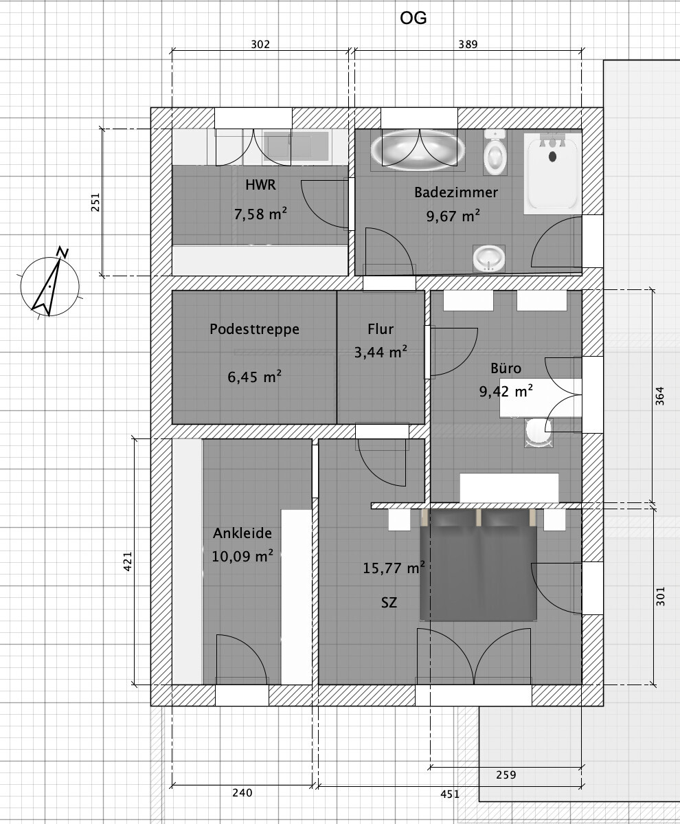

OG Zugang zum Hauswirtschaftsraum durch das Bad, viele Türen im Schlafzimmer (Türen zum Schlafzimmer und zur Ankleide entfallen)

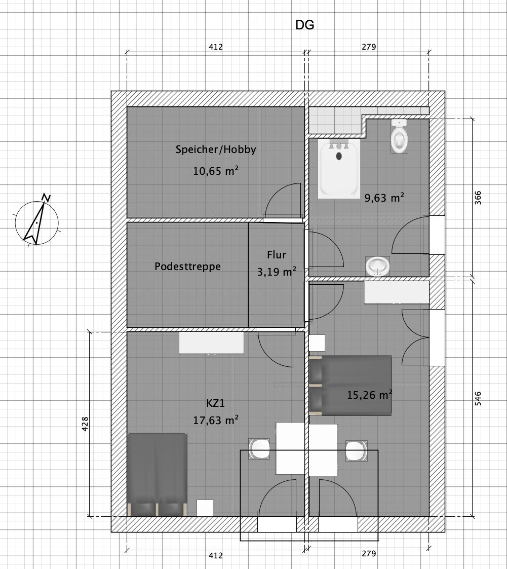

DG KZ1 nur ein Fenster, Kniestock nur 0,75m, hier werden wir auf 1,1m gehen, Quergiebel nicht symmetrisch, Quergiebel eventuell für mehr Photovoltaik einsparen.
Das DG Geschoss werden wir nochmal komplett neu planen lassen. KZ an der Ostseite, Bad im Nordwesten, und den Speicher im Südwesten.

Wir hatten nur ein Rechteckiges Haus auf dem Schirm, durch den Kubus gewinnen wir im EG etwas Platz und ein Doppelcarport ist möglich. Außerdem muss das Haus mit der aktuellen Höhe (12,25m) mindestens 4,9m (12,25*0,4) vom Nachbargrundstück entfernt sein.
Wie können wir das EG sinnvollerweise aufteilen, dass insbsondere das WZ nicht so eingeengt ist.

Ich würde den Architekt komplett zurück auf Los schicken, da passt zu vieles nicht.
EG:
- Speisekammer zu schmal und abseits der Küche
- herausgesetztes Wohnzimmer ohne Mehrwert durch das Vorziehen
- Allraum zu klein für diese verkehrsflächenreiche Gestaltung, kaum Schrankfläche / Stellfläche
- Gäste-WC sehr klein
OG:
- Hauswirtschaftsraum durch Bad ist unruhig (und doof: Stell dir vor, du sortierst Wäsche und die bessere Hälfte geht ins Bad, soll er / sie beide Türen abschließen und du bist eingeschlossen oder darfst du ihn überraschen aus dem Hauswirtschaftsraum heraus?)
- Schlafzimmer: Man läuft direkt in eine Wand
- Der Treppe würde ich ein Fenster spendieren, sonst wird es da dunkel (unabhängig vom Stockwerk)
DG:
- Ein Hobbyraum ohne Fenster ist wohl nur für dunkle Künste geeignet.
- Das Kinderzimmer rechts ohne Beschriftung ist sehr schlauchig. So eins haben wir gerade auch. Rate ich von ab, weil es weniger gut nutzbar ist.
- Kinderzimmer 1 hat nur 1 (kleines) Fenster.

K a t j a07.03.22 07:25Euch fehlen mind. 100K und Ihr überlegt, zu vergrößern?
haydee schrieb:
Zeichne im DG die 2 m Linie ein.
Eigentlich ist das Haus zu groß für euer BudgetNaja, zu QM-groß ist es.Von den nutzbaren QM ist es zu klein.
Von den nutzbaren QM ist es zu klein.Zweifels ohne gibt es Einsparpotenial
