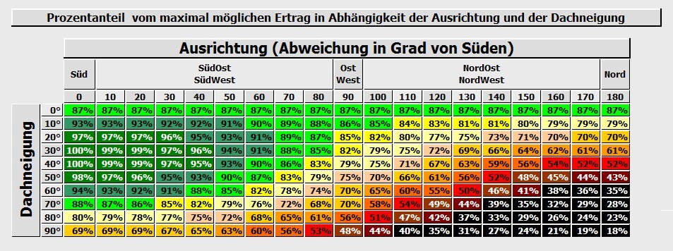

Pinky030129.10.19 15:44
grericht schrieb:
Die 50 grad haben wir aber auch um mal photovoltaik zu installieren. Da macht das Dach nur nach Süden Sinn.
Wieso denn 50 Grad? Ich häng mal eine Tabelle aus de Internet an, da ich ja keine Links posten kann. Quelle: Photovoltaik-Web
Ost-West-Dach ist für Photovoltaik nicht schlechter, da man über den Tag verteilt produziert und vor allem auch morgens und abends, wenn die meisten zuhause sind und Strom verbrauchen.
Tabelle: prozentualer Anteil des maximalen Ertrags je Ausrichtung und Dachneigung.
grericht29.10.19 15:52
Es geht uns ja nicht um Ertrag für Einspeisevergütung sondern darum im Winter (also wenn geheizt wird) möglichst viel Verbrauch abzufedern. Und dafür müsste Süden 60 Grad so das Optimum sein. Damit macht man im Sommer natürlich deutlich weniger aber ganzjährig quasi etwas linearer auf niedrigerem Level.
Kurz : im Winter etwas mehr statt fast nichts und im Sommer deutlich weniger statt total viel (was aber immer noch genug ist)
