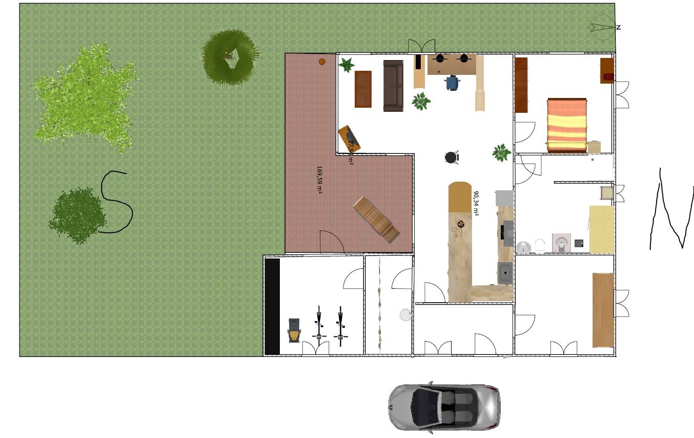

Grundriss
Übersichtlicher Grundriss eines Hauses mit Garten, Terrasse und Parkfläche von oben
[/URL]

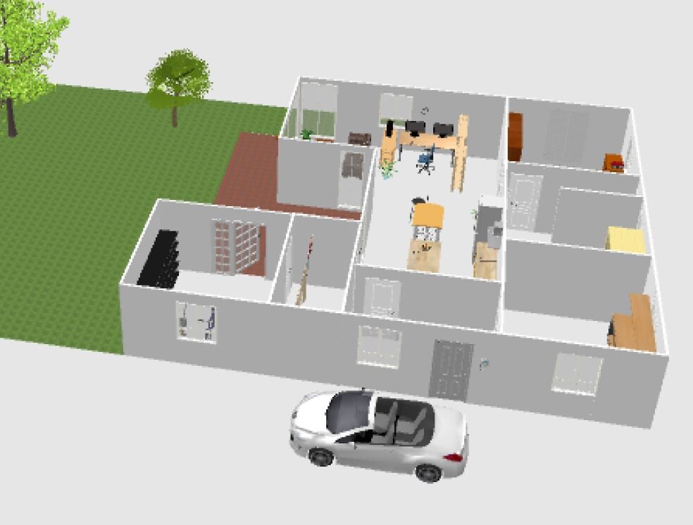

Sicht von oben
3D-Hausgrundriss mit Innenraeumen, Gartenbereich und geparktem Auto vor dem Haus
[/URL]
Ich mache mir gerade Gedanken über den Grundriss den ich jetzt in Auftrag geben möchte richtig zu zeichnen. Ich bin mir aber nicht sicher...
Ich habe mehrere Punkte bedacht und einfließen lassen, mich würde mal interessieren wie andere den Grundriss bewerten.
Das ist das ein Plan für ein Single Haushalt.
Danke für eure Tipps und Anregungen.
Ich habe es erstmal vermieden meine Argumente zu nennen, warum dies oder jenes. Bin aber bereit alles preiszugeben.

Für eine Skizze brauchts den Lageplan, einen Entwurf zum Reinzeichnen sehe ich nicht.
Man mag zwar als kleine Zielgruppe (Single) andere Anforderungen an sein Haus haben als eine Familie, aber No-Gos wie direkte Sicht auf Toilette, Lichtsetzung gegen der Arbeitsfläche etc. sollten nicht sein.
Deine Zeichnung hat keinerlei Maße, einige Räume kann man gar nicht zuordnen, Richtungspfeil fehlt sowie Lageplan und alle Richtlinien, das Grundstück betreffend.
Wie kann man da etwas beurteilen?
Ich sehe... da muss ich schon fast kichern, ein "Hausentwurf", der mich stark an die Häuser in The Sims erinnert.
Ob das noch irgendwas mit der realen Architektur zu tun hat, ist fraglich 😀
Edit: ich würde mal die Maße der Möbel überprüfen... da hat ja ein sofa die Länge von einem Fahrrad 😉
01.02.17 22:54
Edit: ich sehe Norden 🙂
Ich sehe auch ein Rechteck, welches Grundstück sein könnte.
Da wäre aber tatsächlich die Grundflächenzahl interessant - bei 0,2 würde das Haus nicht passen.

Guten Morgen,
ja der "Entwurf" ähnelt wirklich stark einem Sims-Haus. Ich persönlich würde mit realen Wandstärken arbeiten um ein Gefühl für das echte Haus zu bekommen. In der Tat kann ich mir das Wohnen in diesen aneinandergereihten Räumen nicht vorstellen. Hat wenig Esprit und Wohnliches. Es fängt beim Eingang an, geht über diese Engstelle an der Küche vorbei in einem Luftraum mit Computerzimmer, an jenes ach ja das Wohnzimmer noch angebaut ist. Dann die Fensteranordnung. Will mir nicht vorstellen wie es dann mit Dach drauf aussehen mag. Ist das unter links ein Trainingsraum ? Was stellt der Raum davor ohne Fenster dar ? Außerdem ein riesen Badezimmer mit zwei Türen im 1-P-Haushalt ?
Man könnte noch weiter machen. Für mich ist es leider ne 5, so hart es klingt. Schau dir mal ein paar Grundrisse an. Auch Themen hier im Forum um ein Grundverständnis von funktionierenden Räumen zu bekommen. Was Sinn macht und was nicht. Kann Feng Shui empfehlen, ist sehr interessant und gibt viele Anregungen und Ideen. Man muss sich ja mal vor Augen führen, dass ein Haus nicht nur funktionieren muss, sondern auch dein Zuhause sein soll, indem du dich auch noch Jahre später wohl fühlen willst. Bei derartigen Planungsfehlern, kann und wird das bestimmt in die Hose gehen.
Das hier kann wirklich nur als Orientierung dienen, was man bei einer späteren Planung richtig machen sollte.
Viel Erfolg weiterhin

11ant02.02.17 13:03
Ich vermute, nun fühlt der TE sich mißverstanden (vielleicht wäre das Offenlegen der "Hintergedanken" jetzt hilfreich). Mir scheint der Entwurf nämlich von genau den Motiven getrieben, die Du hier zu vermissen bemängelst - mein subjektiver Eindruck ist: da hat jemand mal eine Simulation gezeichnet "wie würde meine Junggesellenbude als Haus aussehen, perfektioniert natürlich".
Und so gesehen ist dann schnell klar. der kurze Weg vom Computertisch zum Sofa ist gut, der soll so bleiben - das Bett bekommt einen abgeschlossenen Raum - das Bad soll größer werden und das große und das kleine Geschäft bekommen jedes seine eigene Keramik - die Küche soll auch größer sein, und frühstücken möchte ich an einer Bar.
Ich sehe das eher als Waswärewennentwurf, insofern hat mindestens im jetzigen Denkstadium die Wandstärkenfrage eine niedrige Priorität.
Formell mag der Entwurf so ganz klar nicht gütesiegelreif sein, eher so daß das ein langer Weg wäre, aber emotional ist er glaube ich subjektiv voll logisch.
