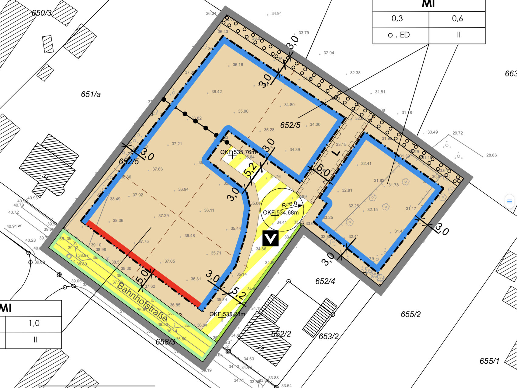

Naturliebhaber schrieb:
Es gibt 2 Grundstücke. Bei einem gibt es eine Baulinie. Dieses ist das größere. Das Haus soll inzwischen im kleineren Grundstück stehen.
Nach Veränderung der Grundstücksgrenze steht das Haus im größeren, die Baulinie liegt dann im kleineren Grundstück, wo aber nur der Garten ist.
Ist halt etwas kompliziert, aber funktioniert so
Für mich klingt das nach einem Pyrrhussieg erster Kajüte - mir scheint hier die ganze Vermessungsarie aufwendiger als ein klassischer Bauantrag mitsamt Befreiungsgebühren.

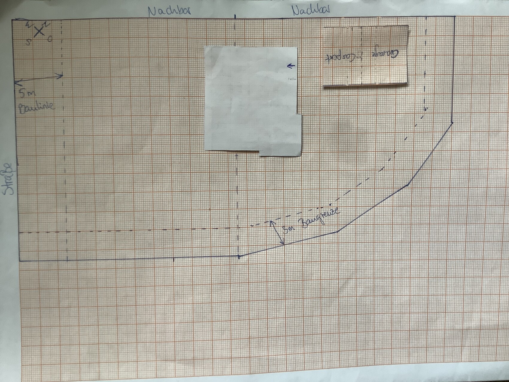

So, ich bin nicht eher dazu gekommen...
da danach gefragt hatte, hier einmal der ausgefüllte Fragebogen mit unseren Vorstellungen... eine konkrete Planung, die uns zusagt, gibt es bisher ja noch nicht....
Größe des Grundstücks 1000qm
Hang leichte Höhenunterschiede, Siehe Anhang
Grundflächenzahl 0,6
Geschossflächenzahl 1,0
Baufenster, Baulinie und -grenze Baulinie nur auf dem einen Grundstück, ansonsten 3m Baugrenze. Garage muss 5m Abstand zur Straße haben
Randbebauung
Anzahl Stellplatz 2
Geschossigkeit 1,5 mit hohen Kniestück von über 2m
Dachform keine Vorgabe
Stilrichtung keine Vorgabe
Ausrichtung keine Vorgabe
Maximale Höhen/Begrenzungen nur Baugrenze
weitere Vorgaben
Stilrichtung, Dachform, Gebäudetyp modern, Satteldacht, Einfamilienhaus
Keller, Geschosse kein Keller, EG+OG
Anzahl der Personen, Alter 2 Erwachsene, Anfang und Mitte 30, Kind innerhalb der nächsten 2 Jahre geplant, evtl. auch noch ein zweites
Raumbedarf im EG, OG
EG: Homeoffice, Küche, Essen, Wohnen, Hauswirtschaftsraum, Gästebad mit Dusche
OG: 2x Kind, Schlafen mit Ankleide, Bad, Galerie mit Panoramafenster
Büro: Familiennutzung oder Homeoffice? Homeoffice
Schlafgäste pro Jahr wenige
offene oder geschlossene Architektur
konservativ oder moderne Bauweise modern
offene Küche, Kochinsel offene Küche, aber über Eck
Anzahl Essplätze 4-6
Kamin ja, aber notfalls verzichtbar
Musik/Stereowand
Balkon, Dachterrasse
Garage, Carport Großraumgarage für ein Auto + Abstell und Carport
Nutzgarten, Treibhaus
- ca 160qm
- Homeoffice muss zwingend in das EG, soll notfalls auch im Alter als Schlafzimmer genutzt werden können
- Esszimmer soll Richtung Nord-Ost sein, da dort ein Sitzfenster hin soll mit Weitblick
- im OG soll eine Galerie mit Panoramafenster in Richtung Nord-Ost entstehen
- Schlafzimmer mit Ankleide wäre schön
- wenn möglich gerade Treppe
-Kamin wäre schön, aber notfalls erster Streichkandidat
-Kontrollierte-Wohnraumlüftung muss sein
- Eingang im N bzw. NO, da wo die Garage hinkommt
Von wem stammt die Planung: noch nicht vorhanden
-Planer eines Bauunternehmens
-Architekt
-Do-it-Yourself
Was gefällt besonders? Warum?
Was gefällt nicht? Warum?
Persönliches Preislimit fürs Haus, inkl Ausstattung: inkl. Garage/Carport ca. 400.000, Grundstück ist bereits bezahlt, wir bauen im Vogtland...das sollte also durchaus möglich sein
favorisierte Heiztechnik: Luft-Wasser-Wärmepumpe
-könnt Ihr verzichten: Kamin, gerade Treppe
-könnt Ihr nicht verzichten: Sitzfenster EG, Küche über Eck, Galerie mit Panorama im OG Richtung NO, Homeoffice im EG
-Ermittlung des persönliches Bedarfes/Geschmackes, Durchforsten von Grundrissen
- Orientierung an: Kern-Haus Allea und Rensch-Haus Modena
Rensch-Haus Modena gefällt uns im EG super, ist aber zu groß,
OG müsste modifiziert werden, da die Galerie an der falschen Stelle ist
Vorschläge, Ideen?
Vielen Dank im Voraus 🙂
