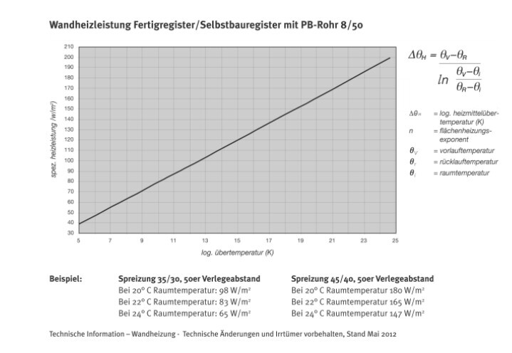

Joa, also das mit den Strohhalmen klingt erst mal nicht so fein. Da ist die Wärmeabgabe nicht so optimal.
Hast Du denn Daten zu den Wandelementen? Länge, Durchmesser vielleicht sogar eine raumweise Heizlastberechnung bekommen auf der erkennbar ist wieviel Leistung die abgeben sollten?
Die Befürchtung wäre, dass die Röhrchen nicht genug Leistung abgeben. Aber, dann wäre es ja ein Auslegungs- Planungsfehler wenn das Bad mit 24 Grad beauftragt wurde.
Von daher bin ich da auch bei @hampshire wenn da jetzt nicht irgendwas offensichtliches falsch läuft dann ist der Heizungsbauer der Ansprechpartner.
EdelStoff
@Mycraft super vielen Dank das hab ich verstanden.
@face26
Graph: lineare Beziehung Wandheizleistung (PB-Rohr 8/5) vs log. Übertemperatur; Formeln rechts
Das ist leider das einzige was ich zu den Wandheizungselementen gefunden habe.
@hampshire
Ja die Vorlauftemperatur wäre noch eine Möglichkeit, die ich aber ungern erhöhen möchte. Gefühlt könnte man diese eher verringern und die Durchflussmenge erhöhen. Die restlichen Räume sind alle in Ordnung.
Ok also ihr glaub auch das das was nicht stimmen kann und ich mich mal an den Heizungsbauer wenden soll. Dann würde ich erstmal alles wieder zurück stellen und dem Heizungsbauer schreiben?
