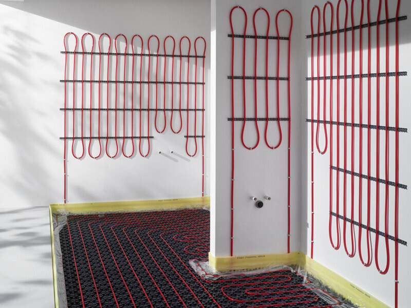

Genau es sind extra 3 a 2qm Wandheizungeselemente angebracht worden. Die haben ein Durchfluss von 1l/min.
Ich hab den Verlegeabstand auf 10cm geändert. Hab gerade in der Auslegung nachgeschaut. Die Fußbodenheizung vom Bad sind 110 Meter von den Wandheizungselementen hab ich leider keine Länge. Den Durchfluss hab ich am Heizkreisverteiler abgelesen. Ans Bad grenzt der HWS der aktuell 22 Grad hat, ansonsten kein Raum also nur Außenwände.
So sieht das ungefähr aus, nur die Rohre für die Wandheizung sind dünner und haben einen extra Kreislauf:
Raum mit Fußbodenheizung: rote Heizrohre an Wänden und Bodenmatte mit rotem Schlauch.

Wie? Alle drei WH im Bad ein Extra Kreis? Das wäre glaube eher ungünstig. Das wären drei kurze Kreise.
schon mal versucht Durchfluss der WH zu erhöhen?
Bad wie gesagt meist der Problemraum. Unter Dusche / Badewanne liegt meist nix, dafür aber viel Außenwandfläche plus Dach.
Was halt komisch ist, dass du schon WH berücksichtigt hast und wohl auf 24Grad ausgelegt wurde (berechnet).
Fährst Du die Temperaturen (Vorlauf) wie in der Auslegungsberechnung angenommen?

Nein alle drei WH hängen an einem Kreis.
Ich kann mal den Durchfluss der WH auf max Stellen und beobachten.
In der Berechnung find ich keine Heizkurve oder ähnliches nur die maximale Auslegungstemperatur und die ist bei 35°C bei -11,6°C AT

Mmh. Also 24 Grad im Bad ist grundsätzlich echt heavy. Frag mich ob das überhaupt so hinbringst.
Denk daran, dass jetzt 24h warten musst bis merkst ob es was bringt.
Auf Fehlersuche würde ich an deiner Stelle auch gehen.
Aber evtl kommt am Ende raus, dass es einfacher ist ne Zusatzheizung ins Bad zu stellen. Kleiner Heizlüfter mit Zeitschaltuhr und/oder Fernbedienung.
Am Ende meist besser als das ganze System unnötig hoch zu fahren nur wegen dem Bad.
Ich mein, ich könnt jetzt auch dazu raten, eine Infrarotheizung hinzustellen/hängen.
aber so richtig ist es ja nicht. Wir haben auch ca. 10qm, davon 7 (die Zahlen sind +-) mit Fußbodenheizung. Ohne Zusatzwunsch hinsichtlich der Abstände. Und es ist mollig warm, wenn wir wollen. Diese Heizschleifen an den Wänden noch zusätzlich sollten doch auch das Bad zum Kochen bringen. Der Durchlauf ist offen… :confused:

Ja also bei Auslegung 35Grad auf NAT und zusätzlichen WH sollte schon mehr drin sein. Mehr als 21 auf jeden Fall.
