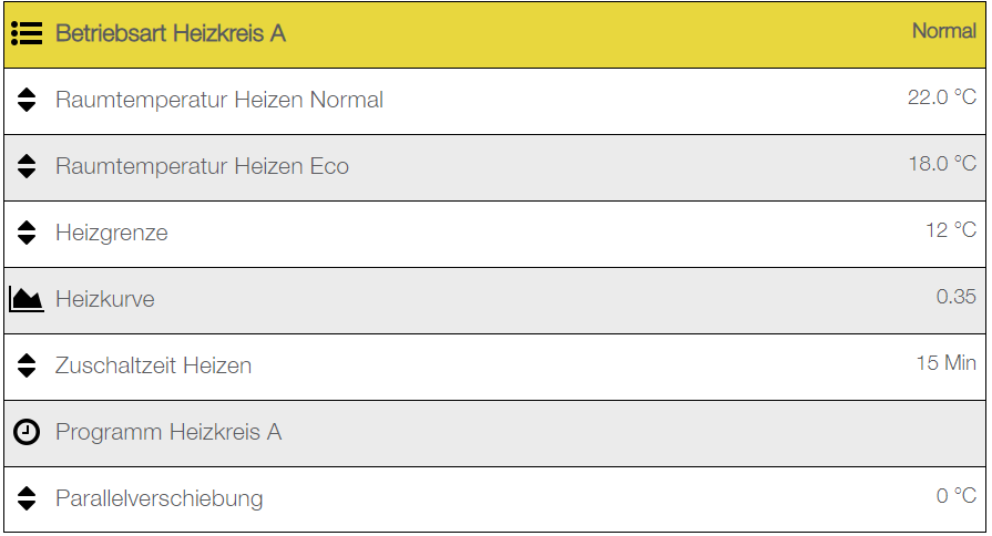

Nein das ist nicht mein Bad. Hab auf die schnelle leider kein Bild von unserem Bad gefunden. VLA sind 10cm.
Heizkurve ist 0.35
Raumsoll 22°c
Paralellverschiebung 0
Temperatur VR/Rücklauf meinst du mit IR-Thermometer am HKV gemessen?

VLA sind 10cm.
Heizkurve ist 0.35
Raumsoll 22°c
Sorry, die Angaben können nicht stimmen! Du hättest eher ne Sauna und kein „kaltes“ Bad!
(Wenn entsprechende Durchflüsse vorhanden sind)
Bei 0Grad AT fährst du bei 0,35/22 schon mit 35 Grad!
Zur Frage: Ja.

Übersicht Heizkreis A: Normal- und Eco-Temperatur, Heizgrenze, Heizkurve, Zuschaltzeit, Programm.
HKV:
Bad Vorlauf 26°C Rücklauf 23,4°C
Wand Vorlauf 25,4°C Rücklauf 22,8°C
Komisch finde ich, dass es gerade relativ 'stark' geschwankt hatte. Ich hatte auch eine Messung mit Bad Vorlauf 27°C. Kann natürlich auch am IR-Thermometer liegen. Die Vorlauf soll laut Heizung sollte 29,1°C sein.
