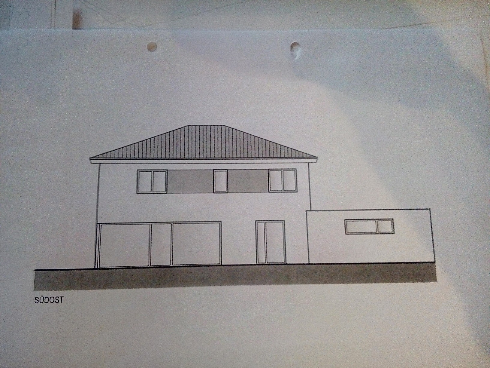

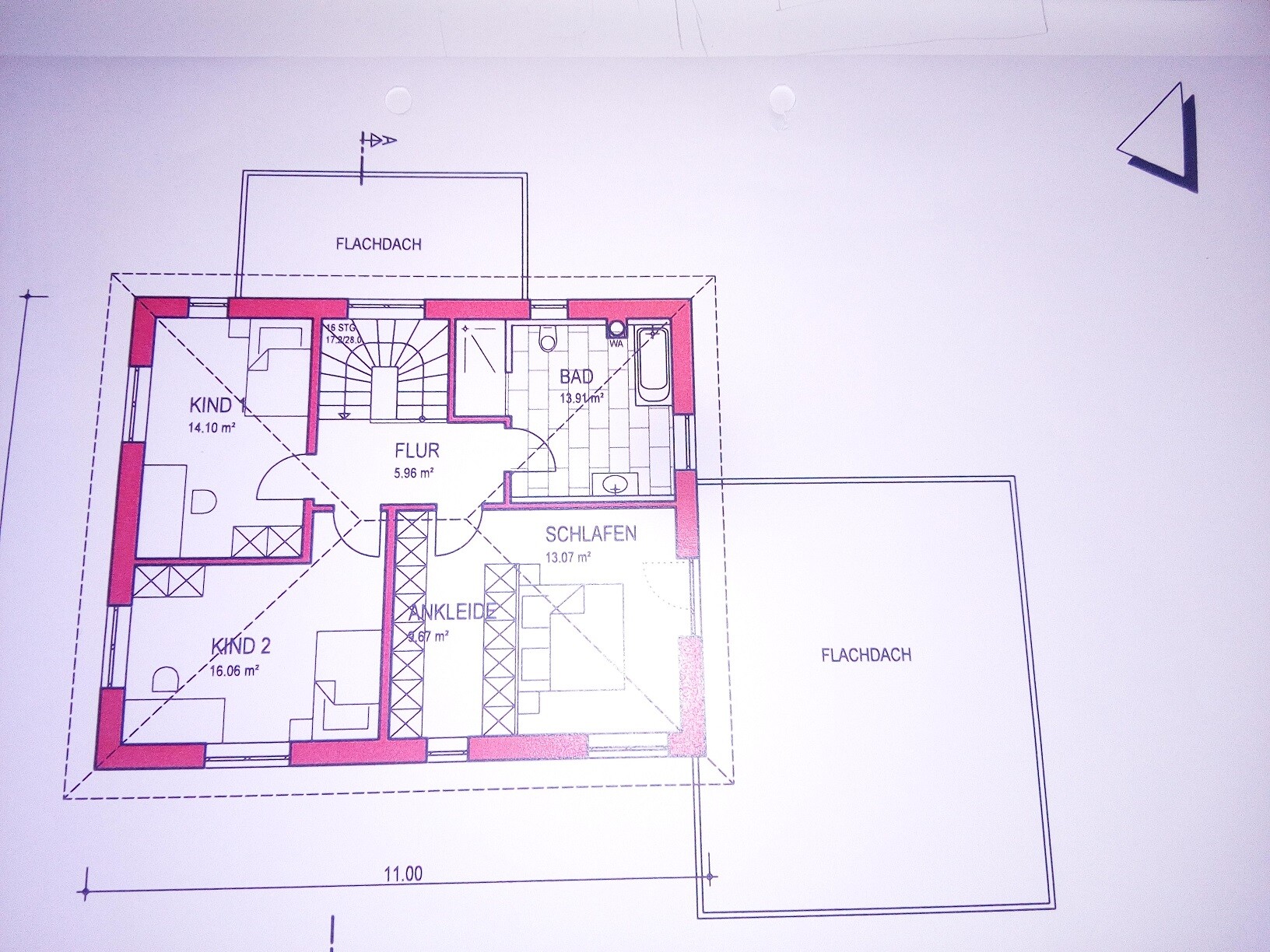

Hier noch die beiden anderen Ansichten vom Architekt Münz...
Grundriss eines Obergeschosses mit Schlafen, zwei Kinderzimmern, Flur, Bad und Ankleide.
Frontansicht eines zweigeschossigen Hauses mit Satteldach und Anbau - Skizze

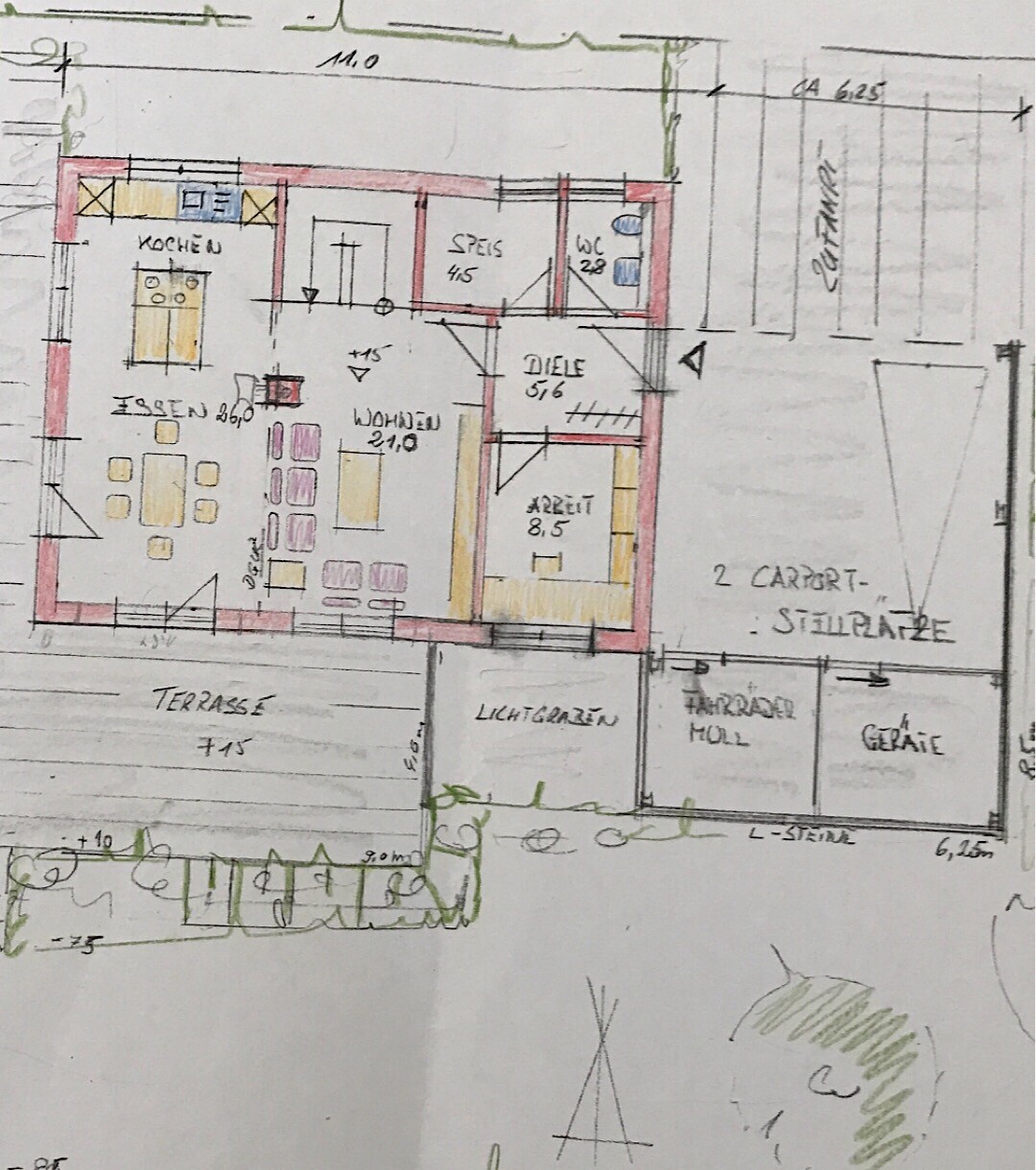

Zaba12 schrieb:
Das ist unser Erstentwurf per Hand vom Architekten gezeichnet. Alte Schule halt nichts CAD . Alles was uns nicht gepasst hat haben wir ändern lassen. Dh. Tür Speisekammer, Gäste-WC, Gästezimmer, kein Lichtschacht, etc. Sind 138qm zzgl. Keller macht mit Hangaufschlag und Aussengelände, nackt also nur Gruppe 300,400 & 500 ca. 370k€. Also ohne Grundstück, Herrichtung und Erschließung, Ausstattung somit auch Sanitär, Baunebenkosten nach DIN276) Fehlen tut somit noch relativ viel. Gut geschätzt kommen zu den 370k€ noch 50-60k€ dazu.
Wie meinst du das mit dem "Gruppe 300, 400 & 500"???
Du baust EG + DG,... und daher die 138qm? Komme im EG schon auf (ohne Treppe) auf 83qm....

Einen 80-90qm Nutzkeller für einen Aufpreis von 25k? Machen, sofort. Bringst du mir einen mit?
Du merkst, hier sind Einige (in meinen Augen zurecht) eher skeptisch. Mit Keller brauchst du natürlich den Dachboden nicht mehr, das sollte klar sein. Dann musst du aber einen geschlossenen Kellerabgang planen, und ob der im Wohn/Ess/Kochzimmer so gut aussieht. Geschmackssache. Aber das sind später wohl eher Details.
Ich finde das OG auch gar nicht mal so schlecht, wobei ich im Bad noch ein wenig Platzverschwendung sehe. An der Treppe aber zu operieren, ist immer eine OP am offenen Herzen. Damit kann so ein Grundriss stehen oder sterben.
Mal von der Technik abgesehen, was genau gefällt dir an dem Grundriss denn nicht? So schlecht ist der doch gar nicht. Ich finde, der hat durchaus Potential. Aber Euch scheint der ja nicht so zu gefallen.
So ist der ja ganz ok, aber wenn ich Küche und Wz tausche, wird das mit dem Platz irgendwie nichts...
Bad oben siehst du Verschwendung vom Platz? Wo denn?
Aktuell ist ja Dusche über dem Durchgang zum Technikraum...
Der ist ja auf dem von dir angepassten Grundriss weggefallen
