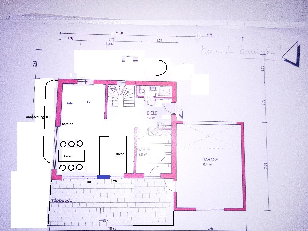

Ja, ich möchte mal wissen, was Du im OG alles an Räumen unterbringen willst neben Standard 2 Kinderzimmern... Raumprogramm... das steht als erstes... Das, was Du Dir mit Deiner unterkellerten Stadtvilla vorstellst, willst Du gar nicht.
Mach mal ein schriftliches Raumprogramm für KG, EG und OG und entwickle Dein Haus danach.
Zu den Kosten: Aufschütten bedeutet auch Abfangen... erlaubt? Gewollt?
Vielleicht reichen auch 2 Geschosse... könnten 180-200qm rauskommen
toxicmolotof
15.03.18 23:51
Vorab: Der Architektenentwurf finde ich, falls ich wählen müsste, auch am Besten.
Ich glaube, dass der Architekt die Technik nicht ohne Hintergedanken dort platziert hat, denn am Ende des Budgets wird euch das Haus ausgehen.
Ich wollt 2 Vollgeschosse, einen (unausgebauten, evtl. vorbereiteten) Dachboden, einen Keller, das ganze auf etwa 100qm Grundfläche (160qm + 80qm Keller), eine (massive?) Doppelgarage und die 350 TEUR sind Euer Budget? Das sehe ich noch nicht so recht, insbesondere nicht, wenn darin auch die Baunebenkosten enthalten sein sollen. (350 - 50 = 300 => 1250 Euro/qm) ... nada... und in BW erst recht nicht.
Ich möchte wahrsagen und tippe:
a) der Keller stirbt.
b) Die Garage wird eine Betonfertiggarage oder ein Carport.
Bedenke, dass ein Haus ohne Keller ganz besonders noch Lagerfläche benötigt!!! Garage +1m und HTR nicht unter 10 oder 12 qm. Dachboden mit Raumspartreppe (nichts Klapptreppe!) zugänglich und in der gedämmten Hülle!!!
Sollte sich irgendwo noch Geld auftun... siehe Anhang. (Achtung, Treppe verschoben, damit stirbt die OG-Planung! Macht sowieso alles nur im gesamten Sinn. Ein EG ohne OG ist kein EG.

@ tox dein "gezeichneter" Grundriss sieht unserem recht ähnlich nur das wir aus der Gästezimmer eine zusätzliche Garderobe gemacht haben .
Den Keller sehe ich bzgl. des Budgets auch wegbrechen.
