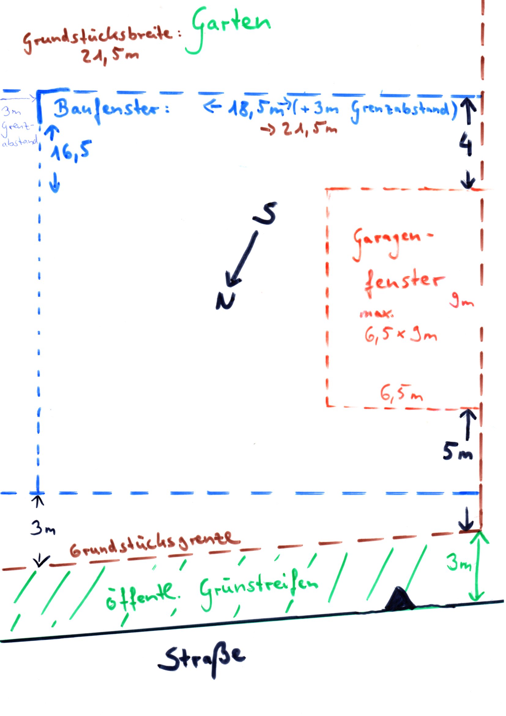

Hallo liebe Forumsmitglieder,

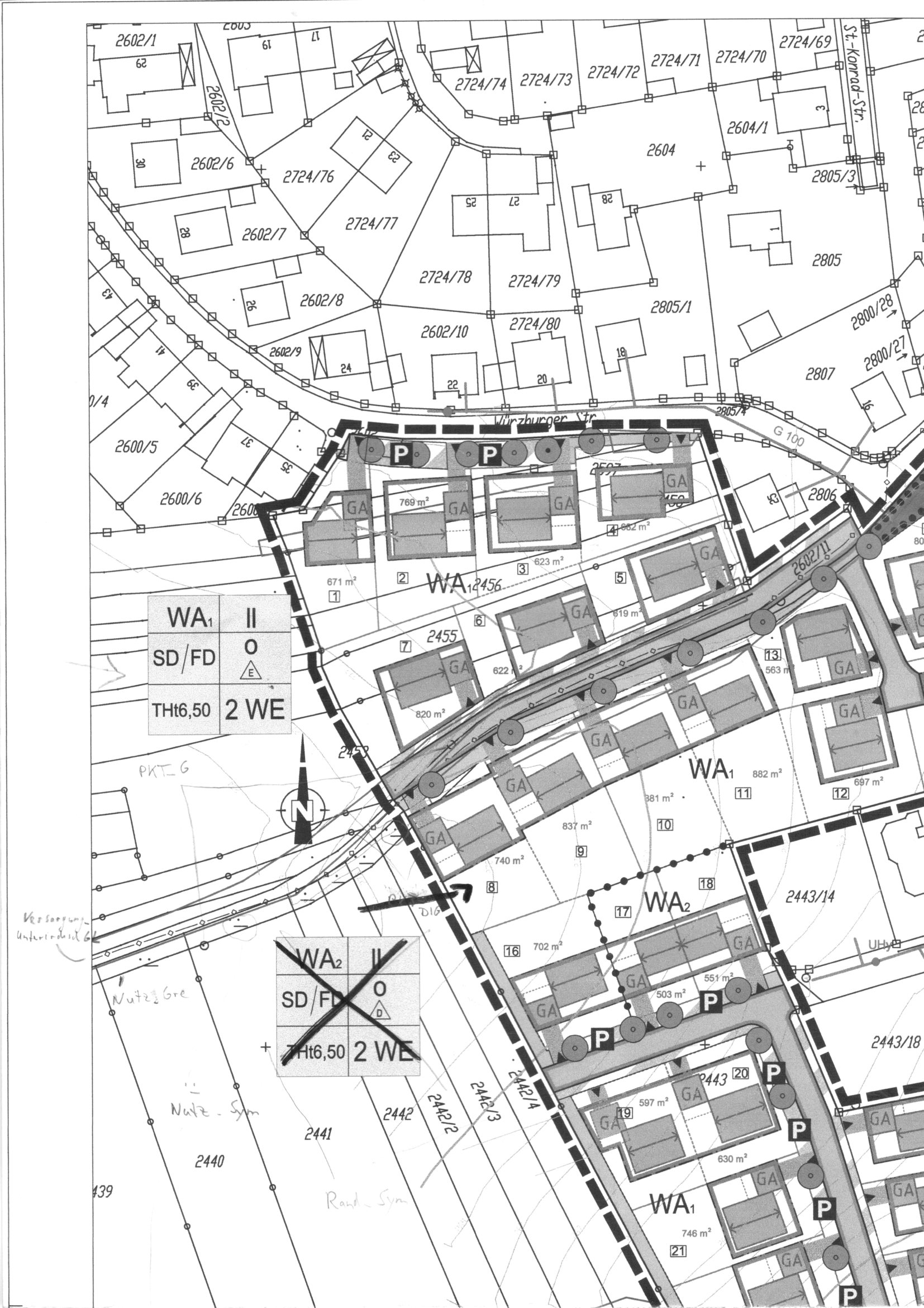

ich bin momentan viel am Tüfteln und mich würde eure Meinung zu folgendem Grundriss interessieren. Was geht gar nicht? Ist das eine gute Grundlage zum Weiterarbeiten?
Größe des Grundstücks: 740qm (Grundstück 8, mit Pfeil im Bild)
Hang: nein
Grundflächenzahl / Geschossflächenzahl: keine Angabe im BP
Baufenster, Baulinie und -grenze: Baugrenze siehe Bild
Randbebauung: Garage
Anzahl Stellplatz: k.A.
Geschossigkeit: max. 2
Dachform: gleichgeneigtes SD (10-25 Grad) bzw Flachdach max. 5 Grad
Stilrichtung:
Ausrichtung: Strasse im Norden, Hauptfirstrichtung vorgegeben (Parallel zur Strasse), im Westen aktuell Acker (in einigen Jahren vermutlich Erweiterung des Neubaugebiets)
Maximale Höhen/Begrenzungen: Traufhöhe talseitig (Süden) max. 6,50m
weitere Vorgaben
Stilrichtung, Dachform, Gebäudetyp: innen ist uns wichtiger als außen, Dachform noch nicht festgelegt.
Keller, Geschosse: kein Keller, 2 Geschosse

Was haltet ihr von dieser Raumanordnung?
Das Bad und Kinderzimmer bekommen definitiv keine Terrassentüren nach Osten. Die Wand vom Windfang wird wohl keine komplette Wand. Allerdings macht eine Teilwand durchaus Sinn wegen des Plattformlifters. Die Treppe ist sehr kurz und steil, allerdings kann sie problemlos weiter Richtung Elternschlafzimmer.
Der Windfang wäre einfacher zu möblieren, wenn die Türen von Technik/Hauswirtschaftsraum und WC weiter zusammen rutschen würden. Der Rehabuggy bzw. Rollstuhl müsste neben großer Garderobe auch noch Platz finden im Windfang. Schwierig.
Das OG ist noch nicht ausgereift, würde aber mit dieser Treppenposition passen. Solange das EG aber noch nicht steht, beschäftige ich mich noch eher weniger mit dem OG.

Hallo Anitra,
da ihr viel Gäste habt und Essplätze braucht, würde ich die Trennwand zw Ess und Wohnen weglassen. Dann habt ihr die Option, eine lange Tafel zu bauen.
Eine Tür könnte dann weg.
Zum Eingang: es fehlt eine richtige Garderobe für viele Personen. Da würde ich die planrechte Wand im Windfang für vorsehen, und zwar von Wand zu Wand einen Einbauschrank. Dafür müssten die Türen weiter nach links versetzt werden oder der Windfang größer.
Außerdem bietet es sich an, einen Durchgang von Garage zum Flur einzuplanen - der ist grosser Wunsch vieler Bauherren, hier würde es sich sogar anbieten, und der Rollstuhl Eurer Tochter könnte direkt von der Garage ins Haus gerollert werden.
Ist die Auffahrt auf der rechten Seite des Grundstücks vorgeschrieben?
Gruß, Yvonne

Hallo Yvonne,
Danke für dein Feedback!
Ein Einbauschrank an der Stelle wäre super! Die Haustüre kann ja problemlos nach planlinks. Wenn die Treppe soweit wie möglich Richtung Bad verschoben wird, müsste es gehen die 1,60 vor der Treppe frei zu lassen und trotz Einbauschrank noch einen guten Durchgang in den Flur zu haben.
Ich habe auch schon überlegt noch einen Hauswirtschaftsraum planunter die Küche zu machen, also praktisch in die Garage. Von dem Hauswirtschaftsraum könnte man dann direkt in die Garage gehen. Dann wäre die linke Garage um den Hauswirtschaftsraum kürzer und die rechte Garage aber immer noch 9m lang.
Die Garagenposition ist im bebauungsplan zwingend vorgeschrieben.
Eine Trennung zwischen Essen und Wohnzimmer wäre mir irgendwie lieber. Allräume wirken auf mich teilweise so groß, ungemütlich. Ich hab auch gar keine Idee, wie man den Fernseher sonst unterbringen könnte. Hast du eine Idee? Die planuntere Schiebetür im WZ möchte ich definitiv streichen, dafür den Durchgang planoben deutlich erweitern.
Der Essbereich ist knapp 4,70m lang. Glaubt ihr es würde eng werden mit dem ausgezogenen Tisch mit 2,40m Länge?
Gerade mit Rolli wäre es ohne Trennwand wahrscheinlich vernünftiger. Aber so richtig anfreunden kann ich mich damit nicht. Eher so vom Gefühl her... Aber Gefühle können sich ja ändern
