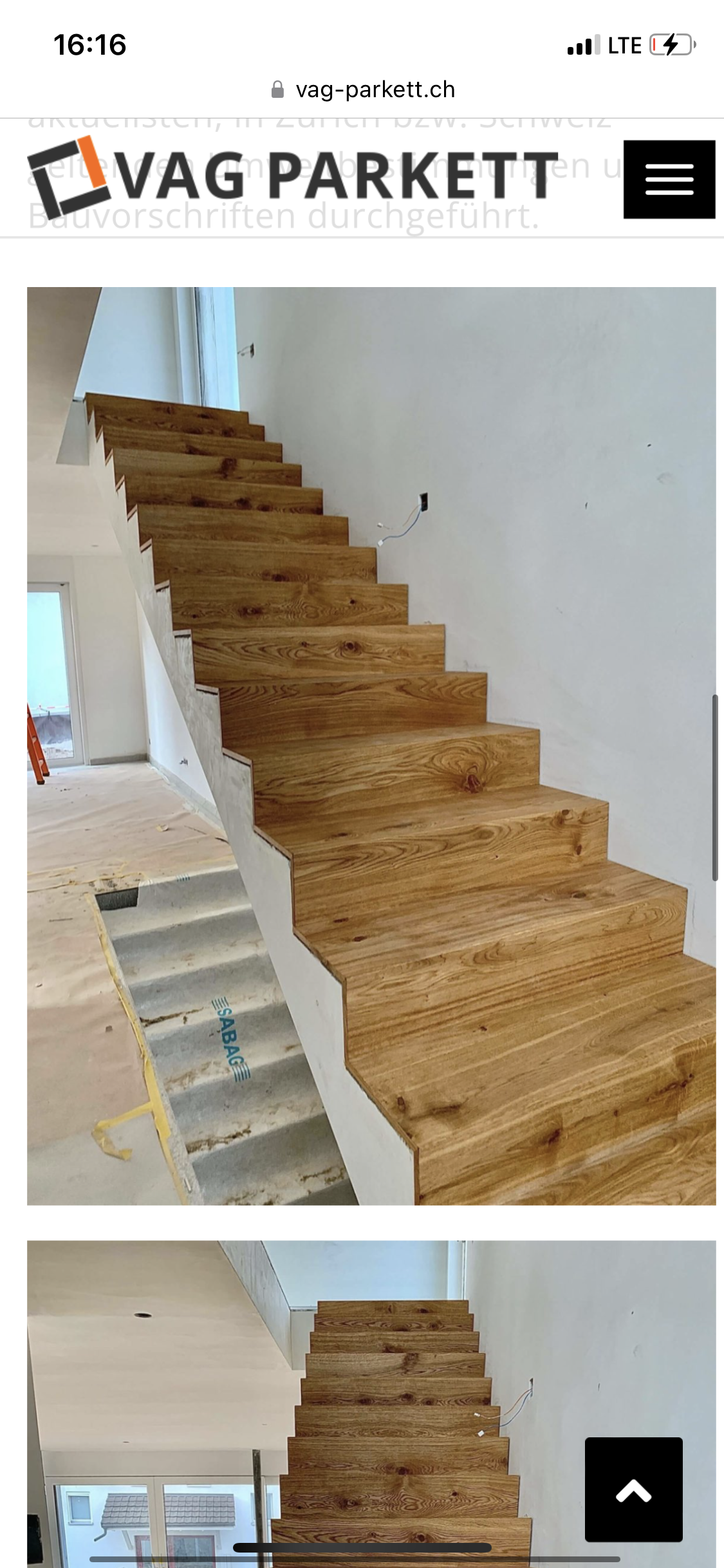

Ich wollte gerne ohne Überstände, egal ob mit oder ohne Parkett. Das wird aussehen wie auf dem Bild.

Wir haben extra mehr Parkett bestellt, um es auch auf der Treppe verlegen zu lassen, damit es eben gleiche Optik ist. Haben und dazu im Fachhandel beraten lassen

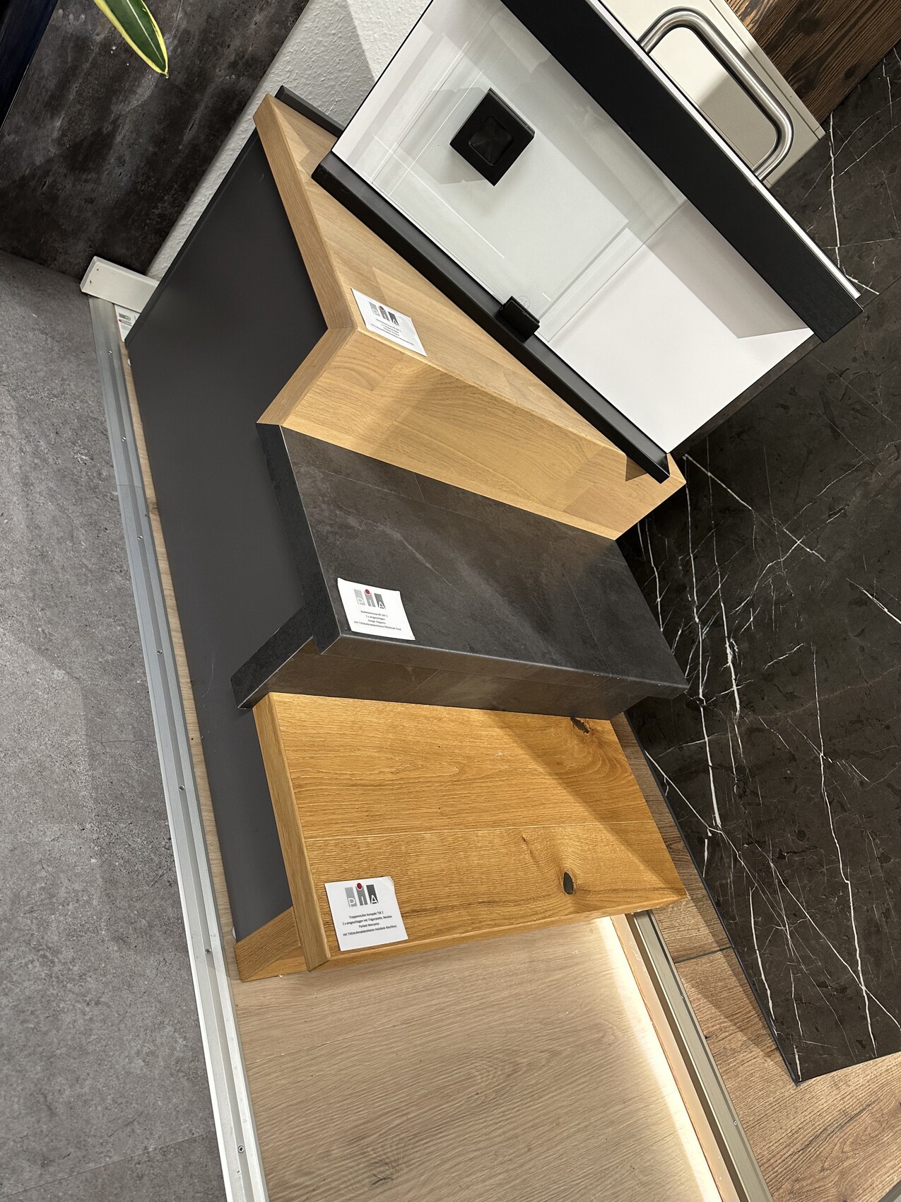

Er sagte auch, dass sie fertige Stufen anbieten (wie auf diesem Foto zu sehen) und der Preis für die 3 Varianten immer der gleiche ist. Sie sahen auch dick aus, so dass ich dachte, es wäre dasselbe wie bei Blockstufen aus massivem Holz.
Der Schreiner will daher auf Gehrung schneiden, weil auch er meint, die Kanten seien teuer.
Die 1. auf dem Foto sieht aus, als wäre sie auf Gehrung geschnitten, richtig? Ich bin mir nicht sicher, ob es wirklich anders ist als die anderen Varianten mit überstehender Treppenkante (vom Preis her).
Ich habe jetzt ein wenig nachgeschaut und ich sehe einige Aluminiumprofile für die Treppenkanten verwendet. Ich bin mir aber nicht sicher, ob das eine gute Lösung wäre (optisch und funktional), aber ich denke, es wäre billiger.
