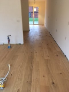

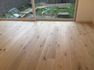

da wir viele Jahre lang Massivholzdielen auf Balkenlage fast im ganzen Haus geschraubt hatten und uns dies sehr gut gefiel überlegen wir nun, ob wir uns im neuen Haus wieder für Massivholzdielen entscheiden, dieses Mal aber mit Fußbodenheizung und daher direkt auf den Estrich.
Einen verklebten Fußboden möchten wir nicht, weshalb wir nach Erfahrungen suchen mit schwimmend verlegten Massivholzdielen.
Scout19.09.20 13:07
Wir habe Massivholzdielen vor knapp 2 Jahren verlegt, das komplette OG in einem Stück, also über die Türschwellen in einem Verband. Die Dielenbretter sind 22 mm stark, 130 bis 160 m lang und sind mit Feder und Nut verlegt und dann noch geklammert. Da der Verband arbeiten kann brauchst du halt relativ große Wandabstände ( bei uns 15 mm mind,) und entsprechende Leisten.
Das ist ein Traum, von der Haptik und Verabeitung her. Es knarzt und knackt auch nur ganz leicht. Und bis auf die Kopfseiten der Dielen (mit etwas Holzleim) komplett ohne organische Kleber (weder die Dielen selbst noch die Befestigung) Ich würde das immer wieder so machen.
Als Trittschalldämmung haben wir Wellpappe(!) auf dem Estrich genommen. Somit bis auf die PE-Folie (wegen frischen Estrichs empfohlen) nur Naturmaterialien, Edelstahl (die Klammern) oder halt Mineralische Materialien (Estrich) am Boden. Das Finish der Dielen ist natürlich Geschmackssache aber im Prinzip ist da jede Oberfläche wie auch bei Parkett möglich.
