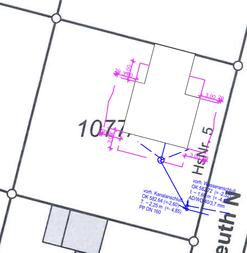

gutentag schrieb:
Lesen kann man den Plan, nur fehlt der Lageplan vom Grundstück?
Hier noch der gewünschte Lageplan.
Lageplan eines Baugrundstücks mit Gebäudegrundriss, blauen Wasser-/Kanalanschlüssen und pinken Maßen.
