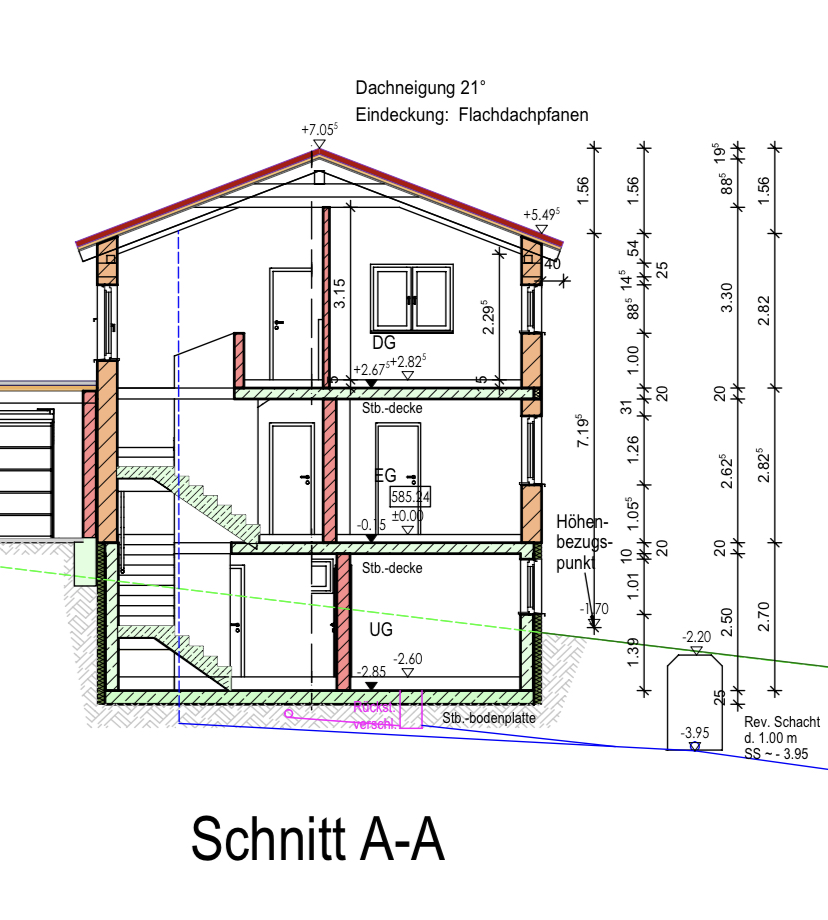

Ich habe mir noch mal die Pläne angeschaut. Beim Zugang zur Diele im EG läuft man direkt auf die Treppe zu, mit 1 m Abstand, wer plant denn so etwas?

Ich würde auch gern mal sehen ob eine Umplanung auf UG und EG Sinn macht.
Mit einer Geschosshöhe von 2,60 im Keller ist die MIndesthöhe (2,40m) von Wohnräumen kaum einzuhalten. Da würde ich gern mal den Schnitt sehen wollen. Gibt es einen Plan vom Grundstück mit Höhenangaben?
Danke für den Hinweis. Werde das gleich abklären. Hier der Querschnitt.
Schnitt A-A durch ein mehrstöckiges Haus: Keller, EG, DG, Treppen, Dachstuhl.
Unter der Treppe ist freier Raum..
