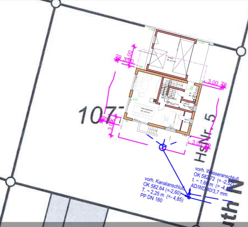

Ich habe den Plan mal genordet und das Haus eingezeichnet.
Grundriss eines Hauses auf einem Grundstück mit Grenzlinien, Maßangaben und Farbcodierung.
Gelände fällt mMn parallel zur Straße. mit 12 % Richtung SSW??
hang_häuschen20.04.22 13:12
[ATTACH alt="Grundstück mit Haus.JPG"]71186[/ATTACH]
Ganz genau, so ist es richtig.
hang_häuschen20.04.22 13:14
gutentag schrieb:
Ich hatte doch schon aus den Grundrissen den Fehler vermutet, da gab es noch keine Raumhoehen. ABer die Geschosshöhe von 2,60m. Aber da wir beide 2,25 m Deckenhöhe gekommen sind, ist ja Alles gut.
Wäre die Höhe denn dann nun ausreichend oder nicht?
gutentag20.04.22 13:23
Nein 2,25m sind kleiner als 2,40m. Wie bereits geschrieben wurde, in BY haben Wohnräume eine Mindestdeckenhöhe von 2,40 m.
Klare Fehlplanung. Die Oberkante Fertigfußboden Keller gehört tiefer. Oder das EG vom Haus höher, falls der Bebauungsplan das zulässt.

hang_häuschen20.04.22 13:29
Budget ist nicht gleich Angebotspreis?
Budget liegt bei 530.000 + 57.000 KfW Förderung.
Im Angebotspreis fehlen aber natürlich Garage, Möbel, Nebenkosten wie Bausstrom und Telefon sowie Außenanlagen abgesehen von Einfahrt und Terrasse.
