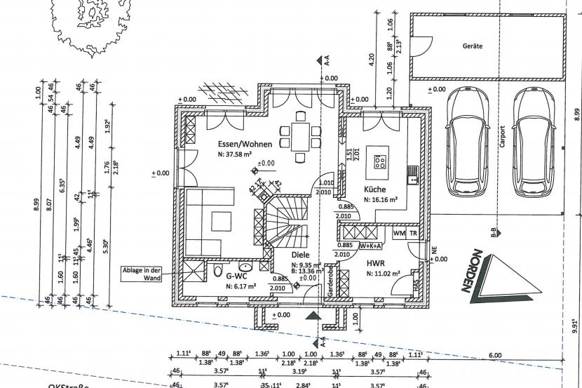

Ich habe jetzt tatsächlich eine Treppe gefunden, die ir gefällt. Denkt ihr mit dem Grundriss passt es, wenn Mann noch so eine halbhohe Mauer davor macht? Oder wird es zu eng?
Danke noch mal!
Moderne dunkle Holztreppe mit Geländer im hellen Treppenhaus und Fliesenboden.
Grundriss: Haus mit Essen/Wohnen, Küche, Diele, G-WC, HWR und Carport
Nofret
Nofret
Das ist eine sehr steile Treppe - und mit offenen Stufen mit Kleinkindern gefährlich und ungeeignet. Wie willst Du bei dieser Stiege einen Schrank oder ein Doppelbett hochbekommen?

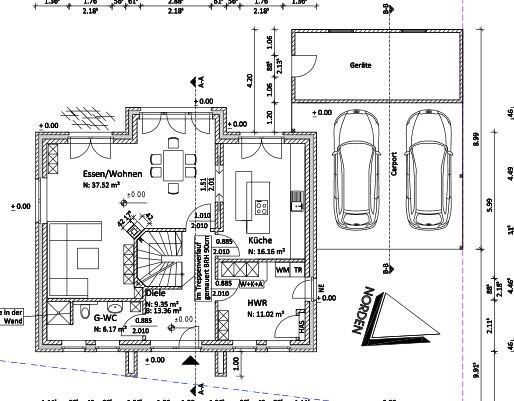

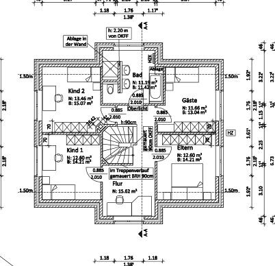

Hi zusammen! Ich traue mich fast nicht, das hier zu fragen... Wir haben uns ja nun für die halbgewendelte Treppe entschieden.
Allerdings sind wir uns hier mit der Laufrichtug noch nicht einig. Was sagt ihr?
So wie sie aktuell im Grundriss ist, läuft man ja direkt auf das Treppengeländer zu, wenn man rein kommt. Würden wir die Laufrichtung umkehren, dann würde die Treppe ja erst hinten an der Wand entlang laufen und man würde dann praktisch unter durch laufen.
Wie ist das eure Meinung? Ich glaube wenn wir die Laufrichtung umkehren, dann könnte alles offener wirken. Oder?
