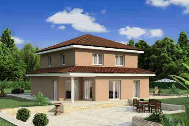

hb-julia schrieb:
Ja, die Vorstellung war ein Haus, das im OG gerade Wände hat, mit möglichst hohen Decken - und dass man im Ausgleich seitlich eine eingeschossige Ausgleichsfläche errichtet - möglichst mit (unausgebautem) Satteldach als Speicher.
Meinst Du in etwa sowas, wie in der Anlage? Ansonsten poste doch mal ein Bild (mit Quellenangabe), damit klar wird, was Du nun genau meinst.
Quelle: bbschenk
Grüße, Bauexperte
