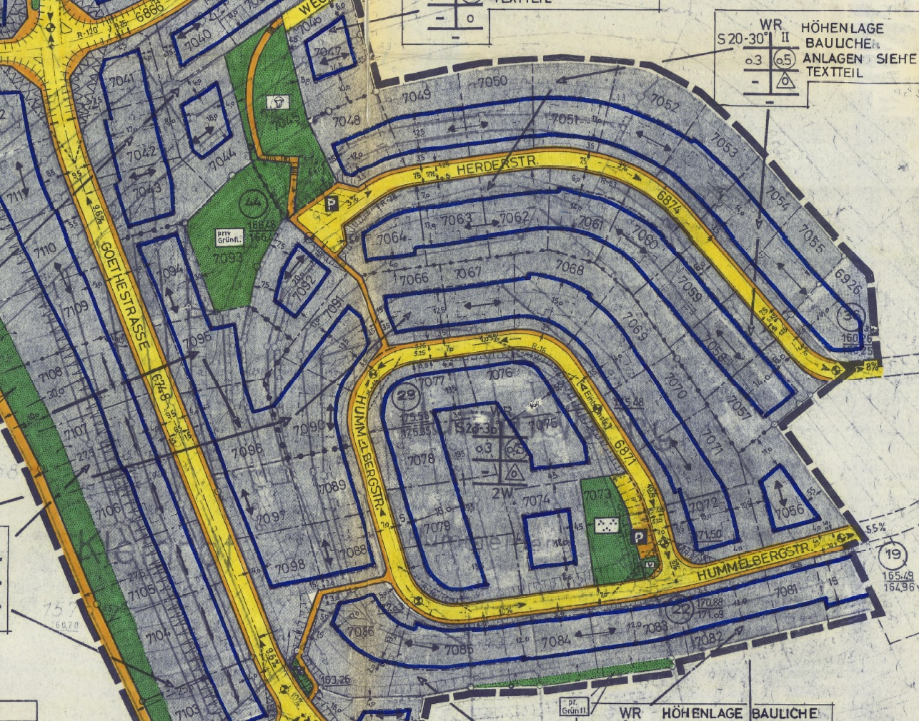

Hallo Zusammen,
wir sind gerade am Planen eines Hauses, jedoch habe ich einige Fragen bezüglich des Bebauungsplan:

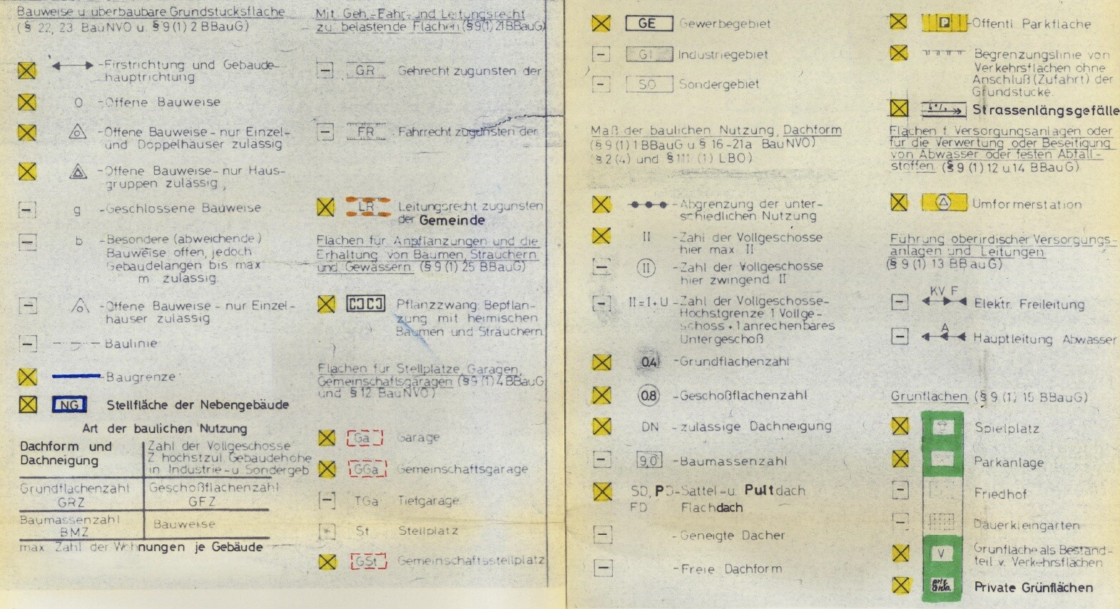

Welche Dachformen sind erlaubt? - Da zu meinem Grundstück kein genauer "Pfeil" zugeordnet ist, kann ich erstens nicht genau sagen welche "Tabelle" hier die entsprechende ist und zweitens wie ist die Dachform zu lesen? In den meisten Fällen steht S 20 - 30°. Aus der zeichnerischen Festsetzung ist zutreffend SD, PD und FD. Zählt das nun für das gesamte Gebiet oder wie ist das zu verstehen?
Weiterhin ist auf der Baugrenze in drei Richtungen der Abstand zum jeweils anderen Grundstück eingezeichnet. Bei der vierten Seite ist jedoch eine Breite von 10,5 Meter angegeben und geht von meiner eigenen Baugrenze zur Baugrenze des Nachbarn. Wie ist das nun zu deuten?
Den Bebauungsplan habe ich angehängt, es handelt sich um das Grundstück 7056, befindet sich auf dem Plan ganz rechts unten.
Ich hoffe ihr könnt mir weiterhelfen.
Ich denk mal, dass es eigentlich nix bedeutet. Die Maße dienen der Orientierung. Ich geh mal davon aus, dass dem Nachbarn 7,5, Dir die nötigen 3 Meter Abstand gehören.

Ich würde sagen, dass rechts oben gilt. Es wäre auch etwas unübersichtlich, wenn wirklich zu jedem einzelnen Flurstück ein Pfeil gezeichnet wird.

Habe nochmals einen größeren Ausschnitt angehängt. Vermute der "rechts oben" ist es eher nicht, da das ja eine ganz andere Straße ist. Vermute eher es trifft der von der Straße gegenüber zu, oder der ganz linke, da gehen mehrere Verbindungspfeile zu dem gesamten Flustückbereich das direkt über meinem Flurstück liegt.
Da sich die beiden ja aber nur minimal unterscheiden, was heisst das denn nun für Dachform? S=Satteldach oder steht das für die Schräge 20-30°, da wie gesagt (siehe Screenshot oben) in der zeichnerischen Festsetzung ist zutreffend SD, PD und FD.

Doch, oben rechts... meiner Interpretation wird das Gebiet von beiden Straßen eingekesselt, wo das „oben rechts“ gilt
Satteldach mit 20-30 Grad... die Zeichenerklärung ist allgemein fürs ganze Gebiet, also allgemein gehalten

<Ironie>Hast Du Dir etwa nicht den Ursprungsplan angesehen? Dort in der Legende steht es doch:
S=Satteldach
F=Flachdach
P=Pultdach
W=Walmdach
</Ironie>
Also: Die einzelnen Abschnitte, für die jeweils eine Tabelle (genauer: Nutzungsschablone) gilt, werden durch die Knödellinien und die Straßenbegrenzungslinien getrennt. Dann musst Du schauen, von wo ein Pfeil in deinen Knödellinienabschnitt zeigt. In deinem Fall von einem anderen Gebiet, so dass Du einen weiteren Pfeil von der Pfeilspitze zum Pfeilanfang verfolgen musst. Dann landest Du bei
WR reines Wohngebiet
S 20-30° | II Satteldach mindestens 20° höchstens 30° Dachneigung, max. 2 Vollgeschosse
0,32 | 0,5 Grundflächenzahl 0,32, Geschossflächenzahl 0,5 (Achtung! Baunutzungsverordnung 1977)
- | o keine Baumassenzahl festgesetzt, offene Bauweise - nur Einzelhäuser
2W maximal 2 Wohnungen pro Gebäude erlaubt
Die Baugrenzen bauen aufeinander auf. Deine westliche Baugrenze verläuft 5,5m+15m+10,5m=31m parallel zur Straßenbegrenzungslinie der westlichen Erschließungsstraße.
Doch. Das ist die verbindliche geometrische Festsetzung der Baugrenzen.
