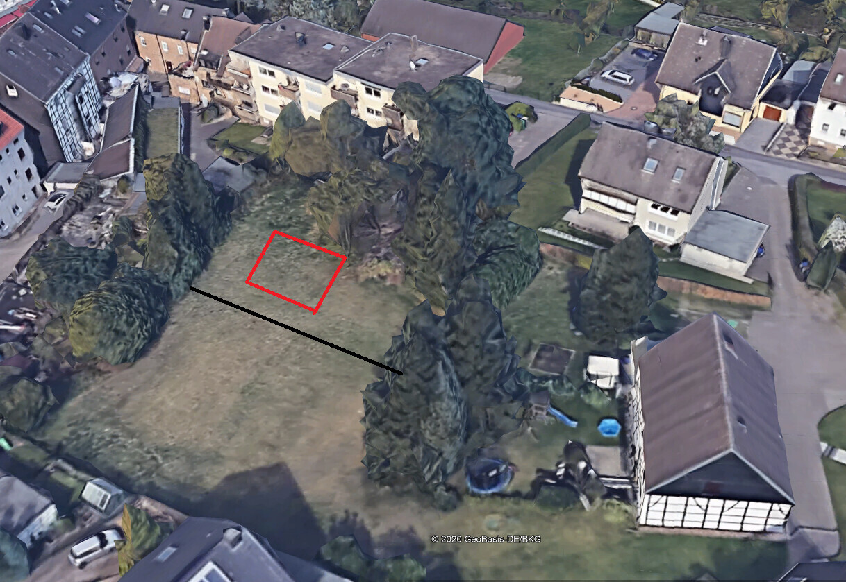

11ant21.12.20 14:22
Wir kennen Dein geplantes Haus nicht, und damit auch viele Details nicht, deren Relevanz Du eventuell zu gering berücksichtigst. Zeltdach und Photovoltaik klingt ersteinmal nach wenig kluger Kombination - oder gerade doch ? - das ist ja nicht unerheblich davon abhängig, ob Dir dadurch erst auf denjenigen Seiten geneigte Dachflächen entstehen, die dafür günstig liegen. Ein Luftbild wäre sinnvoll, ebenso Katasterausschnitte und dergleichen. Wieviel Kniestock wäre möglich bzw. geplant ?

Anbei das geforderte Luftbild mit der ungefähren Anordnung des Baukörpers. Zum Kniestock haben wir noch keine Angaben, nur daß das geplante Zeltdach 50 cm Dachüberstand hat. Der Bebauungsplan lässt 2 Vollgeschosse und GD(geneigte Dächer) zu, First- der Traufhöhen sind keine vorgegeben.
