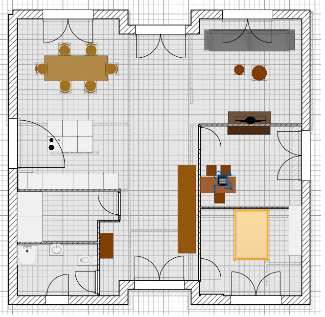

Laufi92 schrieb:
Hauswirtschaftsraum im Zwischengang habe ich nun angefragt und befindet sich derzeit in der Prüfung bzw wird durchkalkuliert. Mal sehen, ob es möglich wäre.
Vergesst nicht zu fragen, ob die Leitungen überbaut werden dürfen, wie ich in #118 schon bezweifelte.

Grantlhaua schrieb:
Was spricht jetzt noch mal genau gegen Technik am Ende dieses Zwischenganges?
Das ist eine simple geistige Inflexibilitätskiste, fürchte ich: die Bauherren kombinieren hier schon Haupthaus aus einem einteiligen Entwurf und Anbau von einem zweiteiligen anderen Modell - da nun auch noch die Technik aus diesem Anbau herauszuverpflanzen, überfordert die Zeichenknechte intellektuell (und kalkulatorisch).

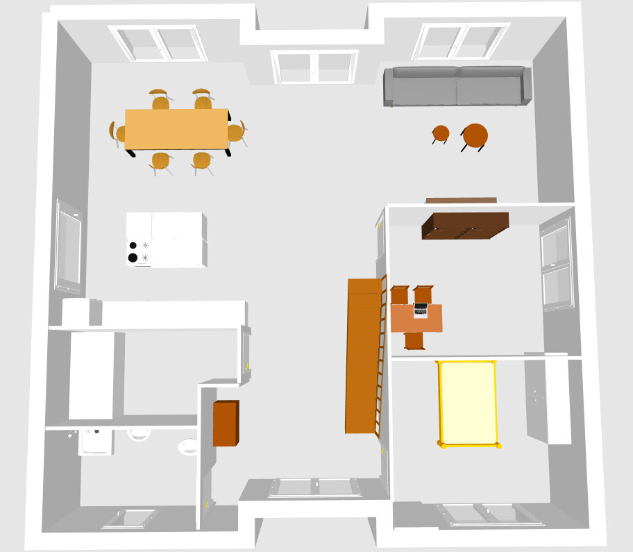

Schaut mal bitte. Was haltet ihr von dieser Option fürs Haupthaus?
Habe herausgefunden, dass unter die Treppe eine Tür passen müsste.
So hätte man eine größere Praxis, ein kleineres (aber immer noch im Rahmen) Gästezimmer, ein größeres Gästebad, Garderobe und den HAR/Hauswirtschaftsraum direkt neben der Küche. Ich glaube das könnte die Lösung sein oder?
