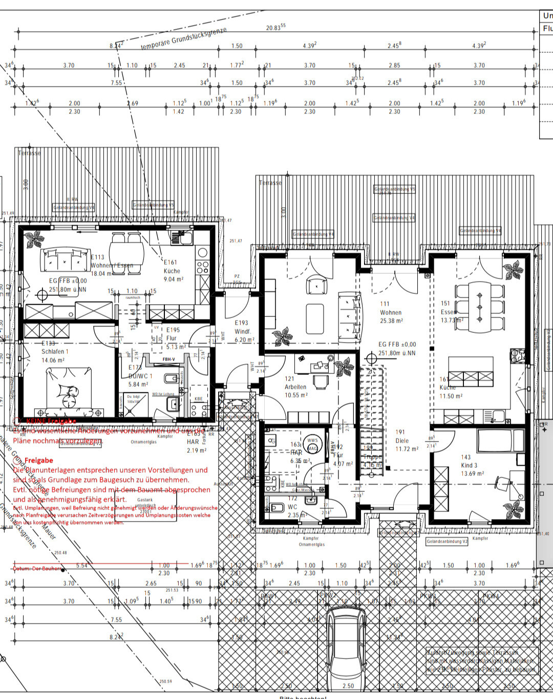

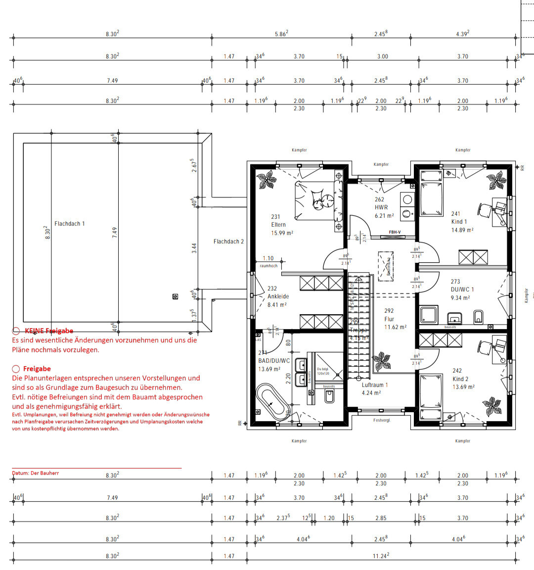

17.10.19 14:40
so wir haben jetzt die überarbeiteten Grundrisse zur Freigabe zugeschickt bekommen.
Natürlich möchte ich diese mit euch teilen. Ein paar kleinere Fehler sind mir schon aufgefallen. Zb das nur einfache Fenster im EG Gästezimmer. Fällt euch noch etwas auf? Leitungen etc?
Die Technik in die Mitte zu legen ging leider aus platztechnichen Gründen nicht. Auch musste unsere EG Dusche aus selbigen Gründen weichen
