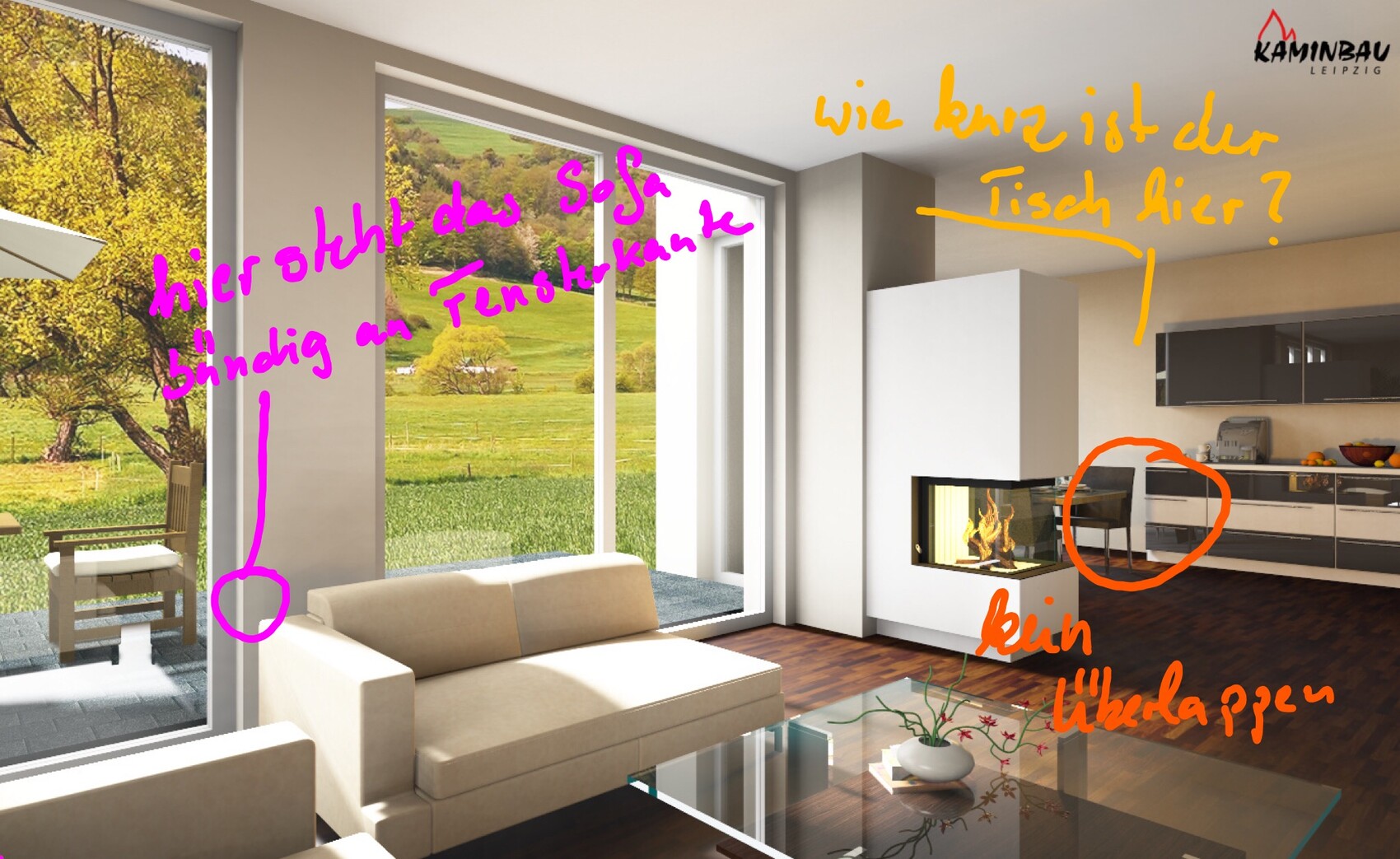

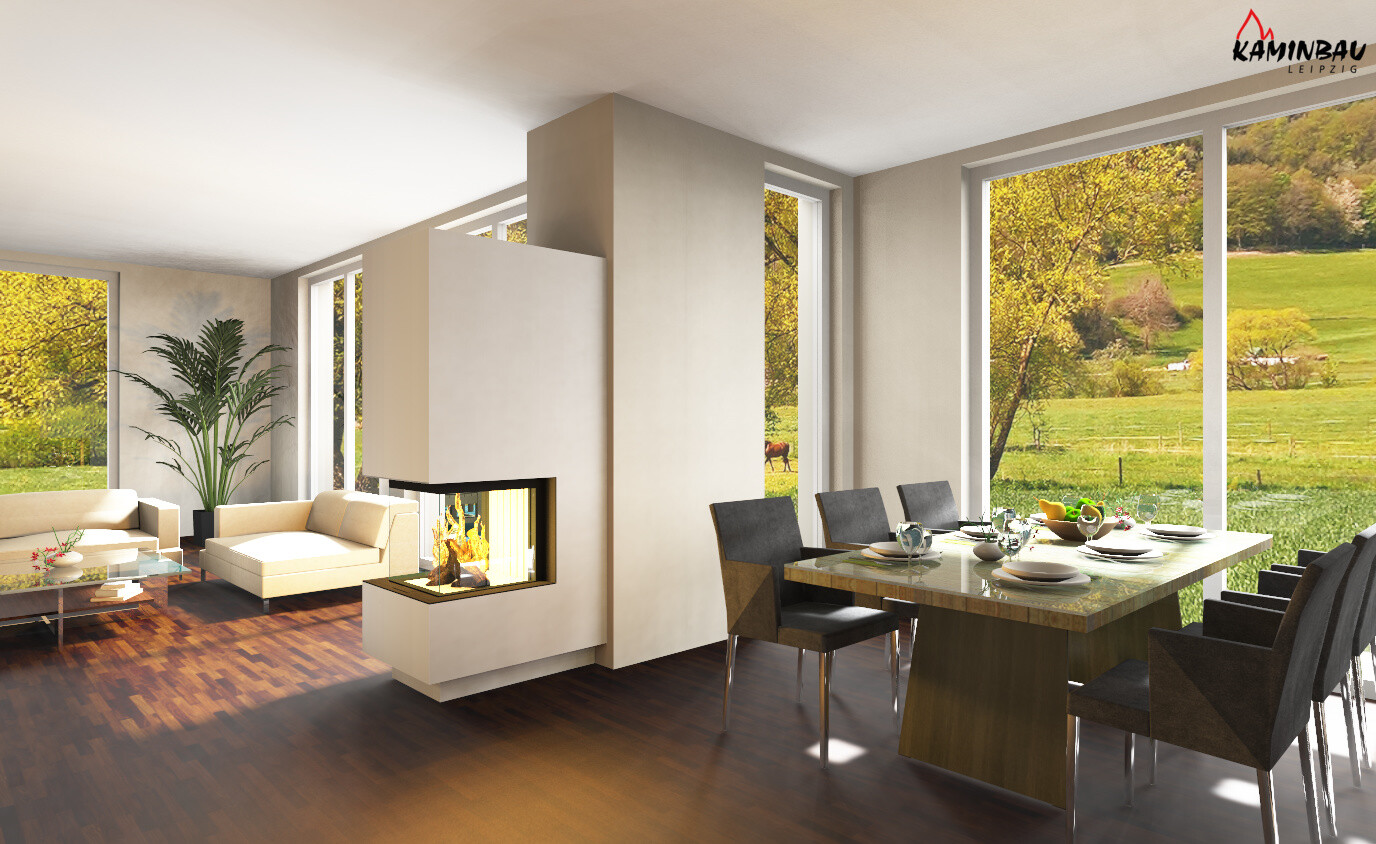

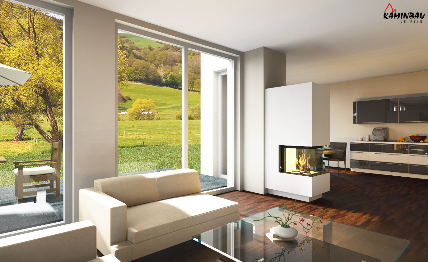

So haben wir uns die Möblierung des Wohnzimmers vorgestellt. Die Visualisierung ist nach unseren Plänen erstellt worden. Wir mögen freie Flächen und große Fenster.
Offener Wohn- und Essbereich mit Kamin, großen Fenstern und Blick auf grüne Landschaft.
Modernes Wohnzimmer mit Kamin, großen Glasfronten, Couch und Blick in grüne Landschaft.

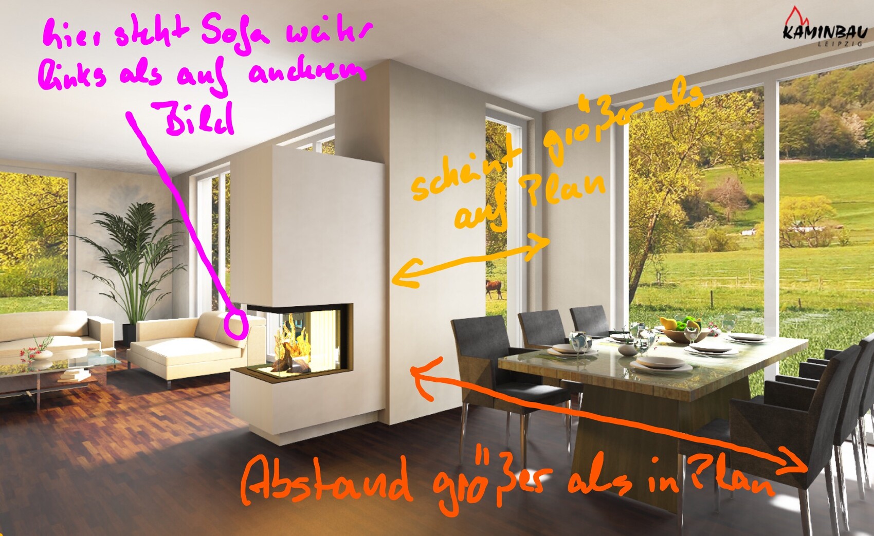

hampshire 21.05.2019 22:31
Die Bilder sehen prima aus. Der Garten gefällt mir auch...
Tisch und Stühle sind in den Bildern anders dimensioniert als im Plan. Deutlich wird das beispielsweise daran, dass auf den Bildern die Küchenzeile aufhört und erst dann der Tisch beginnt. Auf dem Plan sind diese überlappend.

hampshire 21.05.2019 22:57
Ich mach es mal anschaulich: Die Bilder spiegeln nicht den Plan und sind untereinander nicht schlüssig.
Offenes Wohnzimmer mit Kamin, Sofa links, Esstisch rechts, große Fenster zeigen Landschaft.
Modernes Wohnzimmer mit Kamin, Sofa, Glas-Tisch und offener Küche, große Fenster mit Blick ins Grün.
